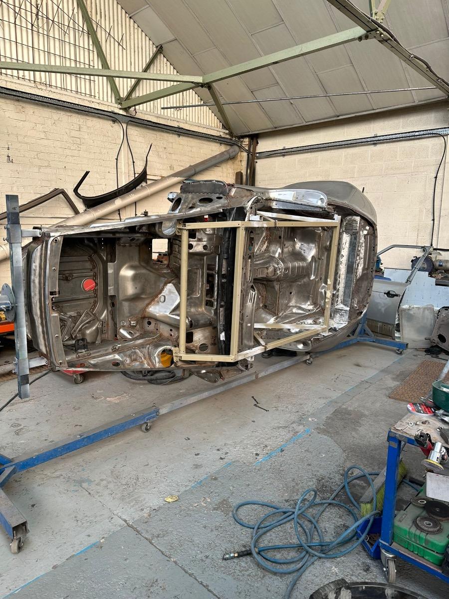

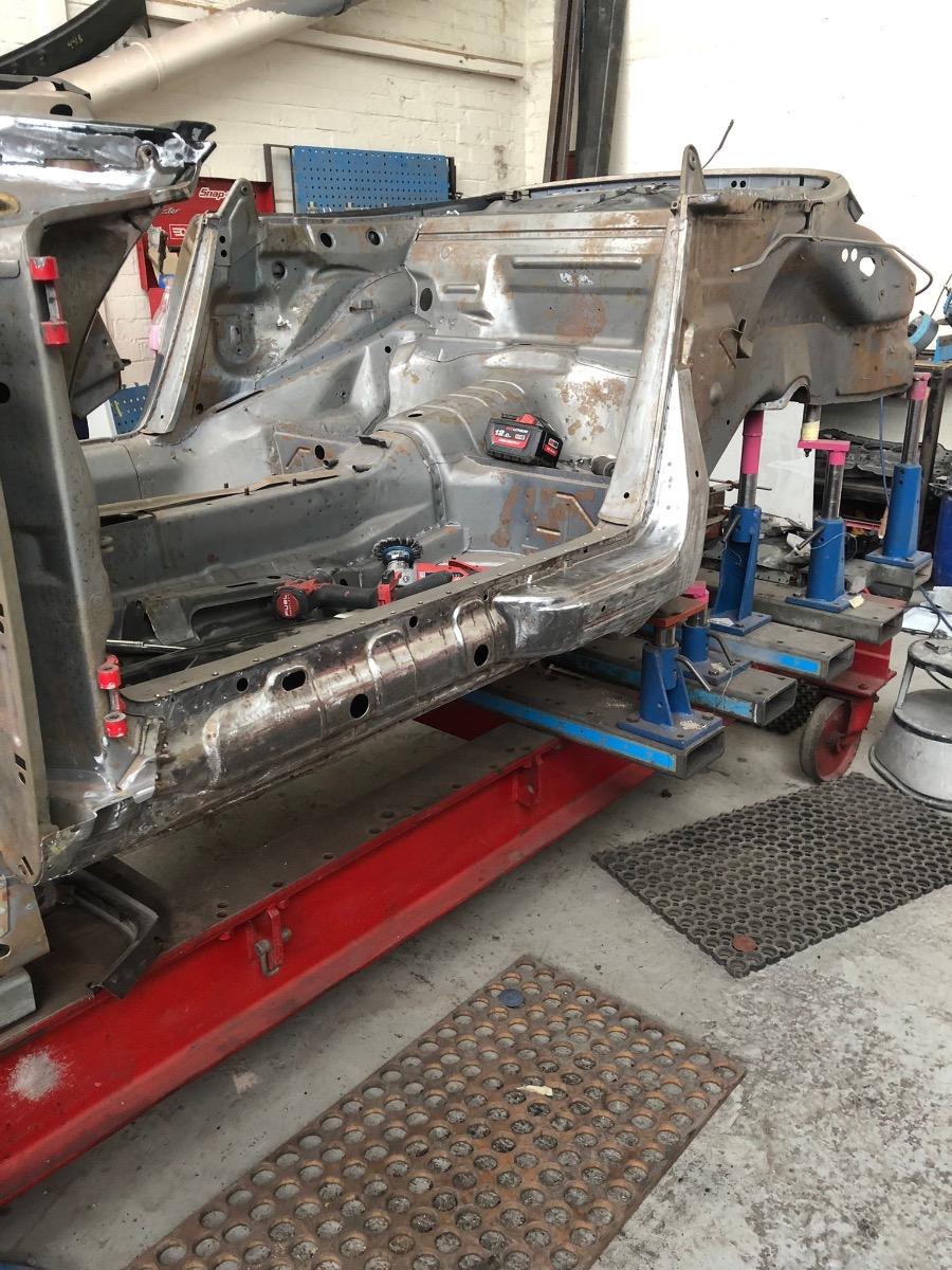

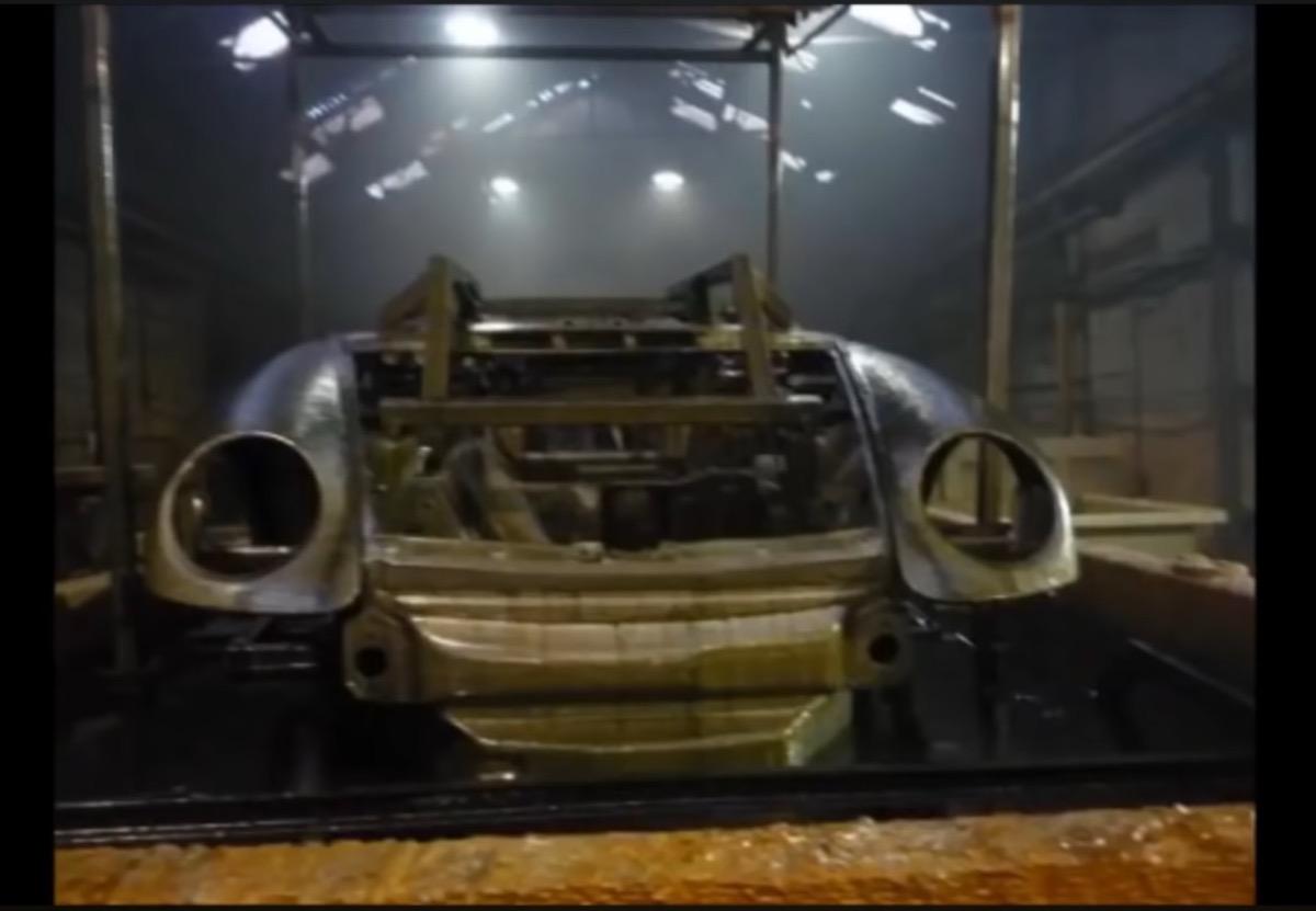

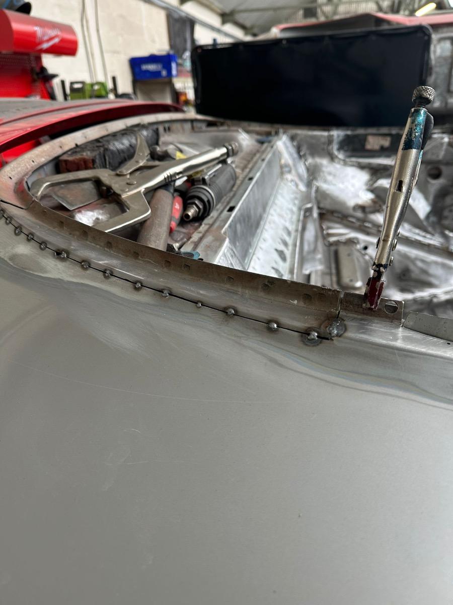

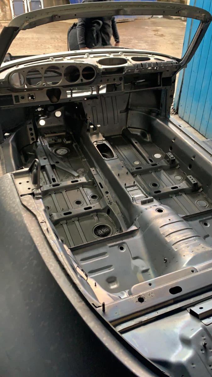

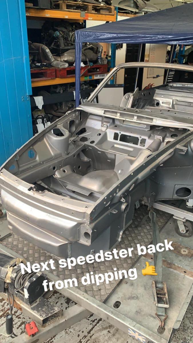

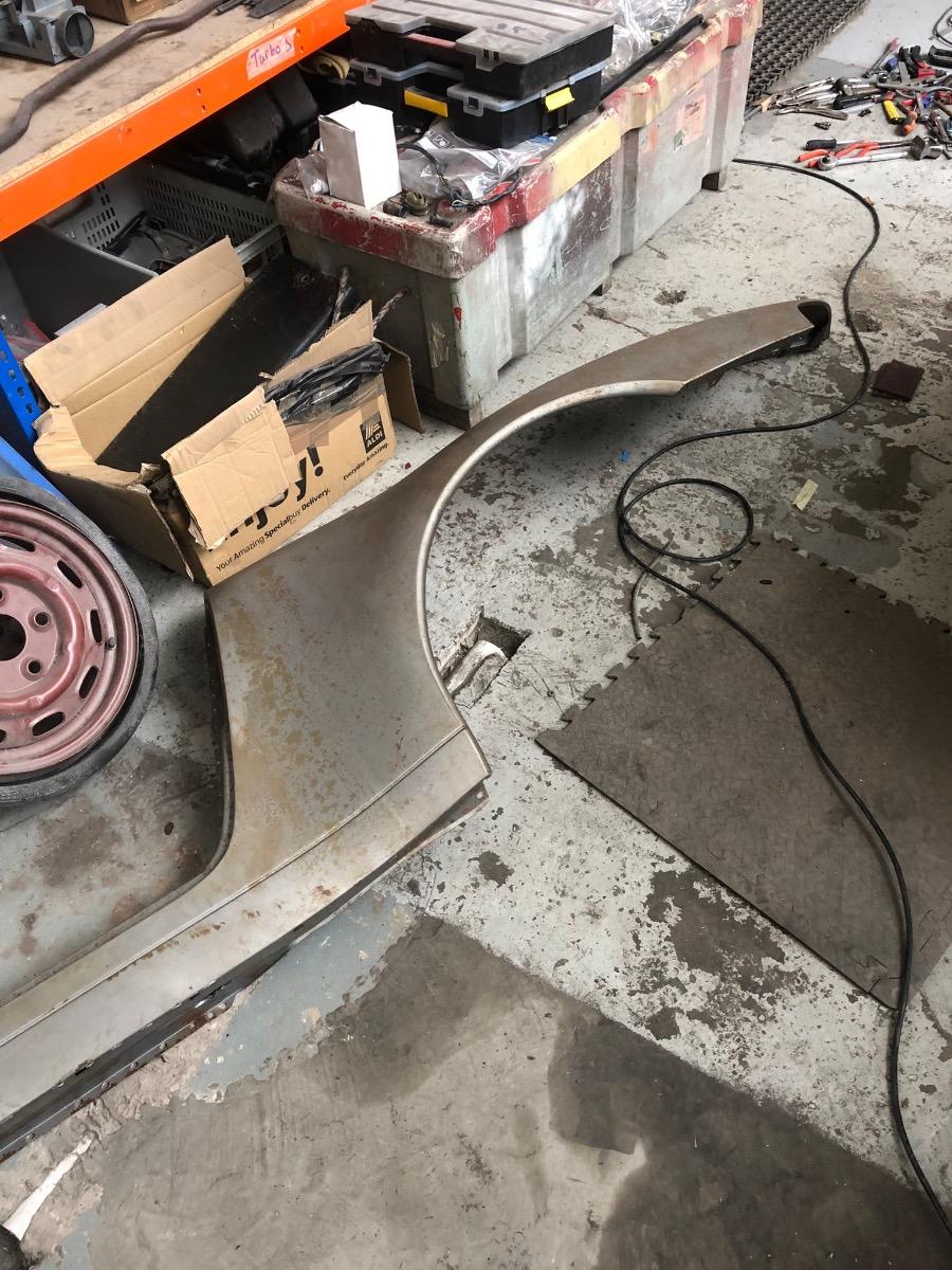

Nachdem das Fahrzeug auseinander genommen wurde, war der nächste Schritt sich um die Lackierung zu kümmern, oder besser gesagt dessen Entfernung.
Eine gute, gründliche Möglichkeit ist das Säuretauchbad mit all den Vor- und Nachteilen.
Es hat aber den Vorteil dass jeder noch so kleiner Hohlraum befreit wird von Lack und kleineren Roststellen falls vorhanden.
Ich hatte diesbezüglich Glück und wie man sieht hat sich das kalifornische Klima über die Jahre hinaus bewährt. Die Karosserie hatte wirklich null Rost. Ein guter Start um die ausgiebigen Karosseriearbeiten zu starten.

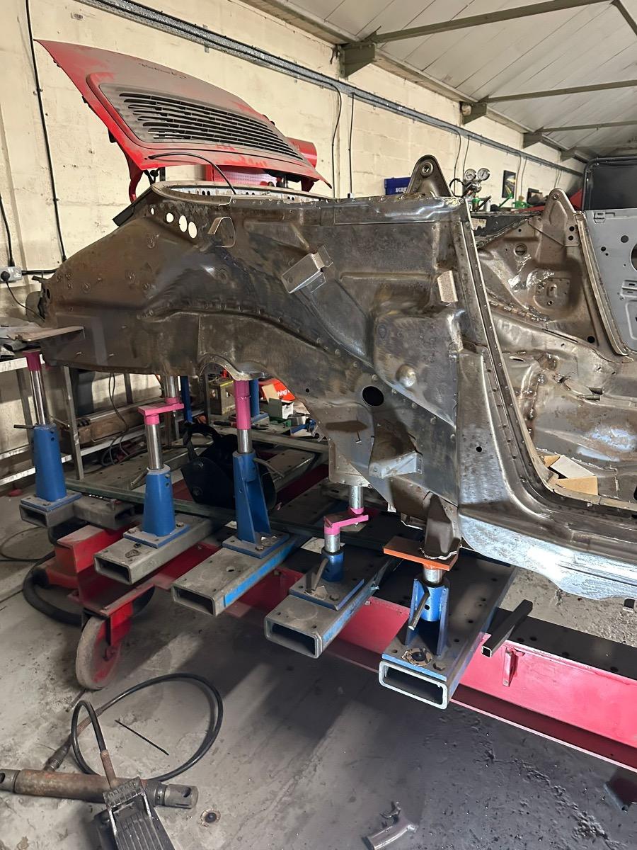

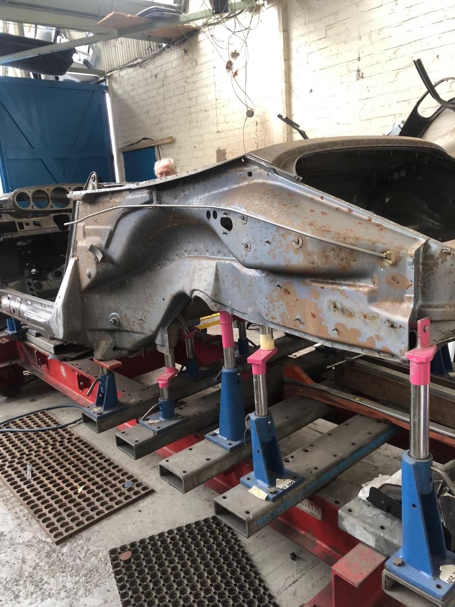

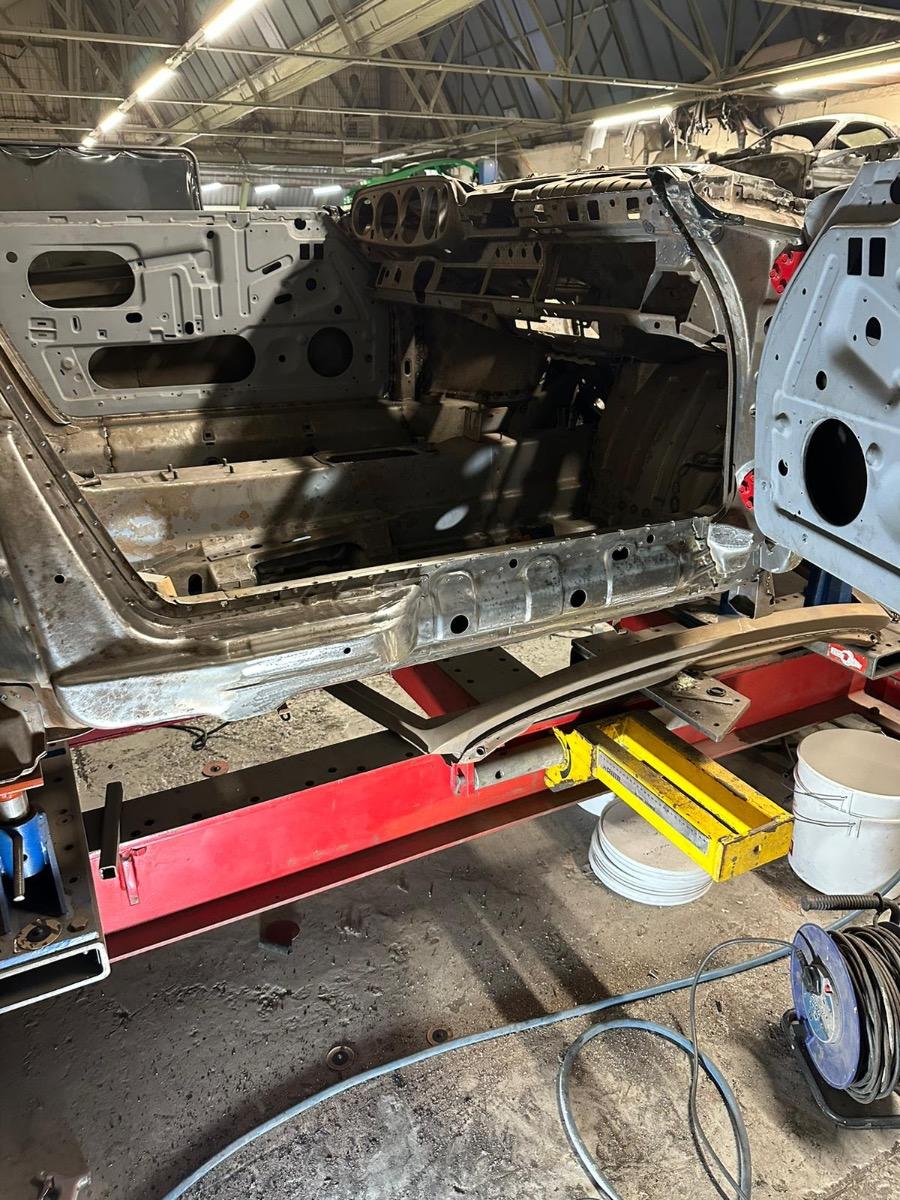

Was also lag an an Karosseriearbeiten?

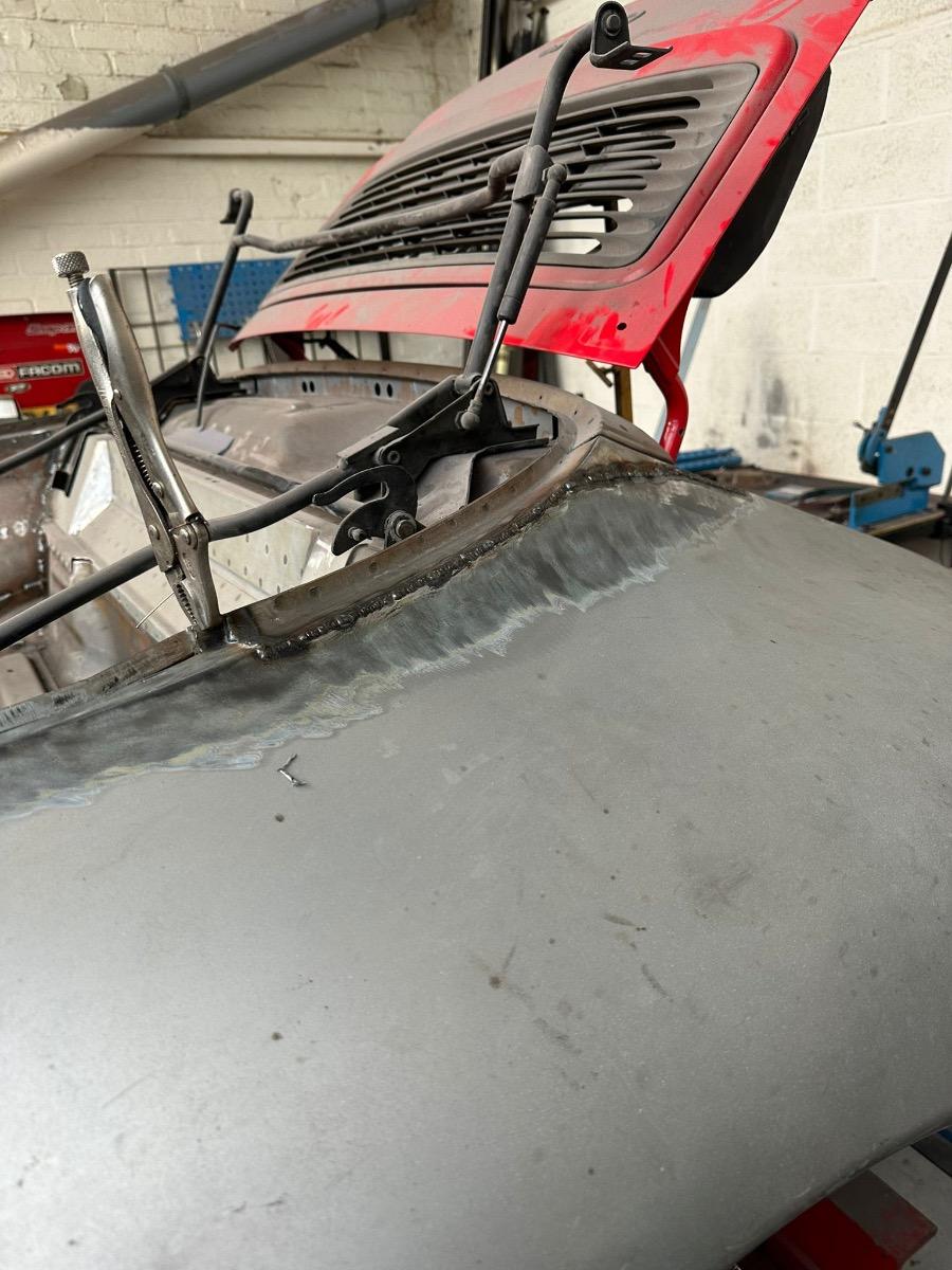

Nun, wie zu Anfang erläutert, war mir wichtig das Original von Buzzi so weit als möglich zu respektieren, was uns zum größten Teil auch gelang.

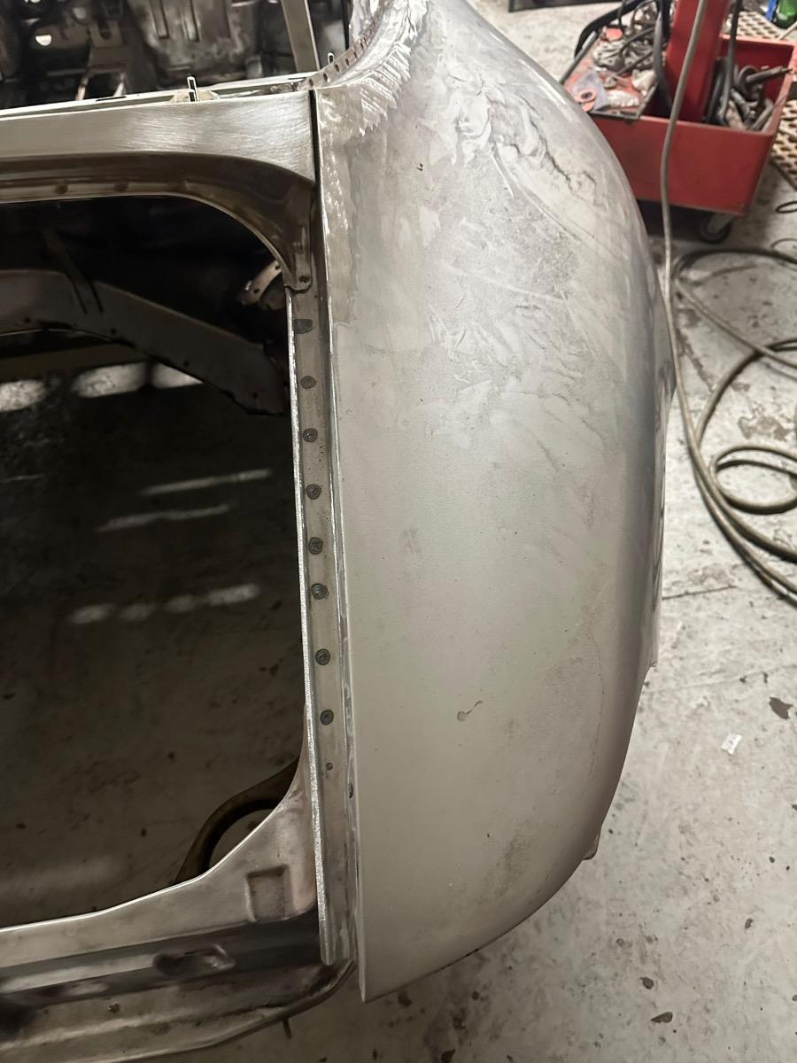

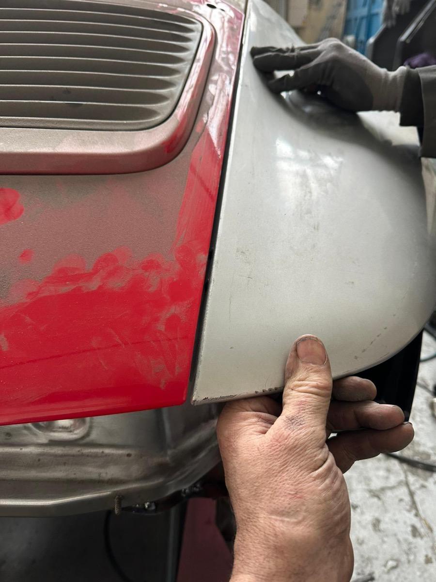

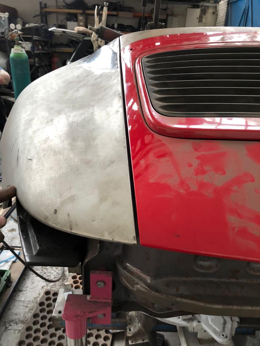

Abweichungen gab es zB. von Schmal- auf Breitkarosse.
(Zu verlockend und antörnend fand ich den breiten, hübschen Hintern, nicht zu vergessen der attraktive Splitt Grill und Spoiler. Ansichtssache, ich weiß🤷‍♂️ )
Wohlwissend dass es eine menge Arbeit benötigt in Sachen Schweißen, Anpassen, Schleifen usw.
Zusätzlich ist dieser Schritt von ziemlicher Wichtigkeit, will man es denn richtig und originalgetreu nachbauen.
Hier wird leider öfters gebastelt und Schritte übergangen oder Teile weggelassen ( Kidney Bowl ) weil es entweder zu kompliziert wurde oder das Wissen schlicht nicht vorhanden war von schmal auf breit zu bauen!
Glaubt mir, ich habe Bilder von 2 Speedster Umbauten gesehen die ich hier nicht weiter erwähnen möchte. Außer dass sie beide in diesem Thread irgendwo abgebildet sind😉
Aber Ihr könnt mir glauben, diese Arbeiten wurden unter jeglichem Standart zusammengebastelt. Ein Speedster Seitenteil hat sich sogar von der Karosserie gelöst. So schlecht war dieser Umbau. Die Schweißnähte waren entweder unter aller Sau oder schlicht nicht vorhanden. Bei einem anderen wurde einfach das nötige Seitenblech weggelassen ( Kidney Bowl ) 😳

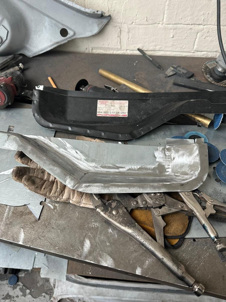

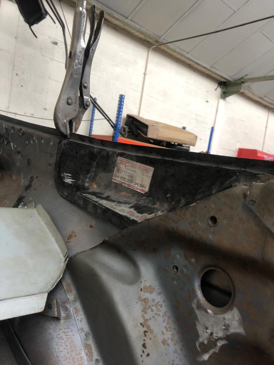

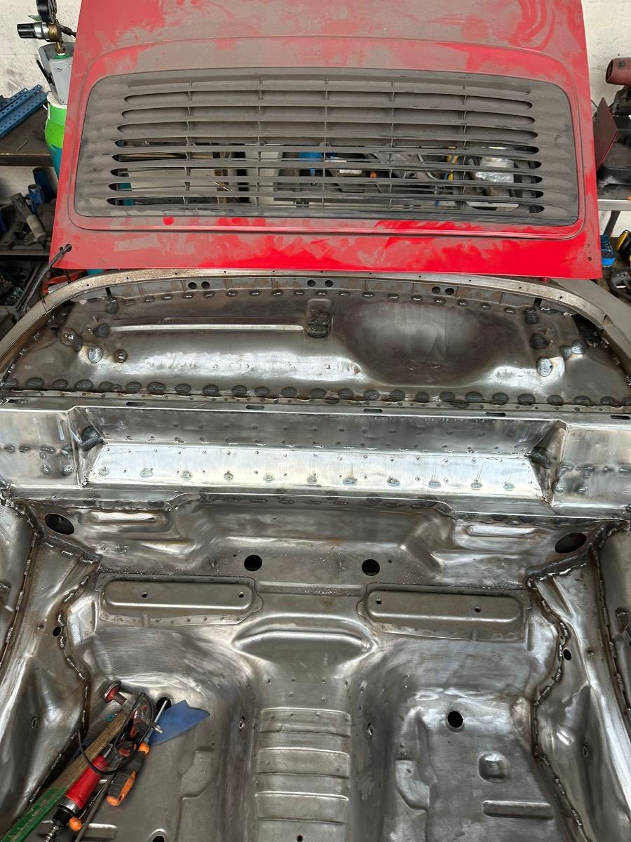

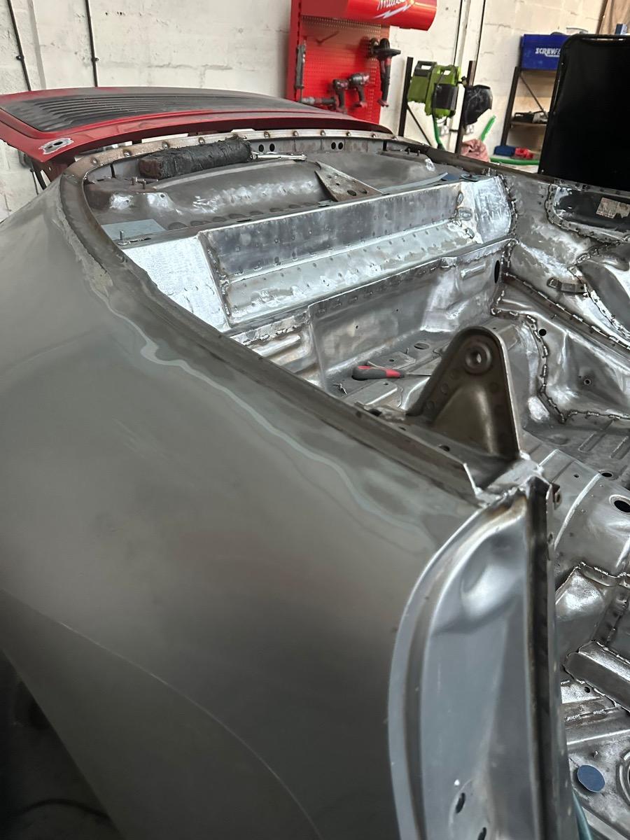

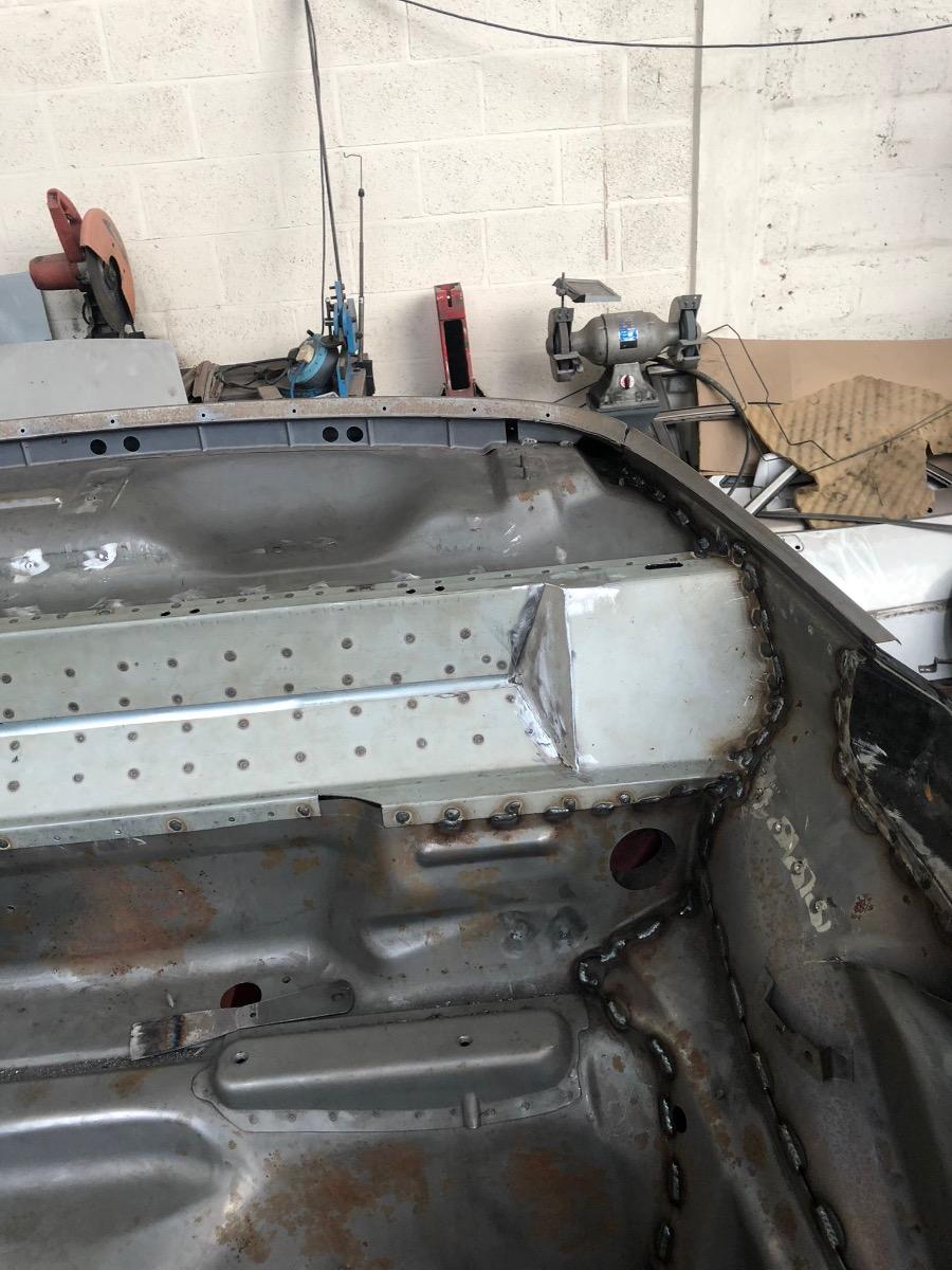

Weiter mussten zwei Blechteile Nachgebaut werden, da sie schlichtweg nicht mehr vorhanden waren. Weder bei Porsche oder sonstige auf dem Markt.
Ein Teil wäre das sogenannte „bulkhead“ unter der Hutablage. Es ist zwingend notwendig will man denn das Speedster Dach under der Haube verstauen.
Das andere Teil ist die rechte Ausbuchtung der Innenseite der Karosserie. Dient ebenfalls dazu das Dach zu verstauen damit es seitlich Platz hat. Die linke Seite ist oder war damals noch erhältlich und konnte eingeschweißt werden. ( Übrigens ein unglaublicher Aufwand🤷‍♂️ )

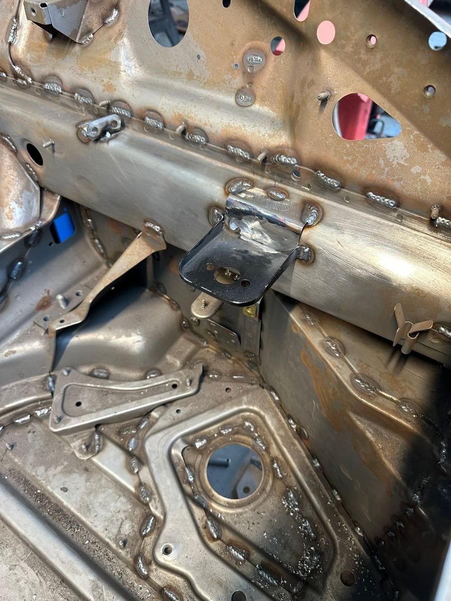

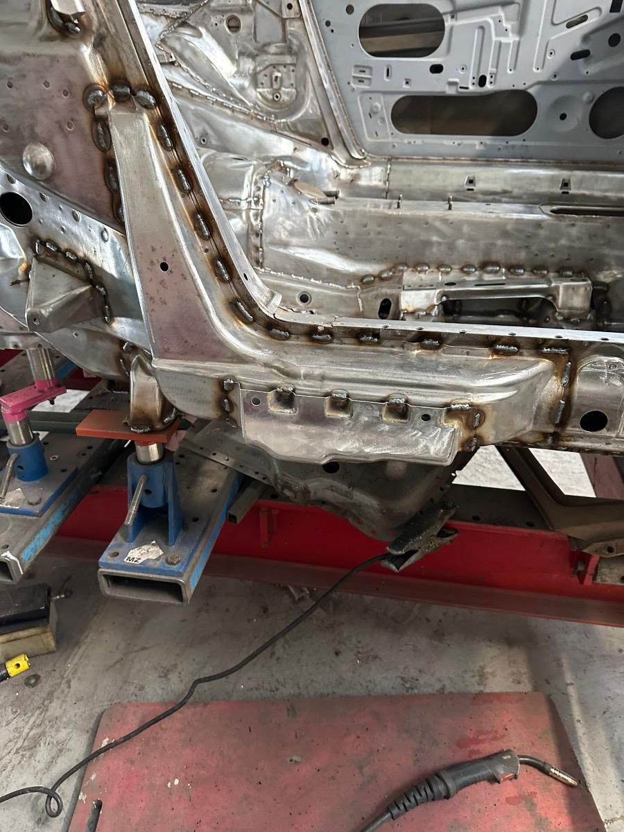

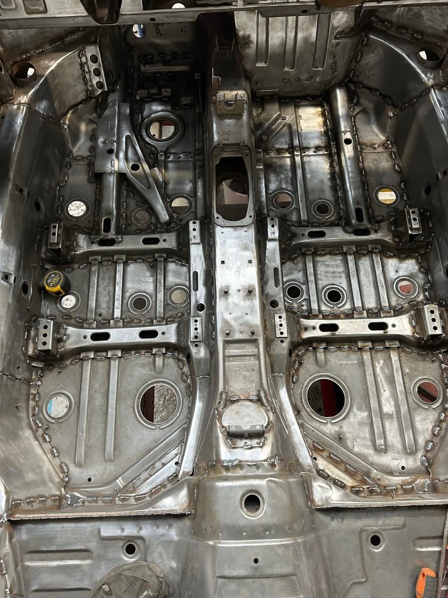

Des Weiteren habe ich mich entschlossen die ganze Karosserie verstärken zu lassen und alle Punktschweissnähte durch „seam welds“ ( Strichnähte? ) zu ersetzten.
Genau so wie es die Rennabteilung bei Porsche mit den RSR Modellen gemacht hat. ( incl. original Abstand der Schweißnähte) Wenn schon, denn schon😉
Hat alleine 2 Wochen an Schweißarbeiten gekostet!
Aber man leistet sich ja sonst nichts😉
Dies waren aber mehr oder weniger alle Modifikationen die der Umbau erfahren hat. Genau so wollte ich es. Der  Wagenfarbe blieb ich übrigens auch treu. Ich entschloss mich das originale „guards red“ beizubehalten. Später sieht man das Resultat und Ihr könnt mir ruhig Eure Meinung dazu äußern 👍

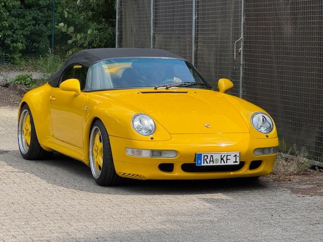

Am 20.-22.06. - also in einem Monat - findet auf Sylt wieder das (Porsche) Petro-Surf-Festival statt. Neben meinem 993 Speedster wird dort noch ein weiterer (sehr guter) 993 Speedster stehen. Auch für mich das erste Mal zwei 993 Speedster nebeneinander zu sehen. Er gehört übrigens noch einem "Marc", irgendwie scheint der Vorname eine Verbindung mit dem Auto zu haben... X-)
So, und jetzt gehe ich den Speedster erstmal eine Runde bewegen. :)
Neben Rogers 993 Speedster in England sind noch zwei 993 Speedster bei AP Cardesign in Göttingen in der Produktion. Der eine (schwarz, turbobreit) ist zu 99% fertig, der andere soll Ende des Jahres fertig werden. Beide Fahrzeuge sind im übrigen für international bekannte und renommierte Automobile-Designer gebaut worden.
Verrückt: mangels verfügbaren Teilen ist beim zweiten ein gekaufter, unfallfreier 964 Speedster geschlachtet worden, um den 993 Speedster realisieren zu können. :blink:
Lieber Roger, herzlichen Dank für Deinen Bericht und die für mich als Laie sehr interessanten Bilder. Nun kann ich mir vorstellen, das Punktschweissen schnell und sparsam in der Produktion ist, aber warum nur Striche anstatt komplett durch schweissen? Wird die Karosse dann zu hart? Zu schwer? Merci für etwas Aufklärung im Voraus.
vor einer Stunde schrieb Marc W.:
Kaufmännisch macht das also schon Sinn.
Das ist schon klar. Aber trotzdem werden Originale zerstört. Egal ob Porsche oder Ferrari. Kann man nicht gutheißen!
Wenn ich unbedingt so ein Auto haben muss, dann bitte so kopieren, dass keine Originale zerstört werden! Die Jungs von Pursang können das schließlich auch!
vor 5 Minuten schrieb Thorsten0815:
Die „Striche“ sind stabiler als die Punkte, durchschweißen als komplette Naht bringt zu viel Hitze ins Material und schwächt das Blech.

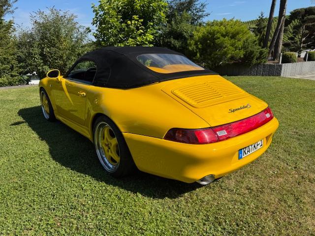

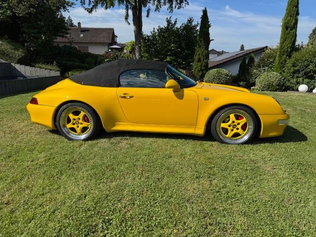

So, hier ein kurzes Feedback von meinem Speedster:
Das Dach ist endlich montiert. Es handelt sich hierbei um ein original-Verdeck von einem 964 Speedster, welches Harald Jülicher noch auf Lager hatte. Auch für den fehlenden Innenspiegel wurde eine Lösung gefunden. Harald hat in mühevoller Kleinarbeit einen Halter angefertigt an welchem nun der Spiegel eines 964 Cabrio befestigt werden kann. Der originale Innenspiegel konnte nirgendwo aufgetrieben werden. Es ist laut Aussage von Harald wohl tatsächlich so, daß wegen des Sonderwunsch-Speedsters weltweit ein Hype um 993 Speedster entfacht wurde und nun viele auch so ein Auto haben wollen. Deswegen werden Speedster-Teile mittlerweile weltweit gesucht und sprichwörtlich mit Gold aufgewogen!
