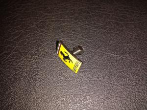

Einer der Vorbesitzer meines 328 hatte einen etwas unsanften Kontakt des Außenspiegels. Sieht etwa so aus:post-91463-14435424511079_thumb.jpg :cry:

Das neue Emblem ist scheinbar eine Nachfertigung und ziemlich filigran.

Aber nochmal: Passt mit dem neuen Emblem gut auf, das ist weich wie Wachs, bricht enorm leicht ab und das Email ist auch sehr spröde ...
