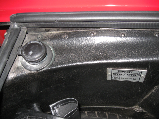

Zum Tank. In einer der alten Rechnungen vom F wurde dieser Behälter schon einmal abgedichtet. Da die Nieten der Abdeckung noch orginal aussehen, hat es mich gewundert, wie die Werkstatt an den besagten Pott gelangt ist.
Foto:
Wenn Nieten ausbohren der einzige Weg ist, um an den Tank zu kommen, dann lasse ich das.
