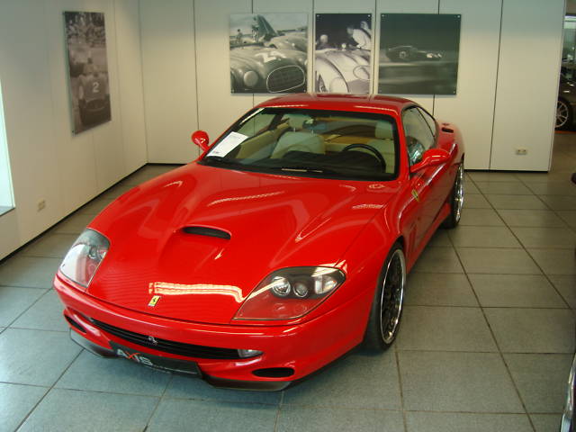

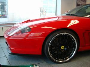

Hier ein paar Fotos vom Maranello mit den 20" Work-Felgen.
