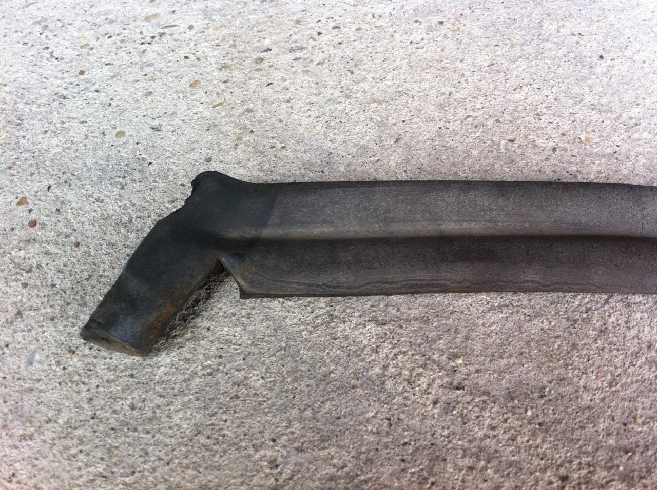

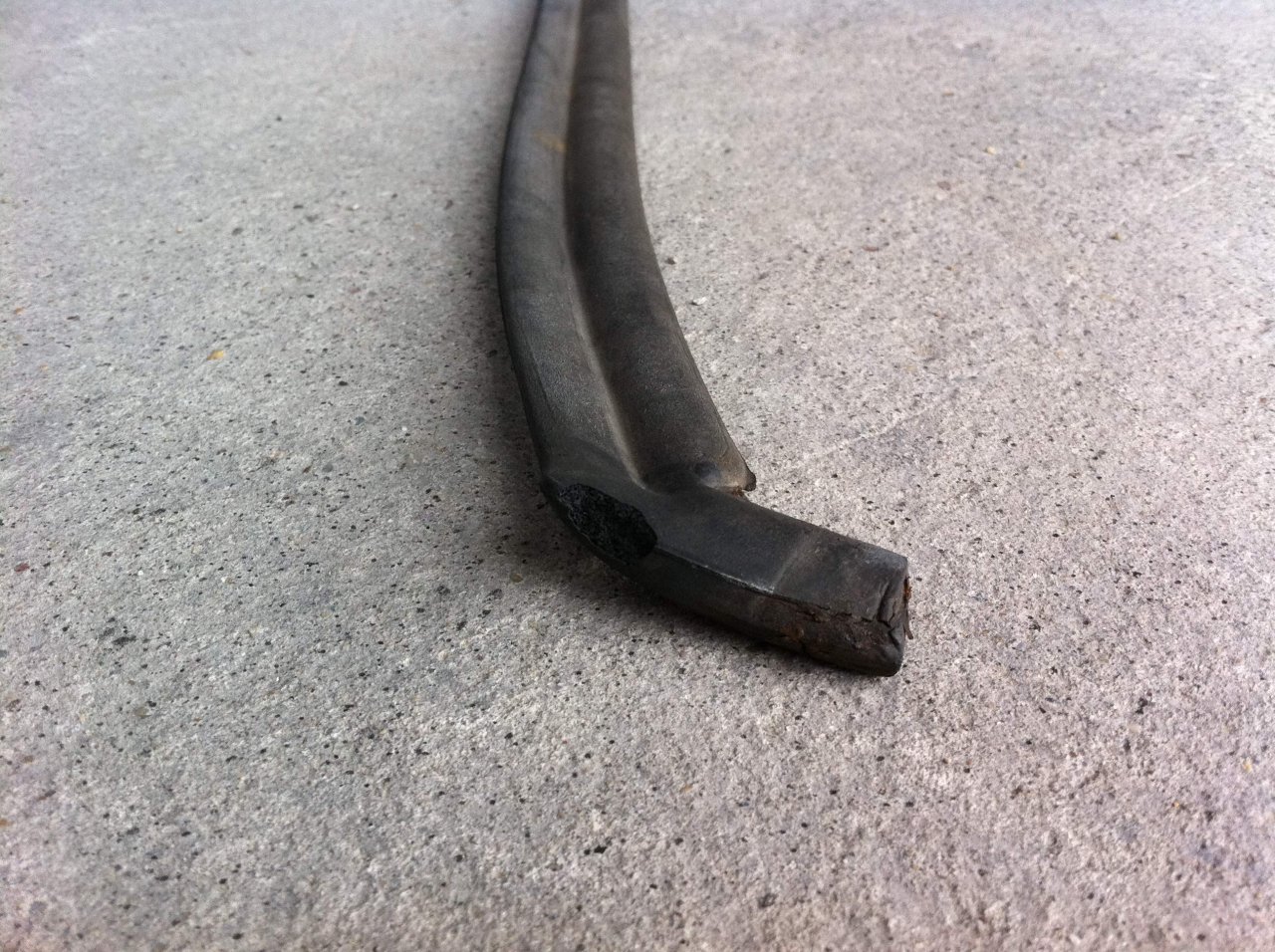

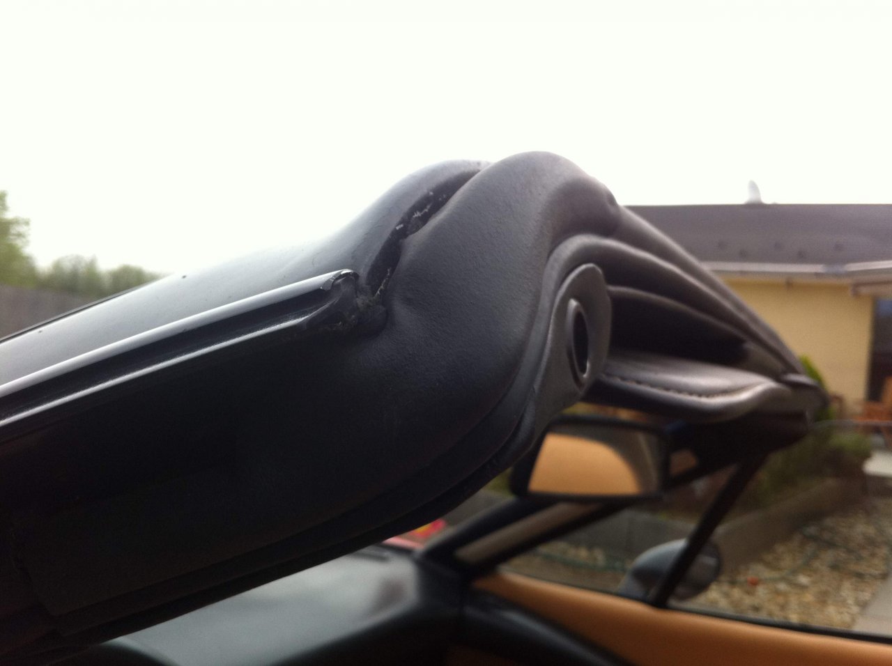

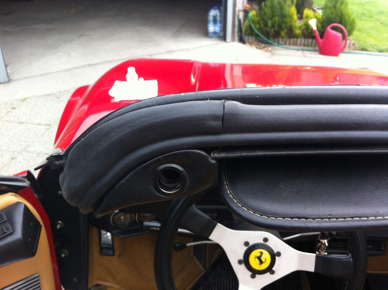

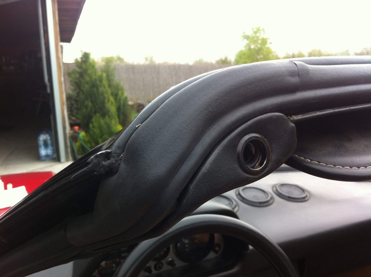

Habe doch die eine Seite jetzt gleich gemacht, Resultat, siehe Fotos.
Wie gemacht :
1. Alte Gummidichtung komplett wegmontiert, dei der A Saeule oben bei gummi und moosgummikontakt mit kleiner Zange abgeschnitten, beide Seiten.
2. Eine alte Fiat oder Lada Türdichtung, der aber 100%ig im mass passt, nur die Laenge muss man wieder gut schneiden, auf der Kante ringsherum raufdrücken. An die Ecken kann man den gut fast eckig biegen. Dann wieder die Ecken abziehen, und die innere Seite des Gummibogens ganz unten aufmerksam, auf die Saeulenstuck etwa 6 cm lang, auf dem dachstück 10-12 cm aufschneiden.
3. In diese entlang, innen aufgeschnittene dichtung, habe ich als Beilage Moosgummi engeklebt. Der MB W107 SL hat naemlich aehnliches moosgummi an der Cabrioverdeck mit kleine Eckstück. Davon habe ich die linke Seite etwa 14 cm abgeschnitten.
4. Das dünnere stück muss man auch schraeg abscneiden, damit es oben als Runde Beilage in die nicht aufgeschnittene Dichtung etwa 1-2 cm reingeht, um das ganze zu stabilisieren. Genau so das Eckstück auf der Saeule, nicht aufgeschnittene Stück endrücken., was dann als Beilage dient so langein kleinen Schritten auf massbreite schneiden, bis es den form, was nötig ist nich aufnimmt.
5. Wenn alles passt, den augeschnittene Kante des orig Dichtungs mit sekundenkleber cm-weise nach oben aber straffgezogen und den moosgummi hintergelegt kleben.
Wer bischen handgeschickt ist, kann es leicht nachmachen.
Das Cabrioverdeckgummi vorne für MB W107SL kostet 18,20 Euro, original bei SLS-Home.
Also viel Glück, wenn es jemanden geholfen hat.
