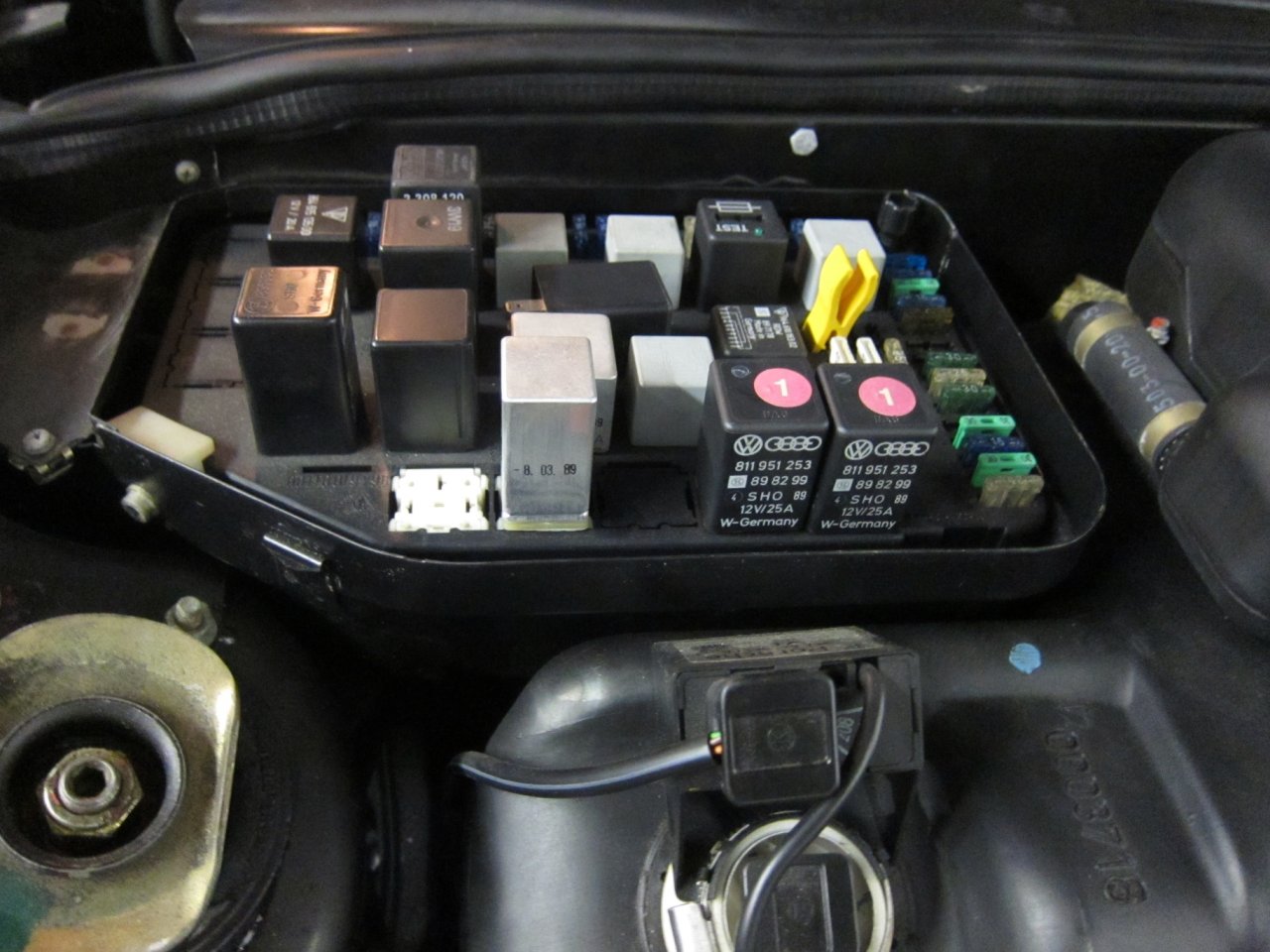

Das ist Glückssache, ich hab mal 20 € bezahlt. Einbau erfolgt im Sicherungskasten im Gepäckraum, von vorn gesehen links hinten unter dem Teppich.
Im Kasten selbst ist es das lange silberne Relais ganz vorn im Bild.
