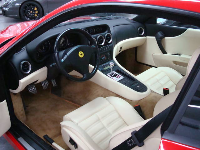

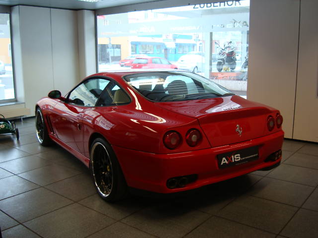

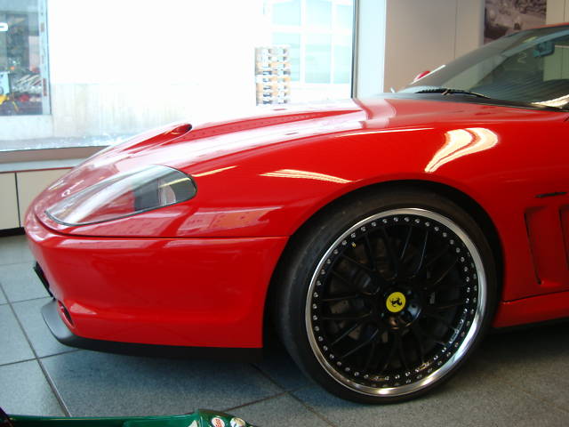

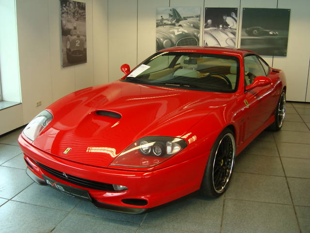

Hallo Tony!
Hier die Fotos!

ist nicht den den ich meine, aber den kenne ich glaube ich auch......muss ein bisschen rumfragen.
melde mich dann.
Gruss Tony
  • Mitglieder
ist nicht der Wagen den ich kenne.
Tony
