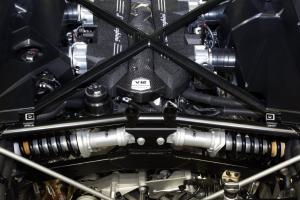

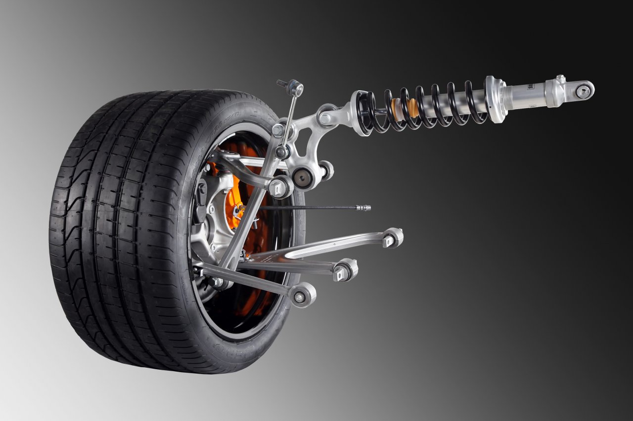

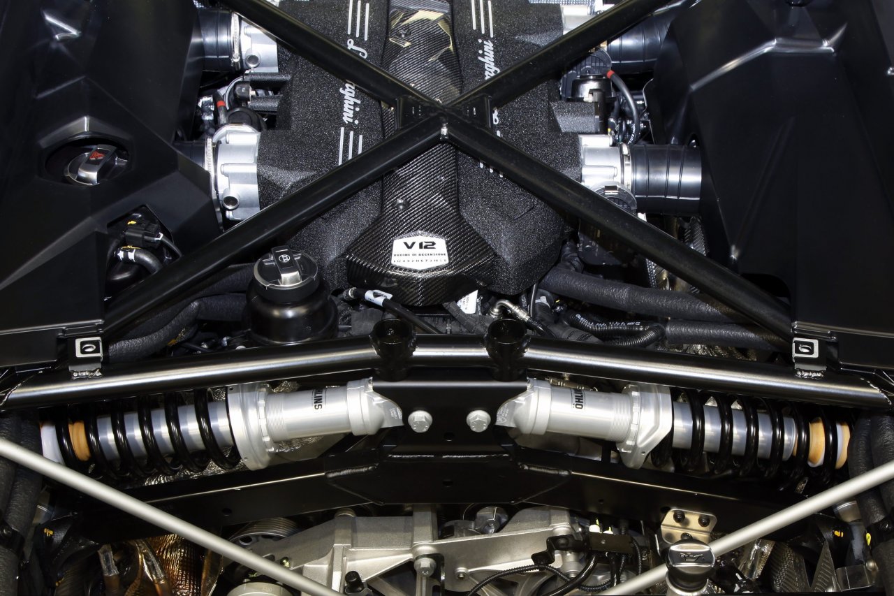

Pushrod-Aufhängung aus dem Motorsport
Mit seiner enormen Motorleistung von 515 kW / 700 PS und dem vergleichsweise geringen Fahrzeuggewicht stößt der neue V12-Supersportwagen von Lamborghini in höchste Geschwindigkeitsbereiche vor. Wichtigstes Charakteristikum des neuen Fahrwerks ist die Konstruktion nach dem – von der Formel 1 inspirierten – Pushrod-Prinzip: Die Feder-/ Dämpferelemente sind hier nicht am Radträger, sondern innenliegend an der Karosseriestruktur befestigt. Sie sind waagrecht positioniert, vorne unter der Frontscheibe, hinten nahe dem Motor. Druckstangen (Pushrods) und Umlenkhebel übertragen die Kräfte vom Radträger auf die Feder-/ Dämpferelemente.
Sensible Federung und Dämpfung bei jeder Geschwindigkeit
Diese Lösung bietet eine ganze Reihe überzeugender Vorteile: Durch die Kombination von Doppel-Querlenker- und Pushrod-Konstruktion sind Radführung und Dämpfung voneinander getrennt. Das Ansprechverhalten ist in jedem Geschwindigkeitsbereich sensibler und besser einstellbar, die steife Anbindung an das Chassis verbessert das exakte und spontane Reagieren von Federung und Dämpfung zusätzlich. Die Federhärte kann in der Tendenz reduziert werden – der Komfort steigt, die Präzision bleibt. An der Vorderachse sind die Öhlins-Stoßdämpfer mit einem hydraulischen Lifting-System ausgerüstet: Damit lässt sich die Front des Supersportwagens auf Knopfdruck um 40 Millimeter anheben, was das Überwinden kleiner Hindernisse sehr erleichtert.
Konsequenter Leichtbau in Aluminium und Kohlefaser
Aluminium und Kohlefaser sind auch am Fahrwerk die wichtigsten Leichtbau-Werkstoffe. So bestehen die kompletten Radaufhängungen inklusive der oberen und unteren Querlenker, der Radträger oder der Umlenkhebel, aus geschmiedeten Aluminium-Legierungen. Die großflächigen Scheiben der Hochleistungsbremsanlage dagegen sind aus dem leichten und extrem widerstandsfähigen Kohlefaser-Keramik-Verbundmaterial hergestellt. An der Vorderachse messen die belüfteten Scheiben stolze 400 Millimeter im Durchmesser, die Bremskräfte werden von einem Sechskolben-Sattel aufgebracht. An der Hinterachse werden immerhin noch 380 Millimeter große Scheiben in Kombination mit einem Vierkolbensattel eingesetzt. Die Parkbremse wird beim neuen Lamborghini Topmodell elektrisch bedient.
