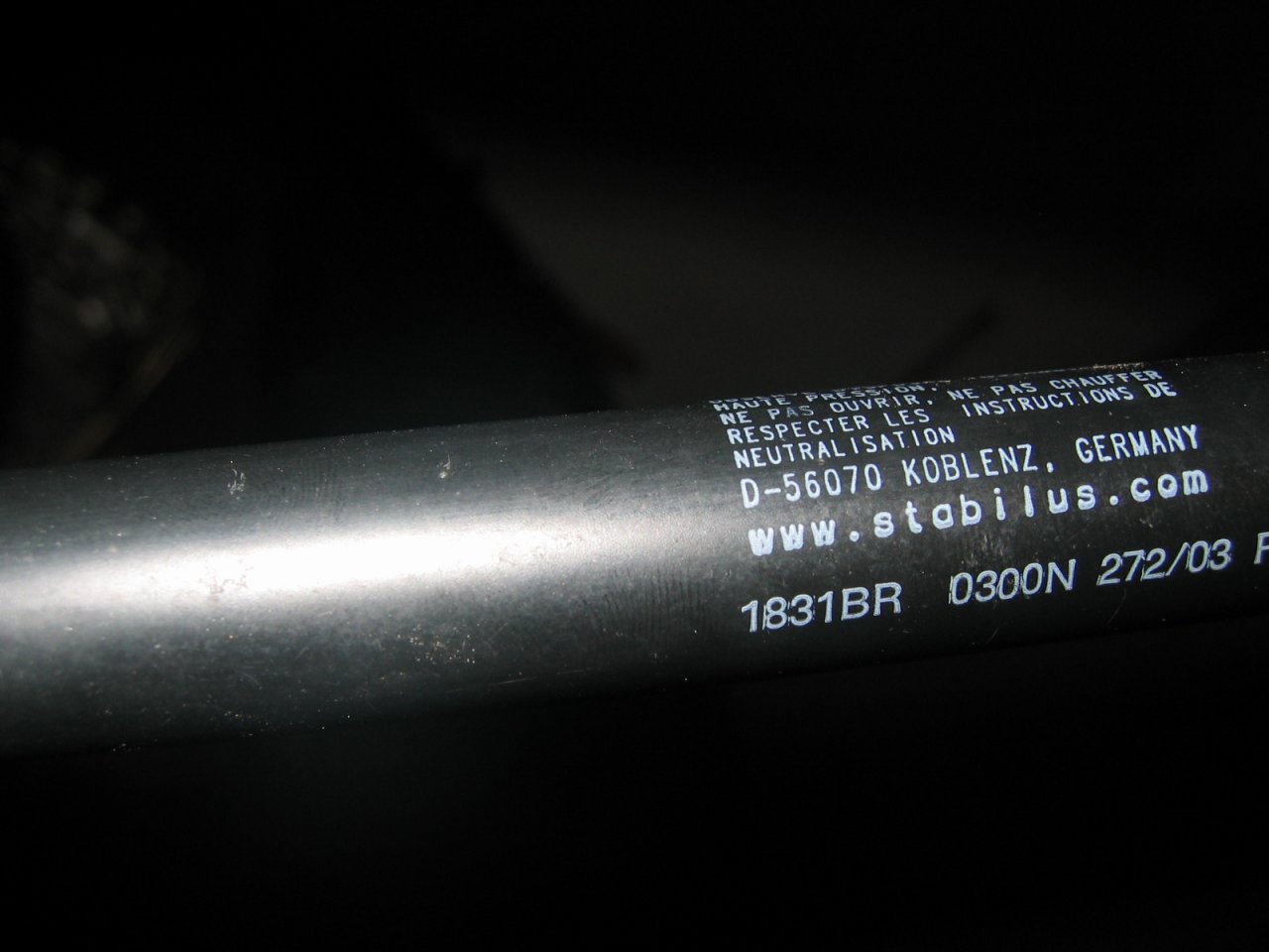

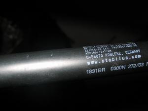

Mittelfristig brauche ich die auch und darum hab ich letzthin dieses Bild gemacht:
Wagen ist ein 1985 328 GTS Euroversion. Dieser hat an der Bugklappe nur so ein Feststellteil - das Bild ist von der hinteren Klappe, also von der Haube über dem Motor (=Motorhaube ;-)
gian franco
Da steht 1831BR drauf. Also laut Stabilus für die Heckklappe.
Man, da muß man echt aufpassen. Ich hätte doch glatt die anderen bestellt.
Da muß auch mal meine anschauen und nach den Nummern sehen.
Versuch mal die vom Fiat Tipo. Sind bei meinem 328 seit Jahren drinnen, funktionieren perfekt und kosten einen Bruchteil.
