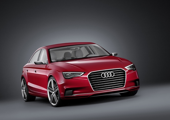

Der Audi A3 concept ist eine viersitzige Stufenhecklimousine. Er misst 4,44 Meter in der Länge und 1,84 Meter in der Breite, aber nur 1,39 Meter in der Höhe – Proportionen, die seinen dynamischen Charakter unterstreichen.
Das Design vertritt die typische Audi-Sprache sportlicher Eleganz. Der Singleframe-Grill ist plastisch in den Bug integriert. Sein Rahmen besteht aus Kohlestofffaser-verstärktem Kunststoff (CFK), die quer liegenden, dreidimensionalen Aluminium-Lamellen unterstreichen optisch die Breite des Showcars. Die Scheinwerfer fügen sich an den angeschrägten oberen Ecken des Singleframes an. Dieser Übergang bildet den Ausgangspunkt für die markant ausgeprägten Linien der Motorhaube.
Die Scheinwerfer präsentieren eine neue Evolutionsstufe der LED-Technologie, einer wegweisenden Innovation von Audi. Nach außen werden sie breiter, eine Linie unter ihnen verleiht ihnen schwebende Leichtigkeit. Über dem Frontspoiler liegt ein durchgehender, von einer Metallspange eingefasster Lufteinlass, der ebenfalls aus CFK gefertigt ist. Der Spoiler integriert einen Splitter, der den Abtrieb auf der Vorderachse erhöht.

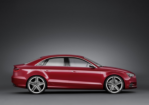

Auch in der Seitenansicht gibt sich der A3 concept auf den ersten Blick als Audi zu erkennen. Harmonische Proportionen, muskulös gespannte Flächen und eine niedrige, fließend gezeichnete Dachkuppel, die in einer Coupé-artig flach stehenden C-Säule ausläuft. Die Schulterfläche geht elegant in die Gepäckraum*klappe über. Das Glashaus nimmt ein Drittel der Höhe ein, die restlichen zwei Drittel entfallen auf das Blech – charakteristisch für das Audi-Design.
Kräftig ausgestellte Kotflügel deuten die Power des Motors an. Zwei markant heraus gearbeitete Linien akzentuieren die Flanke – die unterschnittene Tornadolinie unter der Fensterkante und die Dynamic Line oberhalb der Schweller. Die Außenspiegel, aus Aluminium und CFK bestehend, sitzen wie bei einem Sportwagen auf den Türbrüstungen. Die Türgriffe mit ihren Spangen aus gebürstetem Aluminium liegen bündig versenkt; wenn der Fahrer sie berührt, fahren sie elektrisch aus.

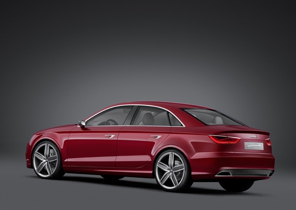

Das intelligente Spiel der Flächen und Linien prägt auch das Heck des A3 concept. Die breiten, flachen Rückleuchten sind plastisch durchgeformt und laufen nach innen spitz zu, die Gepäckraumklappe trägt eine elegante Abriss*kante. Die Heckschürze integriert einen Diffusor-Einsatz aus CFK und Metall, der seinerseits die beiden großen Endrohre der Abgasanlage umschließt.
Hochmoderne Komponenten, Konstruktionsmethoden und Verbindungstechniken halten das Gewicht der Karosserie niedrig. Ein Beispiel dafür sind die maßge*schneiderten tailored blanks, Bleche von unterschiedlicher Stärke, im Boden*bereich. Die Türen, die Motorhaube und die Heckklappe bestehen aus Aluminium. Mit ihrer hohen Steifigkeit legt die Karosserie die Basis für das präzise Handling, den exzellenten Schwingungskomfort und das geringe Gewicht der Limousine – der Audi A3 concept bringt nur 1.540 Kilogramm auf die Waage.

Ich gebe jetzt endgültig auf, ich kann keinen Audi mehr vom anderen unterscheiden. Der hier sieht von vorne doch haargenau gleich aus wie der A6.
Der Wagen sieht natürlich wieder aus wie jeder andere Audi auch, habe nichts anderes erwartet. Habe mich an dem Design sattgesehen, einfach langweilig geworden, wenn die einzige optische Evolution an einem Auto die Art der LED Streifen in den Frontscheinwerfern ist.
Allerdings gefallen mir die Proportionen bei dem Modell sehr gut, nur die Front ist einfach grausam. Dieser Kühlergrill im Stile eines Garagentors nimmt dem Wagen jede Eleganz.
