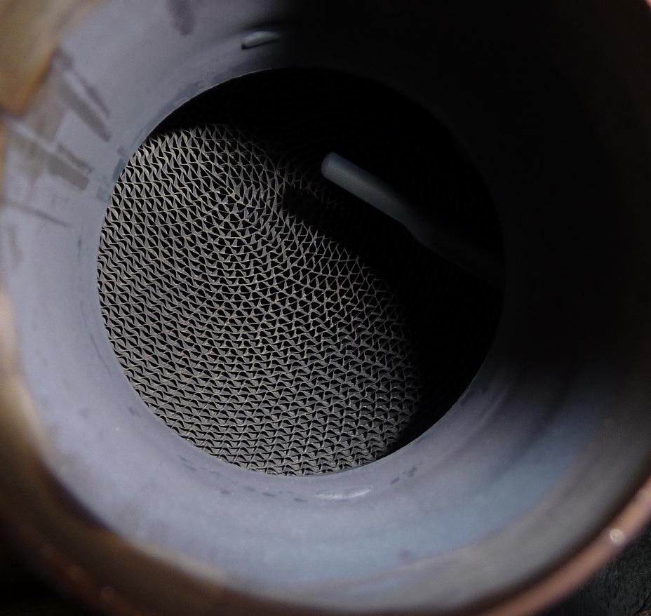

Gesagt, getan. Bei meinem ist ein Metallkat drinne (siehe unten). Ob der Vorbesitzer ihn nachgerüstet hat oder er original verbaut wurde, weiß ich allerdings nicht. Zumindest den Aussenträger ziert das Ferrari Logo, also müsste wenn dann nur den Kern getauscht worden sein.
Kann von Euch eigentlich jemand abschätzen, wieviele Zellen der Kat hat? Oder hilft es nur 1 inch einzuzeichnen und dann die Zellen zu zählen?

Sieht nach 200 Zeller aus.

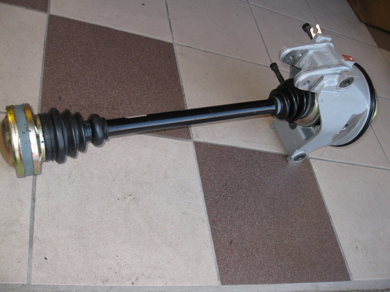

ich hole mal aus aktuellem Anlass hoch in der Hoffnung auf Hilfestellung.
Ausbau der Achswellen (Zitat aus dem Werkstatthandbuch)
Das Rad ausbauen, die Mutter und die Befestigungsrondelle am Lager des Nabenträgers entfernen, die im Nabenhalter verankerten Anschlüsse entfernen, die oberen und unteren Nabenbefestigungsschrauben an den Aufhängungschrauben an den Aufhängungshebeln entfernen und die Achswelle herausnehmen.
Stehe leider aufm Schlauch. Mein letzter Ausbau bei einem "normalen" Auto war nur die dicke Schraube aufdrehen und durchkloppen, fertig. Beim F355 scheinen es mehr Schrauben zu sein.
Nur mal zur Sicherheit nachgefragt: Die dicke Schraube aussen in der Nabe, vier Schrauben auf der anderen Seite, dann leider Gerhirnkurzschluss. Vielleicht weiss einer weiter.
ich würde mal sagen, ganz schlechte Werkstattbuch-Übersetzung aus dem Italienischen....
Die dicke Schraube aussen aufdrehen (Fahrzeug sollte mit vollem Gewicht auf Rädern stehen, Nuß geht durch die Nabenöffnung der Felge) sonst bekommst Du die nicht auf. Dann die komplette Nabe ausbauen (von den Querträgern lösen) und von der Antriebswelle abziehen. Die Antriebswelle liegt nun einseitig frei. Willst Du sie ganz ausbauen, musst Du noch die Imbusschrauben getriebeseitig lösen.
Die 4 Schrauben auf der Innenseite der Nabe brauchst Du nicht öffnen, die sind zum Ausbau des Radlagers in der Nabe.
warum so kompliziert...... ich habe den ausbau so gemacht, ist ganz einfach und die große 36er mutter muss nicht gelößt werden :-))!:wink: so kommt man auch zum putzen besser ran :D
