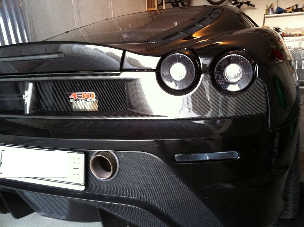

So, hab nun einen kompletten Novitec Satz gekauft und heute angefangen einzubauen.

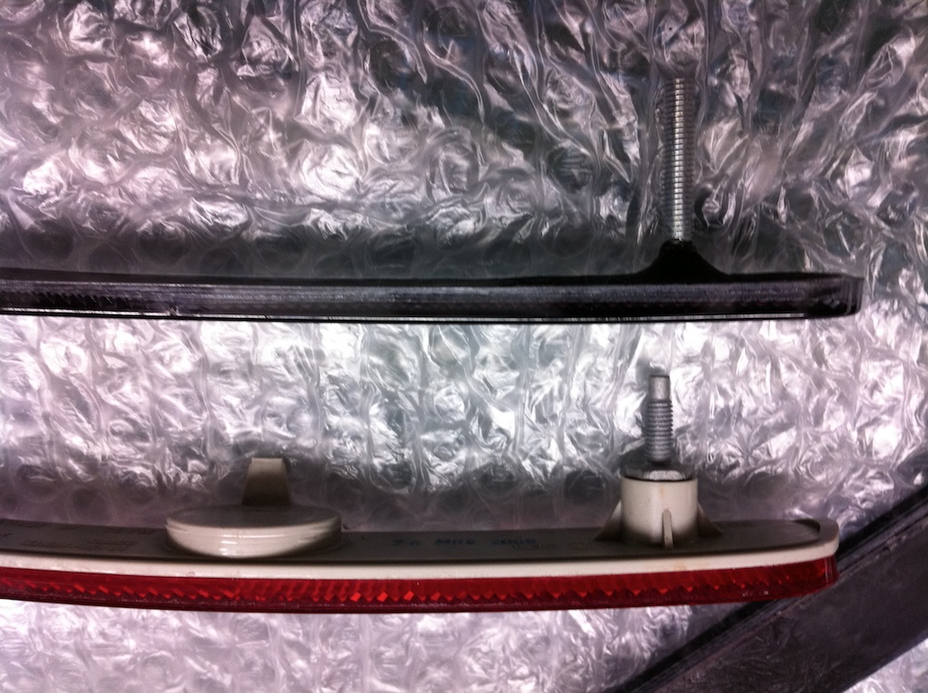

Bei den Rückleuchten klappt auch alles super nur bei den Rückstrahlern bin ich der Meinung das die Abstandhalter fehlen.
Die Originalen sind parallel zur Stoßstange, da die Abstandhalter sie da halte. Bei den Novitec fehlt das komplett und die rutschen so komplett 1,5cm in die Stoßstange rein, was bescheiden aussieht.
Wie habt Ihr die den eingebaut bekommen??
Es ist geschafft..
ein paar Gummischeiben haben die Rückstrahler nun passend gemacht.
sieht gut aus!
Du hättest auch eine normale Mutter draufschrauben können. Damit kannst du den Abstand exact einstellen!
