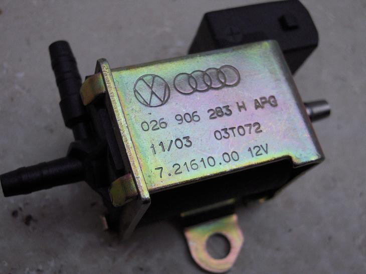

Hallo zusammen,
ich bin beim ganzen Googlen auf dieses Forum gestoßen und hoffe auf Hilfe.
Ich habe mir seinerzeit in England eine Capristo Abgasklappe gekauft, weil meine
so langsam aber sicher den Geist aufgibt.
Nun ist Winter und ich wollte diese Klappe verbauen.
Ich habe aber jetzt post-85873-14435359908351_thumb.jpggemerkt, das ich die Klappe nicht so ohne weiteres verbauen kann,
denn ich benötige wohl auch noch ein "anderes" Magnetventil.
Dieses Magnetventil war aber seinerzeit nicht dabei , da es ein Gebrauchtkauf war.
Jetzt habe ich gegooglet und gesucht, und habe bei meinem bekannten ein Magnetventil bekommen, welches eigentlich passen müßte.
Habe ein bild gemacht, kann mir jemand sagen ob ich das für die Capristo Klappe nehmen kann ? müßte doch gehen, oder ? hat nen 12 V Anschluss und sieht so aus wie das von Capristo !!??
Danke schonmal für eure Hilfe, Matze

kann ich den das abgebildete neue Ventil dafür nutzen, das müßte doch das richtige sein !?

kann ich für das neue Ventil jenes nehmen, welches ich als Foto bei eröffnung des Themas
eingestellt habe ? ist es das richtige für die neue Klappe ???????????????????????????????????????
Ich schätze mal, daß das auch niemand auswendig weiß!:-(((°
Frag doch dies bezüglich mal bei Tony an, oder bestelle das Ventil bei ihm!
Ich glaube nicht, daß es besonders teuer ist!:-))!
Gruß Manni308
eingestellt habe ? ist es das richtige für die neue Klappe?
Du kennst doch jetzt die Anforderungen an das Ventil!
Noch ausführlicher gehts net!
Den Rest musst du jetzt rausfinden: schließ das Ventil kurz an und überprüf es!
Keiner kann dir ne Antwort auf diese Frage geben, da bisher wahrscheinlich keiner auf die Idee kam, ein VW-Ventil in nem Ferri zu verbauen!

ja...kannst du benutzen.
Ob das mal gut geht ein VW Bauteil -:)-:)-:)
Das hinterläßt dann den bitteren Beigeschmack von "Dicke Hose" aber kein Geld für Unterhalt! :-(((°
Hier wegen ein paar Euronen so ein Fass aufzumachen; ich kann es nicht fassen.
Das einzige, dass an diesem Thread interessant ist, ist die technische Erklärung von Manfred, Tony und Toni!
  • Mitglieder
wieso VW??????? die sind überall drin......das sind Pierburg Ventile die Ferrari, Lamborghini...VW und alle andere benutzen.......
