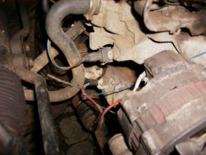

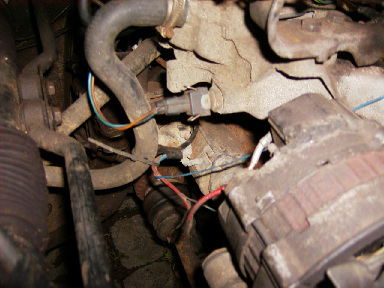

hier mal ein Foto von dem motorraum mti sichtbarem Anlasser

Mal eine ganz blöde frage, hast du den oelfilter losgeschraubt statt den anlasser?
Soweit ich auf dem foto erkennen kann, ist der anlasser vll hinter dem motor angebaut und nicht vorne. (ich kann so schnell keinen anlasser erkennen, nur der weisse oelfilter mit ein paar oelspuren drauf).

Anlasser gefunden....ziemlich staubig..keine Spur von Öl
ich schau mal alle Kontakte durch und folge mal dem rat mit neu einölen...

jaja habs gefunden, muss den Luftfilter für abnehmen
danke und sry für mein blödheit -.-
da hinten in der ecke unter dem Schlauch richtig?
nicht das ich schon wieder en fehler mache -.-

Da wo das dicke rote kabel dran ist. Man sieht auch schon das massekabel was vom relais richtung anlassermotorgehäuse geht.
