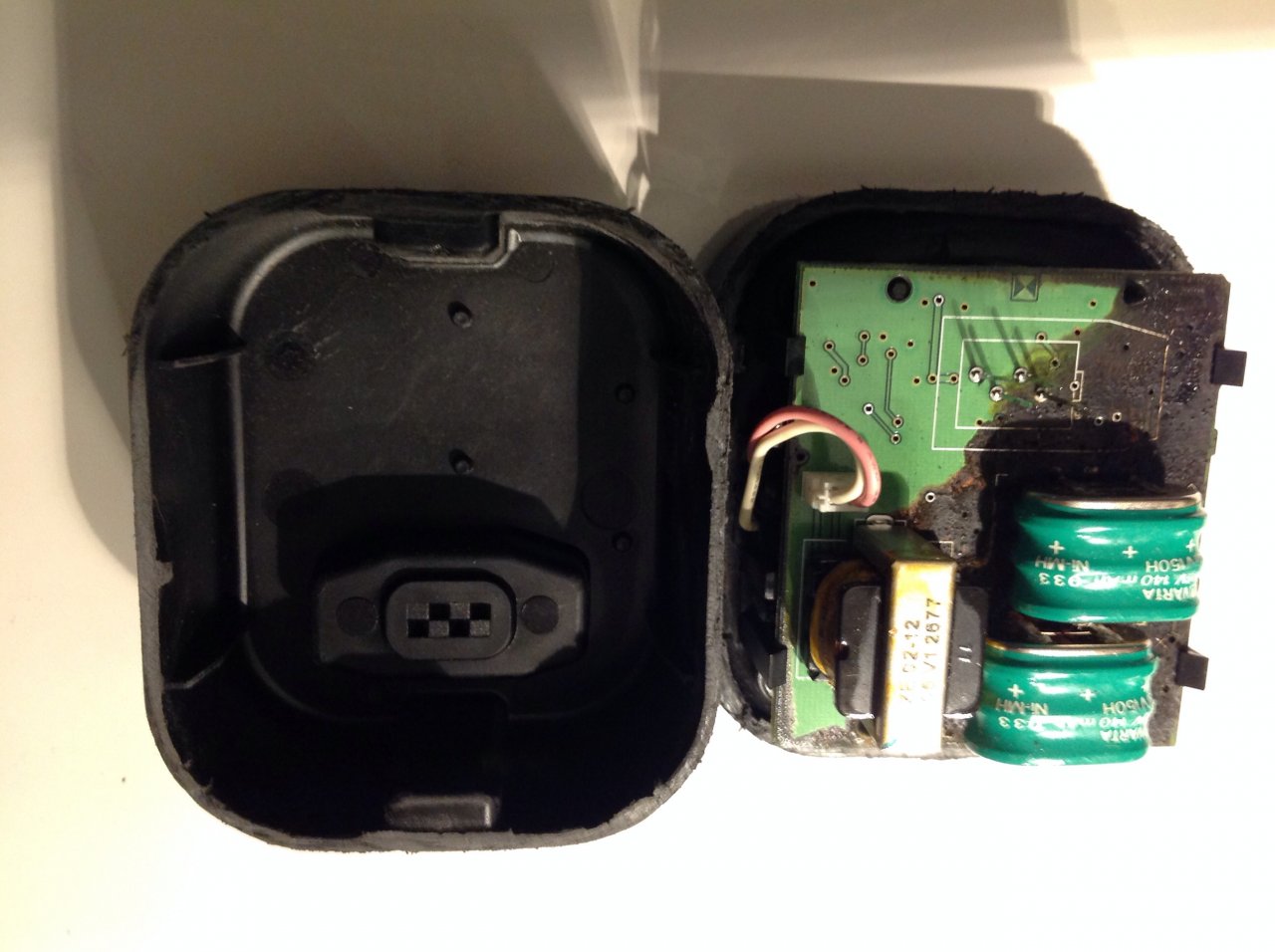

[ATTACH=CONFIG]66752[/ATTACH]
Arrrghh...da hab ich wohl Schwein gehabt. Welches Baujahr hat Deiner?
ist leider oft so...
bedingt durch die Art der Anbringung "Kopf über" laufen die Akkus aus...direkt über die Platine ... Jamarico hatte echt Glück mit seiner Sirene

Ich glaube es hat nichts mit Glück zu tun.
Die Platine meiner Sirene "Spider Jg. 04.2004" sah genah so aus wie die von dragstar1106. Aber ich kann mit Sicherheit sagen, dass es sich um die erste originale Alarmsirene handelte, weil die Dampfsperre bis zu diesem Zeitpunkt nie entfernt wurde. Die Sirene habe ich zusammen mit dem Trocknungsfilter der Klimaanlage ersetzen lassen, da beide Teile hinter der Dampfsperre sind.
Jamarico, kann es sein das sie bei dir bereits einmal ersetzt wurde?

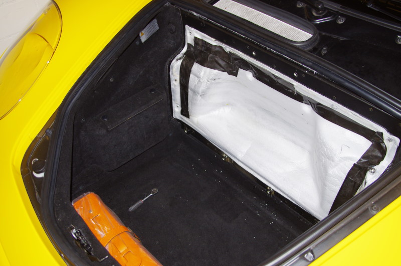

...übrigens, hat vielleicht jemand zufällig ein Bild von dieser Dampfsperre?
Bei meinem Fahrzeug scheint dieses Teil zu fehlen.
Danke!
Hallo ferraritmj,
Das ist nur eine simple Folie, die hinter der Verkleidung eingeklebt ist.
Auch nicht zwingend wichtig, könnte unter sehr schlechten Umständen sein, dass die "Verkleidungspappe" angefeuchtet wird und sich mit der Zeit wellt / vergammelt.
Vielleicht sind die ersten Baujahre auch nicht damit ausgestattet worden? Das entzieht sich meiner Kenntnis.
Das ist so eine Art 2mm leicht geschäumte weiße Folie (ähnlich wie eine dünne Dämmung unter Laminat, die es als Rollenware zu kaufen gibt) Ich kann mir vorstellen, dass bei Deinem Wagen schon mal jemand dran war. Denn um den Bereich z.B. um die Alarmanlage zu öffnen, muss man sie quasi zerschneiden, denn lösen von der Kante ist aufgrund der Klebefestigkeit kaum ohne Beschädigung machbar. Daher kann es gut sein, dass einer Deiner Vorbesitzer die "Sperre" komplett rausgenommen hat.....

Habe in meinem Fotoarchiv ein Bild davon gefunden. :wink:
Gruss
Jamarico
[ATTACH=CONFIG]66790[/ATTACH]
Gruss
Danke evo :-))!
siehe auch Seite 1 dieses threads :wink:
Gruß aus MUC
Michael
Stimmt, danke :-))!

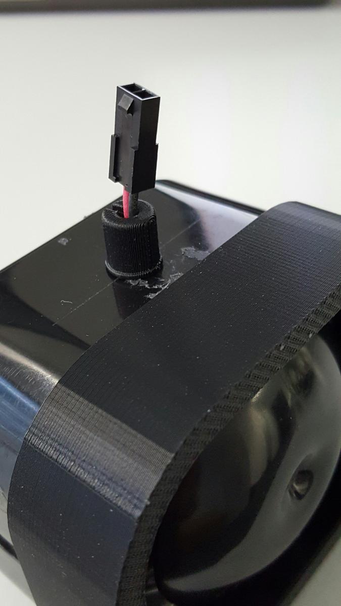

Am Sun Jan 19 2014 19:57:07 GMT+0100 , michael308 sagte:
Wer das Glück hat eine Sirene im perfektem Zustand (Platine) zu bekommen sollte diese mit einem 9V Block-Akku von außen speisen.:wink:

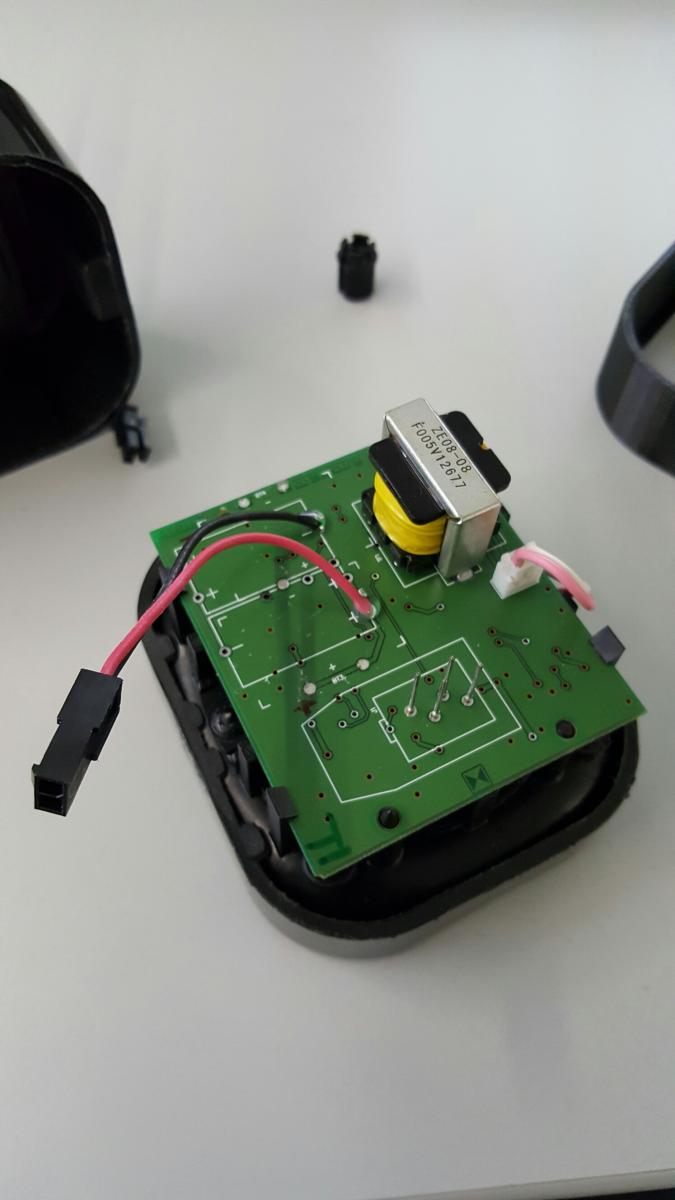

...zum einen ist mein 360er in der wohlverdienten Winterpause, zum anderen kann ich mich glücklich schätzen, dass der Zustand meiner Platine noch als perfekt bezeichnet werden kann. Deshalb hab ich Michales Rat beherzigt und versucht, die Sirene von aussen zu speisen.
Sirene aufgetrennt, Akkus herausgelötet, Kabel mit Stecker angelötet:
20151127_083854_resized.thumb.jpg.33febc

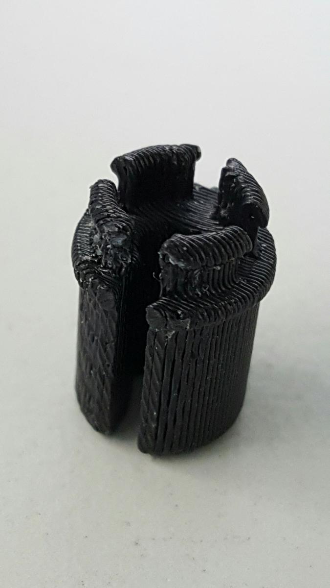

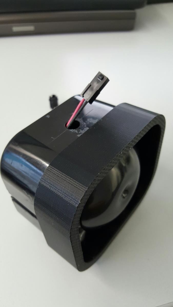

Mit dem 3d Drucker Hilfsrahmen und Kabeltülle gedruckt. Loch in das Gehäuse gebohrt und alles zusammengebaut:
20151127_083941_resized.thumb.jpg.c0460720151127_084007_resized.thumb.jpg.d6fc6620151127_084058_resized.thumb.jpg.d1067b

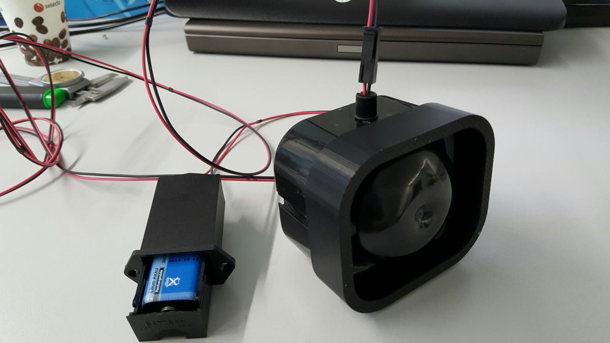

Die einbaubereite Sirene:
20151127_084126_resized.thumb.jpg.670d25
Den Akku werde ich im Bereich des Behälters der Scheibenreinigungsflüssigkeit mit Klettverschluss befestigen. So ist der Akku gut zugänglich.
