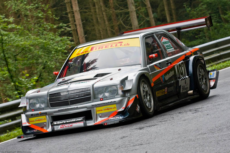

Dieser 190er fasziniert mich seit Jahren und begeistert bei jedem Bergrennen erneut mit seinem Judd-V8-Herz mit 564 PS!!

Judd baut seit Jahrzehnten Motoren für Formel-Fahrzeuge und hat auch lange Jahre an kleinere Formel 1-Teams Aggregate geliefert. Im Bergrennsport hat man in den letzten Jahren zahlungskräftige Abnehmer gefunden, die so einen V8 dann entsprechend in die verschiedensten Fahrzeuge eingebaut haben. Auch in einigen historischen Formel 1-Rennern der 80er und 90er Jahre sitzen mittlerweile Judd-Maschinen, da häufig die Originalmotoren nicht mit dem Chassis zusammen verkauft wurden.

Ich denke, dass der 134 Judd sogar Speedmäßig nochmal deutlich über DTM-Niveau bewegt werden kann. Aber die Standfestigkeit des Motors ist natürlich bei einem Sprintrennen bei Distanzen von wenigen Kilometer pro Wertungslauf auch nicht so wichtig, als bei einem Rundstreckenfahrzeug. Noch dazu ist das Berg-Reglement noch deutlich lockerer - richtiger Motorsport eben!
