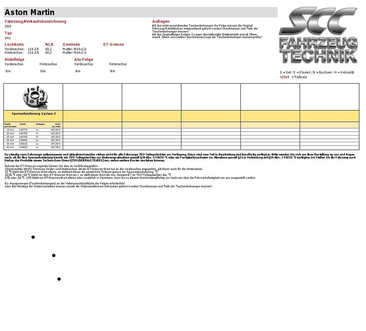

Spurverbreiterung von 20mm pro Seite wäre optimal,30 ist zuviel.Allerdings müssen bei 20 mm die Radbolzen gekürzt werden.Auf das Fahrverhalten hat die Spurverbreiterung keine neg. Auswirkungen-im Gegenteil.
Der einzige Hersteller für Spurverbr.für Aston Martin incl.Festigkeitsgutachten für TÜV ist die Fa. SCC,die auch Loder und Mansory beliefert.
