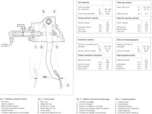

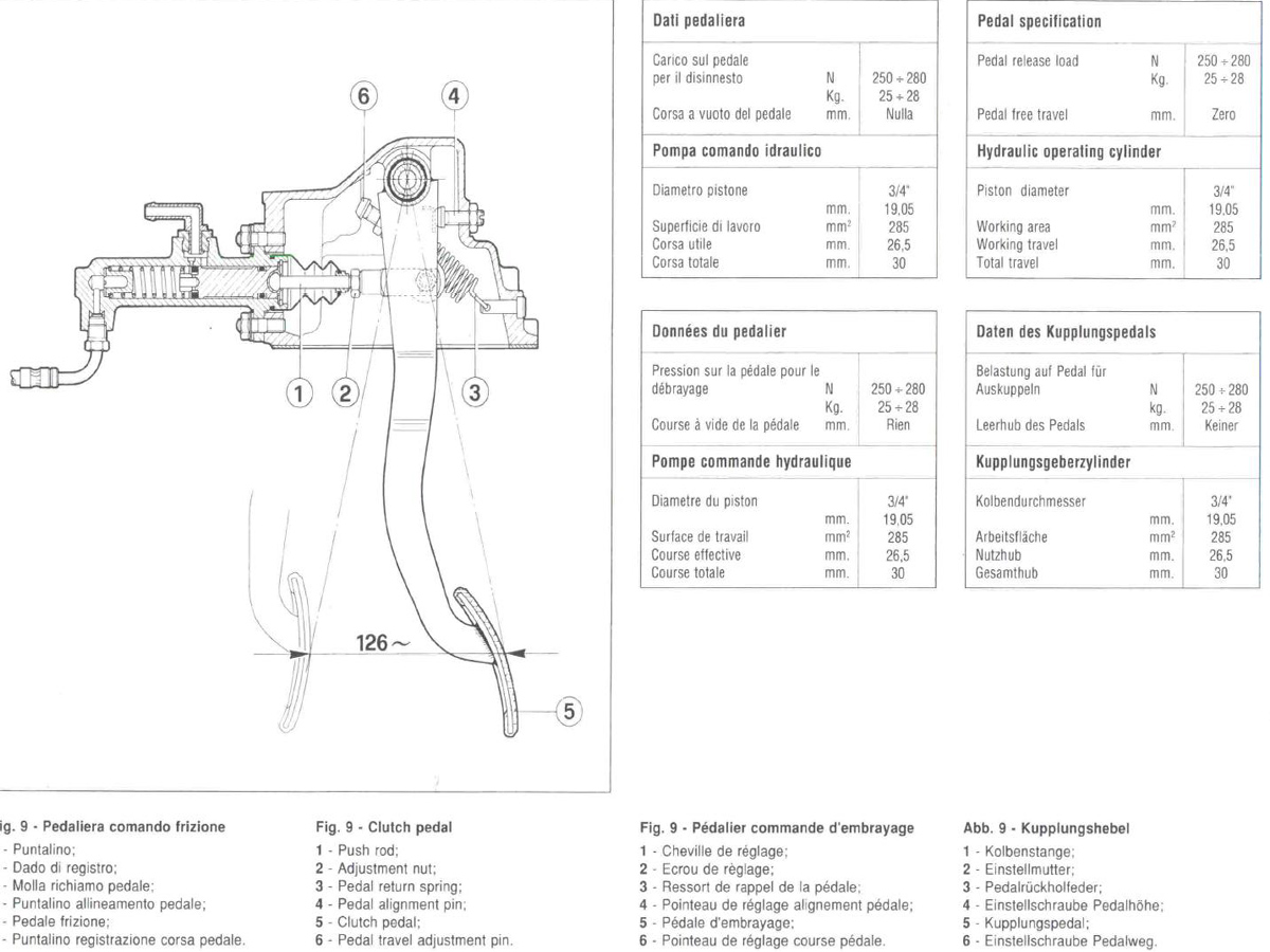

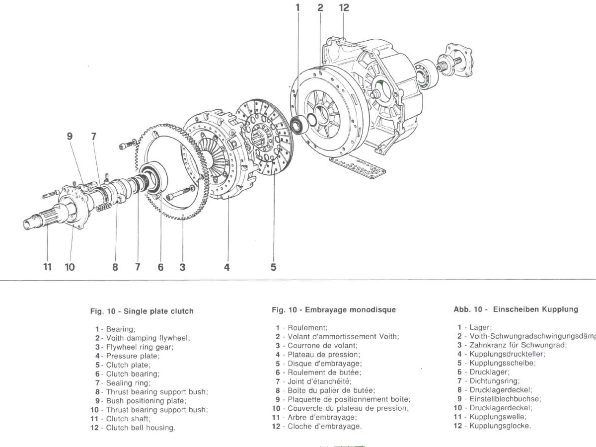

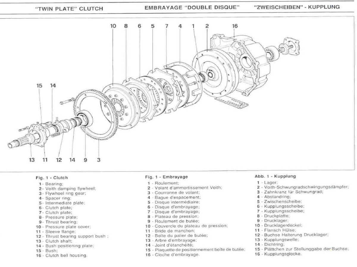

Hier drei Zeichnungen! Bezugsquellen einfach mal googeln...
Einscheibenkupp.
Zweischeibenkupp.
Geber/Pedaleinheit:
Bildquelle: Ferrari 348 Manual
