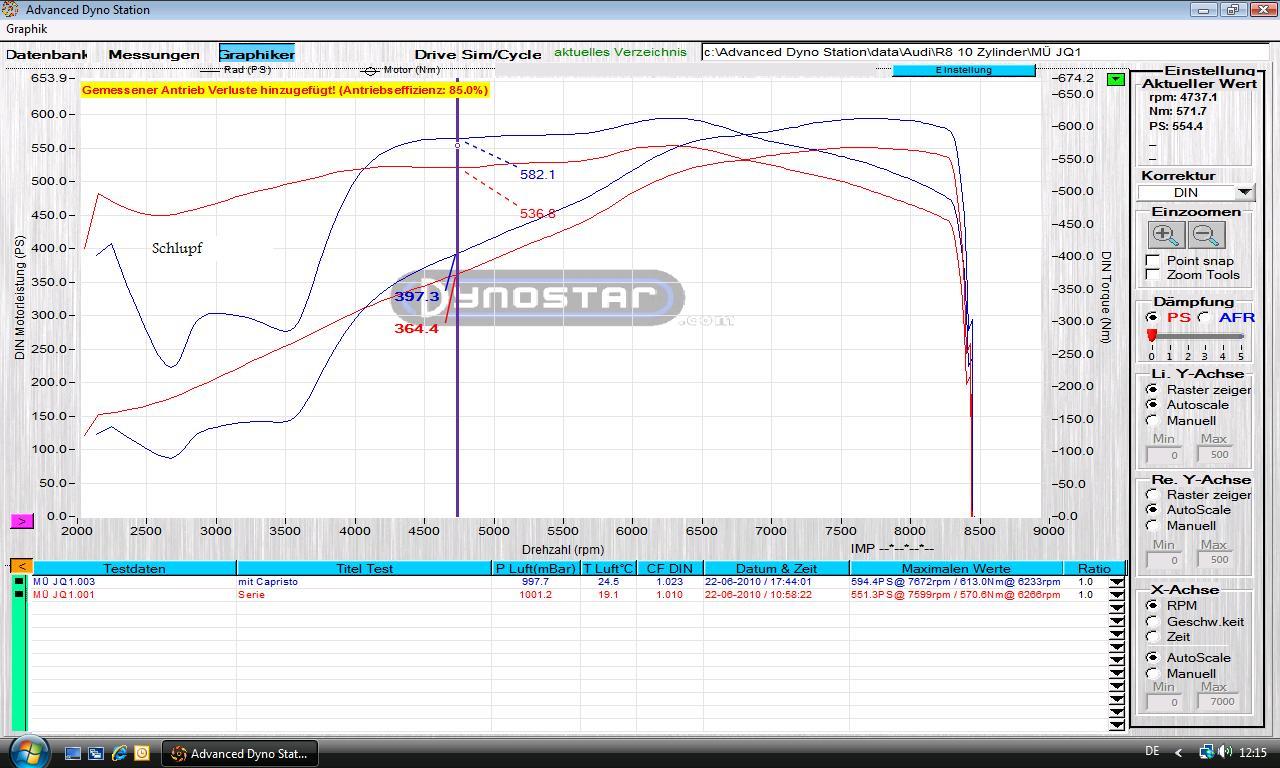

ich habe inszwischen zwei R8 V10 und einen LP550 Balboni auf dem Prüfstand gehabt und ich konnte meine Augen nicht Trauen!!!
der LP550 hatte in serien zustand 554 PS
der R8 V10 ca. meine ich...558 PS aber mit Anlage, in serien zustand wurde er nicht gemessen.
aber.....jetz haltet euch fest!!!!!! der Wagen von Matthias hatte 551 PS in Serienzustand, nach dem Umbau mit der Staudruck überwachte Anlage 595 PS.
leider hatten wir Ständig Schlupf, und der Schlupf wurde immer mehr mit zunehmende Reifentemperatur, habe nicht dran gedacht im 6. Gang zu messen
da wäre es bestimmt gegangen weil man nicht soviel Drehmoment auf die Rolle bringt.
wenn Ihr an Diagramme interessiert seit kann ich sie reinsetzten.
eins ist sicher.....der Motor hat viel mehr als von Audi angegeben, und die Abgasanlage tut den richtig drosseln.

da ist der Diagramm wo wir untenrum Schlupf hatten.
muss hinzufügen dass unsere Staudruck überwachungsgerät bei höheren Rpm. die Klappen geöffnet hält und nicht schliesst
Tony

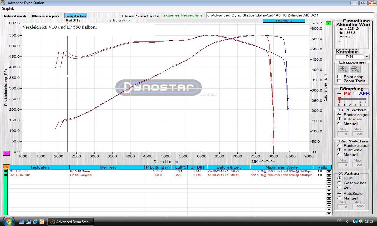

Richtig! serienmässig haben die V10 über 550 PS, und das obwohl sie durch die Abgasanlage richtig zugewürgt sind.
Ich vermut dass es 1 zu 1 der Gallardo motor ist, ich werde mal den diagramm vom Gallardo LP 550 und R8 V10 übereinander stellen, da wirst du sehen dass sie die gleichen Charakter und Leistung haben.
Tony
  • Mitglieder
habe die Kurven übereinander gelegt, R8 V10 und LP550 Balboni
achtet mal auf die Drehmomentskurve, die verlaufen beide gleich,
für mich hat der R8 einen Lamborghini Motor....und zwar ungedrosselt, ich denke dass es nur mit weniger angegeben wird.

mit dem Schlupf vertehe ich das auch nicht, die Lauffläche ist neu, der Prüfstand ist erst 8 Monate alt und die oberfläche ist Carbide beschichtet, mit der Serienleistung hatten wir keinen Schlupf, nach dem Umbau war der Schlupf aufeinmal da, ich vermute: der wagen ist Kalt auf dem Prüfstand draufgekommen, ich habe den auf der Rolle warmgefahren und die Reifen haben mehr Temperatur bekommen und der Luftdruck hat sich erhöht, damit hatten wir weniger reifenfläche auf die Rolle, andersseits ist es ein Prüfstand wo die Reifen auf eine grosse Rolle ist, damit ist gewärleistet dass die Reifen nicht Leiden und Kalt bleiben, aber der 1. Testlauf war der einzige der nur unten Schlupf hatte, wir hatte noch mehr testläufe gemacht und die waren unten und oben mit schlupf. ich hätte in einen höheren Gang messen sollen, dann hätte es geklappt....habe nicht dran gedacht:(:(
ich habe einen Bentley Continental GT gemessen, da hatte ich die gleiche Problemen, hinteher habe ich in einen höheren Gang gemessen und dann ging es problemlos.
habe mehrmals einen 997 GT2 mi 780 Nm. gemessen ...absolut keinen Schlupf....ob es an den Reifen lag??? die nicht so einen gut Gripp zu Rolle aufgebaut haben??
hier ist eine Link wo du den Prüfstand sehen kannst,
bei min. 7 wird die Messung gezeigt
der Prüfstand ist schon sehr genau und hat eine hohe wiederholgenauigkeit, ich kann mir nicht erklähren warum vor dem Umbau keinen Schlupf und nach dem Umbau mit ca. 40-45 PS mehr kam der Schlupf.
hätte einen höheren Gang wählen sollen:(.

gut, die diagramme hat er ja schon eingestellt. ich bin auch überrascht gewesen über die leistungszunahme, wie von toni schon gesagt es ist wirklich der gallardo motor der nur über den auspuff "kastriert" wurde. würde man die kats noch ersetzen wären sogar etwas über 600ps möglich :-o scheinbar habe ich auch von haus aus einen guten motor erwischt :D
