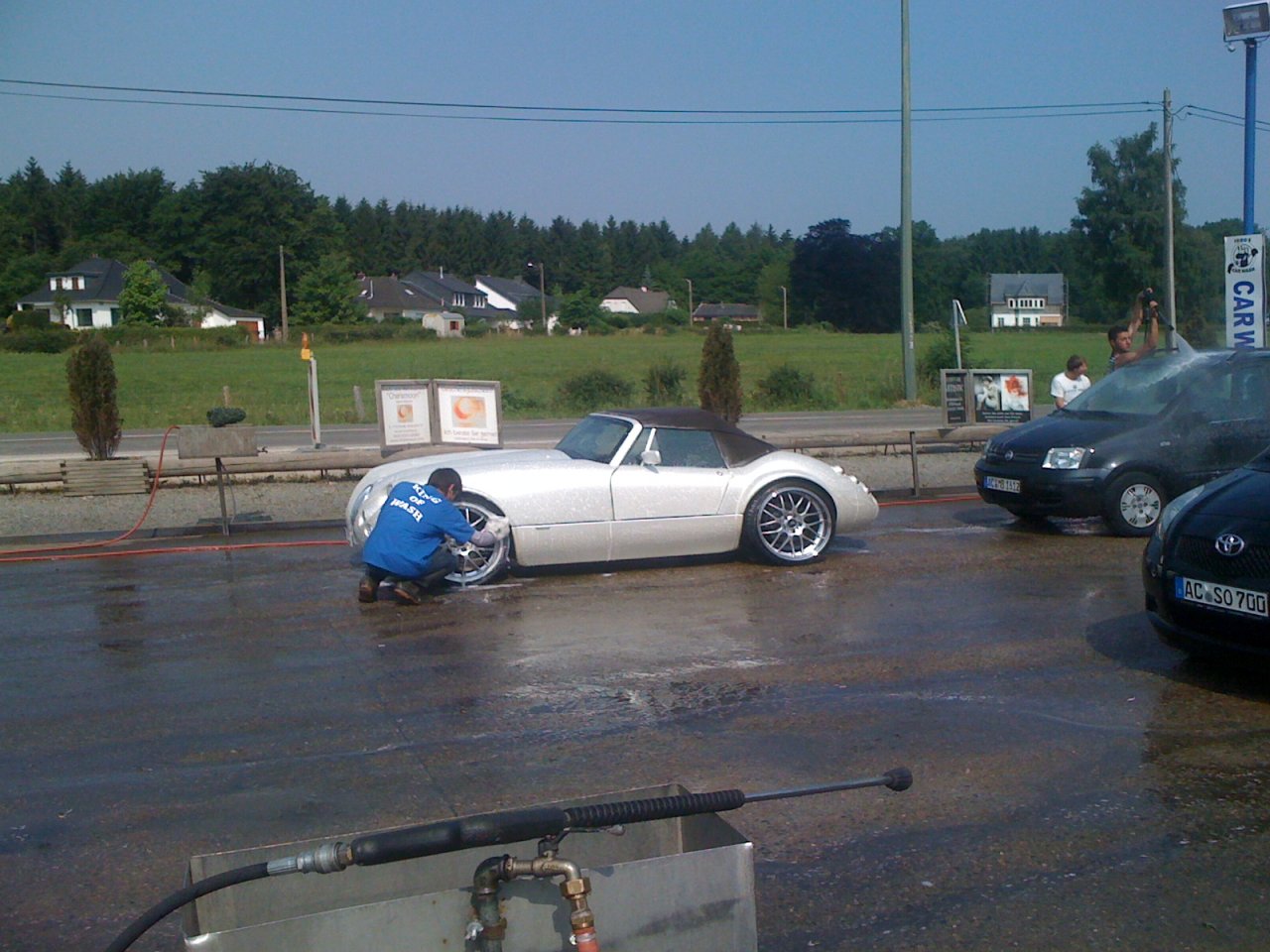

Was bitte ist eine Autopflegehaltestelle????
So manchen sieht man an, wenn er überfordert ist... :D:D:D, neh Uli.
Vieleicht so was..... O:-)
Übrigens, die Jungs hier sind absolut kalkfrei :-))!.
#558
Guten Morgen Achim,
das Foto zeigt doch die Belgier, oder? Haben die den Kalk wegbekommen?
Oder ist das Ganze bei hellen Lacken sowieso kein Problem?
Ich habe am WE die ganze Swizölprozedur durchlitten, aber nur ca.50%
der Kalkkrusten abschwächen können:evil:
