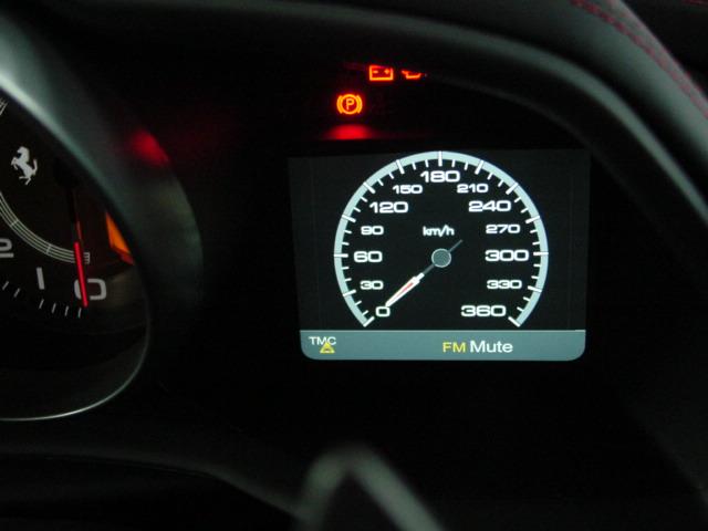

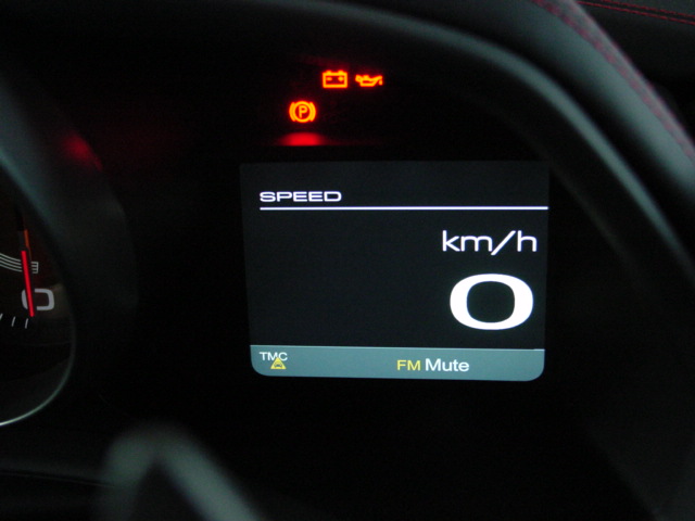

Beim 458 wird die Geschwindigkeit immer im linken Display digital angezeigt (rechts unten, relativ klein). Im rechten Display kann man wählen: entweder Navi, Radio, Telefon (das ganze Multimediazeugs halt) oder den Tacho. Dieser wird dann zusätzlich zur Anzeige im linken Display eingeblendet. Bei der Darstellung kann man zwischen analog (also wie ein Rundinstrument) oder digital (mit sehr großen, gut ablesbaren Zahlen) wählen.

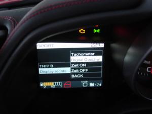

Mit dem linken Dreh-Drück-Knöpfchen kannst Du im Setup-Menu bei der Tachoanzeige zwischen digital und analog wählen.
Gefunden:wink::wink:

@Steve763 Du musste den ganz rechten Knopf mit der Aufschrift BACK / VIEW lange drücken, dann siehst Du die Geschwindigkeitsanzeige auf dem rechten Display. Falls nicht musst Du dies im Setup (linkes Display) erst enablen. Dort kannst Du auch zwischen analoger und digitaler Ansicht wählen.
