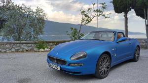

Mein Spyder ist kurz vor dem Kauf in diesem Frühjahr blau matt foliert worden. Basisfarbe schwarz (siehe Scheinwerfer). Sieht wirklich gut aus, aber natürlich Geschmackssache.
Wie andernorts berichtet, hab ich gerade einen schönen Roadtrip durch die Alpen bis hin nach Sardinien hinter mir. Knapp drei Wochen immer draußen, alle Umweltbedingungen. Warm, kalt, nass, Starkregen, Staub usw.
Einmal war ich in Italien in der Waschbox. Lanze, Wasserbesen. Wie üblich halt. Gestern dann gründlich in der Waschanlage (mit Lappensystem).
Leider hat die Folie oberflächlich schon ziemlich gelitten. An sich ist die top sauber, kein Staub. Aber es sieht aus, als hätte sich Staub und Schmutzspuren "eingebrannt". Wenn man die großen Oberflächen betrachtet (je nach Winkel), sieht es aus, als seien dreckige Tröpfchen in die matt Folie "verschmolzen". Man kann nass rubbeln wie man will, nützt nix. 😔. So sieht es jetzt aus und auch zwei Wäschen ändern daran nichts. Können sich die Experten was drunter vorstellen?
Mein örtlicher Aufbereiter hat ehrlich gesagt, keine Erfahrung mit Mattfolie zu haben. Er traut sich nicht dran. Leider erweist sich diese Folie als arg anfällig. Würde sie an sich gern lange drauflassen, 5 Jahre oder so.

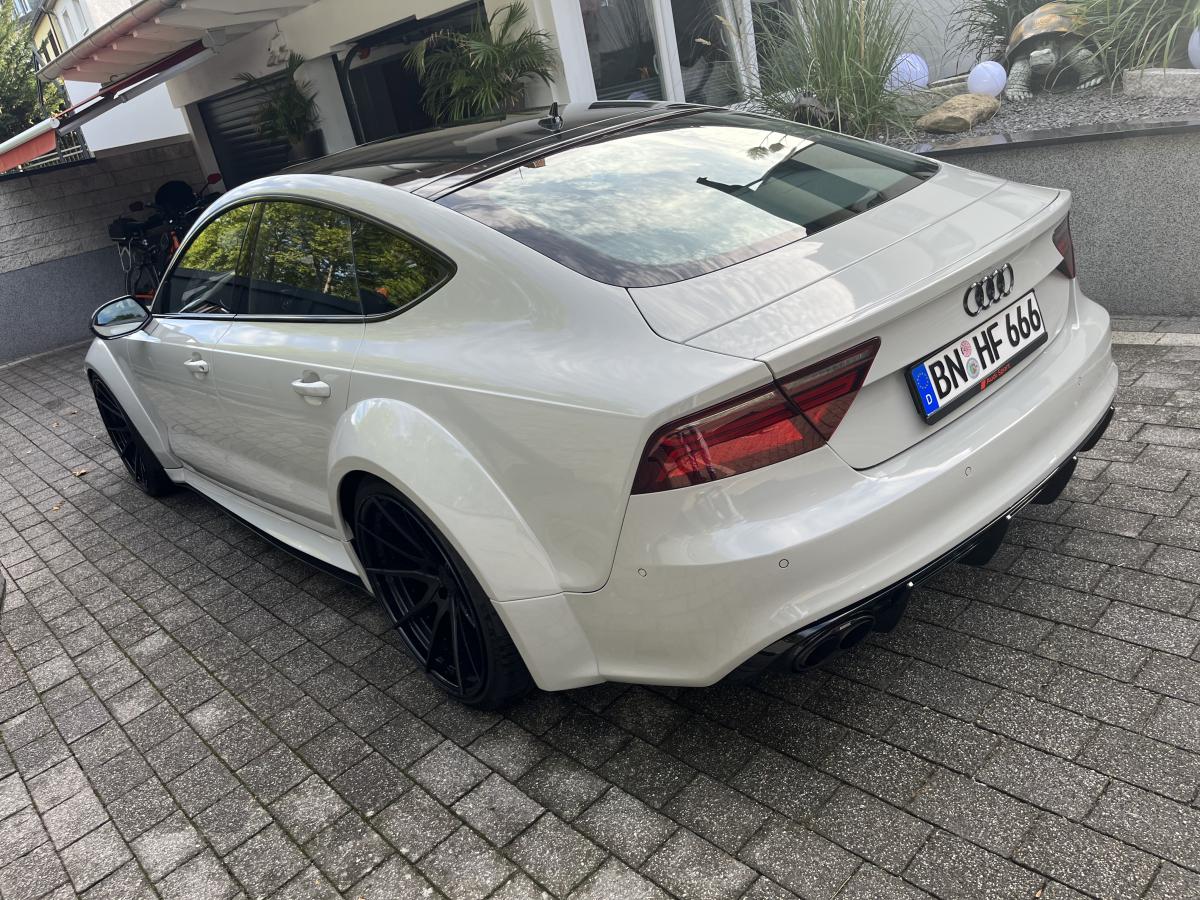

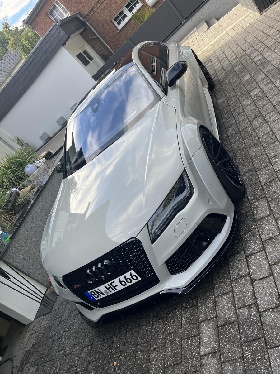

Ich habe meinen RS7 vor über einem Jahr bei MD Exclusive Cardesign in Dinslaken komplett mit PWF folieren lassen und muss sagen die Folie ist unempfindlich gegen alle Witterungseinflüsse (Sommer Sonne, Winter Salz, Blütenstaub etc.)
IMG_4787.thumb.jpeg.eb4afaa35e2d8df28208205f07bda84a.jpegIMG_4779.thumb.jpeg.219faa5049de5a735fee01ceef2b0890.jpeg
ich korrigiere mich mal auf dieses Matte gedöns😂
