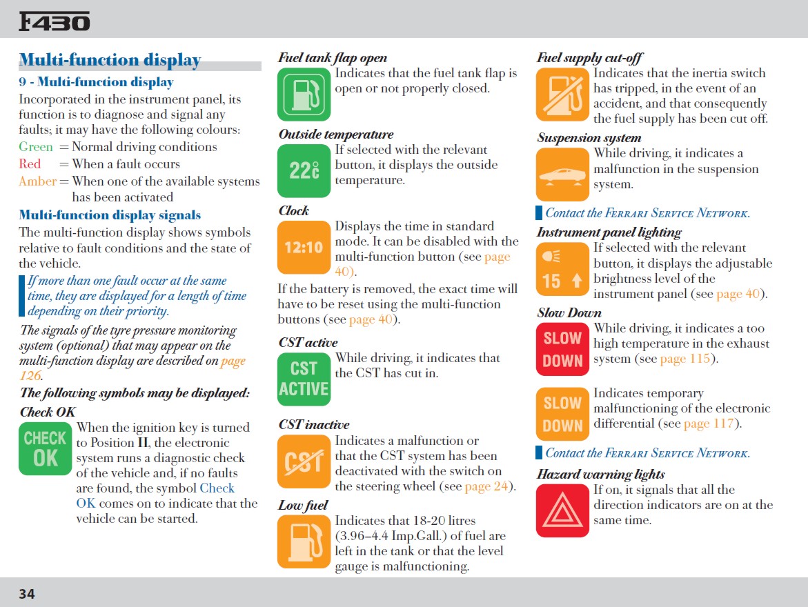

Die SlowDown blinkt im Allgemeinen bei einer drohenden Überhitzung der Kats, blinkt konstant bei zu heissen Kats und schaltet die entsprechende Bank ab!
Es kann dir aber unter normalen Umständen nichts passieren, da lediglich eine Zylinderbank abschaltet! Diese Warnfunktion wurde bei den 355er oftmals unterbunden, indem man das Kabel des Steuergerätes (ich meine es ist das lila Kabel) durchgetrennt hat!
Ab zum Profi und Ursache rausfinden, und beheben! :-))!
Wobei man sagen muss das dies zu einer Zeit gemacht wurde, als noch Keramik-Kats in die 355er verbaut wurden - bei Metall-Kats gibts nix mehr zu schützen - oder? :wink:

War die Slow down rot oder gelb?
Beim 430 wird da unterschieden! Schau mal im Handbuch auf Seite 34 nach.
Damit du nicht extra zum Auto in die Garage musst, habe ich dir die entsprechenden Passagen schnell kopiert:
