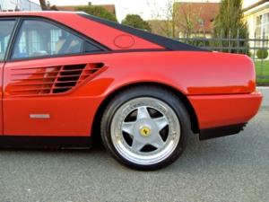

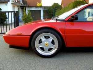

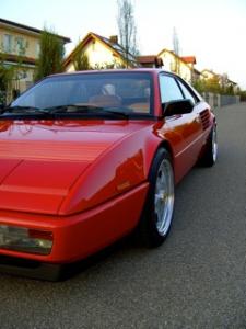

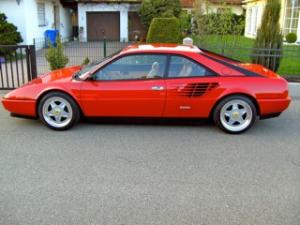

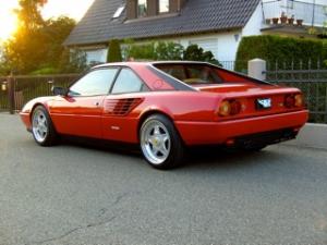

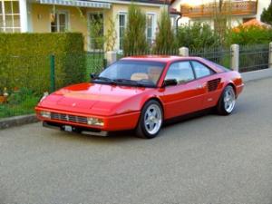

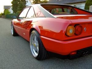

Mein Mondial mit neuem Gewindefahrwerk
anbei ein paar Fotos von meinem Mondial 3,2 mit frisch montiertem Gewindefahrwerk und 3-teiligen Speedline Felgen.
Bin mit dem Ergebnis sehr zufrieden. Dezent und zugleich zeitgenössisch. Hätte man doch gleich ab Werk so anbieten können, oder?
Viele Grüße,
biturbo i

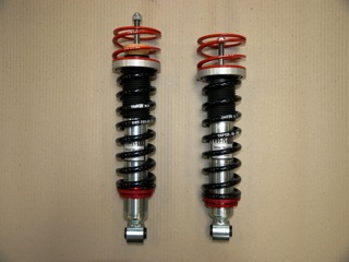

schön von Dir zu hören. Habe das gleiche Gewindefahrwerk wie Du verbaut.
Wie Du Dich vielleicht erinnern kannst, hatten wir uns ja letztes Jahr beim Capristo Day bzgl. Deines Fahrwerks unterhalten. Habe mich Anfang des Jahres mit H & R in Verbindung gesetzt. Herr W. konnte sich noch gut an Dein Fahrwerk erinnern und war übrigens vor Kurzem auch im Rahmen der aktuellen Umbauaktion von Abenteuer Auto auf Kabel 1 zu sehen. Sehr guter Kontakt.
Musste lediglich ein Vorder- bzw. ein Hinterachs-Federbein zur Anpassung schicken. Habe das Fahrwerk dann sogar früher als angekündigt, d. h. nicht nach drei sondern bereits nach zwei Wochen erhalten. Absolut super Qualität.

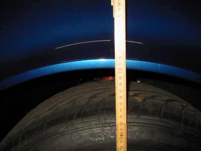

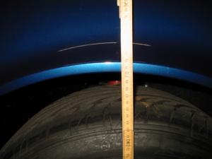

Ich glaub ich hab mein Fahrwerk auch etwas tiefer eingestellt, hab gerade gemessen, an der Vorderachse ca. 65 cm bis zur Kotflügelkante und hinten ca. 64 cm jeweils Mitte Rad gemessen.
Hast du Spur und Sturz einstellen lassen, die Originalwerte stimmen jetzt nicht mehr.
Bye
Manfred
da kann was nicht stimmen :???:
Ist natürlich auch abhängig von Felgen/Reifendurchmesser.
Hab hinten 275/40 ZR17 und vorne 245/45 ZR17
mhh... also deine Räder an der VA haben ca. 65cm Durchmesser.
Wenn du jetzt von der Radmitte bis zum Kotflügel gemessen hast, dann hättest du ca. 32,5cm Platz zwischen Reifen und Koftflügel.
Das wäre ... ähm ... viel :D
:lol: Da hast du Recht, aber ich bin nicht von der horizontalen Mitte ausgegangen sondern von der Vertikalen:lol:
Und der Abstand vom Boden bis zur Kotflügelkante ist das Maß der Dinge.
Das Bild ist noch mit Original Konifahrwerk
Gruß aus Unterfranken
Manfred
ah ok :D
mhh... vergleichbarer ist es von der Radmitte zu messen, denn dann ist es egal, welche Räder drauf sind ;)

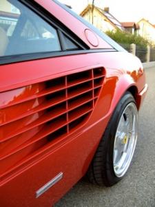

Ieht echt super aus dein mondial 😍😍 Frage sind das 16" oder 17" felgen welche du hier drauf hast? Grüsse
Hallo biturbo i,
Vielen Dank! Es handelt sich hierbei um Speedline Mistral Felgen in 17 Zoll.
Viele Grüße!
Danke für die rasche Info 🙂
wissen sie zufälligerweise was die maximal breite für die felgen auf der hinter und Vorderachse ist?
bin momentan auf der Suche nach felgen bin aber ungewiss was die max. breite ist das es keine Probleme gibt..
vor 13 Stunden schrieb RMC2502:
Die Felgen waren zuvor auf einem Testarossa und einem F355 montiert und passen ohne Anpassungen auch auf den Mondial. Auf der Vorderachse beträgt die Felgenbreit 9 Zoll und hinten 11 Zoll. Vorne sind 245/45 ZR 17 und hinten 265/40 ZR 17 montiert. Ich bin zufällig noch auf einen Thread in Carpassion gestoßen, in dem ein User in 2015 mal den gleichen Felgensatz zum Verkauf angeboten hat.
