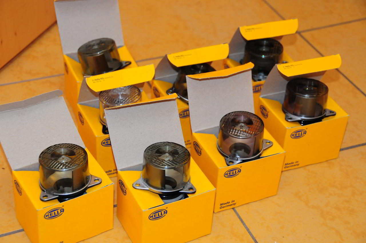

Und wenn wir schon bei Lampenumbauten sind......
Hat jemand von Euch Interresse an diesen ganzen Außenleuchten für den Wiesmann ?
Hatte sie mir mal besorgt zum Umbau eines MF3 von den alten Rückleuchten auf die aktuelle Variante.
Und später habe ich sie benutzt, um mal verschiedene Gläser auszutauschen und somit zu vergleichen, wie dann das Erscheinungsbild vom Roadster ist.
Es sind 7 graue und 1 weiße Leuchte.
Bei Interesse PN an mich.
Gruß, Olaf
