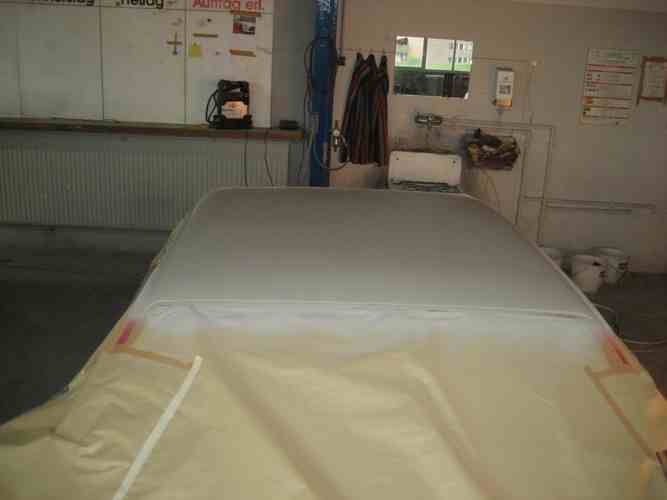

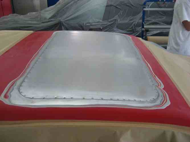

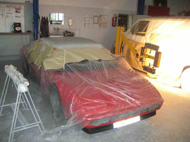

Ich habe kurzen Prozess gemacht. (Siehe Fotos).
Ist wirklich sauber geworden. War neulich beim Freundlichen wegen eines anderen Themas, sagte der Werkstattmeister zu mir "Seien Sie froh, dass Sie keinen mit Schiebedach haben..." Darauf verwies ich auf den Umbau.. Es ist Ihm nicht aufgefallen.
Momentan steht das Auto auf der Hebebühne, da ich die Felgen pulvern lasse. Wenn es wieder auf 4 Rädern steht, kann ich ja gerne mal ein komplettes Bild machen.
Cool
Und alles ohne wellen und dellen im dach
und bei wem haste das machen lassen
der himmel wie machste das
preis ?
hastes jetzt gut keinen ärger mit der mechanik mehr
und dichtung undicht
echt cool
Geringe Wellen im Lack sind zu erkennen, wenn man es weiß und genau ausspiegelt.
Aber eher auf der hinteren Hälfte, bei der nicht das Schiebedach verschlossen wurde. Ist anzunehmen, dass das bereits vorher schon so war.
Unter dem Blech mussten außerdem Verstärkungen eingeschweisst werden.
Beim Himmel habe ich vom Sattler die Öffnung von hinten mit einem grauen Stoff verschließen lassen. Der hat dann noch einen kleinen Ferrari Schriftzug eingeprägt. Sieht schon ganz gut aus, man sieht aber, das ein Schiebedach montiert war.
Kosten ca. 1.500 € beim Lackierer + 140 € beim Sattler.
Ein komplett neu bezogener Himmel hätte ca. 600 € gekostet. Da wären dann C-Säulen Verkleidungen und Sonnenblenden mit bezogen wurden.
Der Hauptgrund für die Billigklösung war eigentlich, dass ich keine Lust hatte nochmal 4 Wochen auf mein Auto zu warten. Und das bei Sommerbeginn.
Vielleicht hole ich das ja noch nach. Aber ich denke eher nicht.
Neue Schiebedachteile hätten bei Eurosparp...uk ohne Einbau und Lackierung 1.700 € + Mwst. gekostet. Mind. 1 Teil davon ist nicht mehr zu bekommen.
In Summe also locker das Doppelte. Und wer weiß, ob es dann für immer erledigt wäre.
So ist es ein sauberer Abschluss. Ich finde, sieht sogar besser aus. Eben mehr nach Sportwagen....
