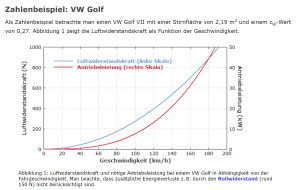

Drehmoment * Drehzahl = Leistung;
Zugkraft = Leistung / Geschwindigkeit
Hierbei: Kräfte in Newton, Geschwindigkeit in Meter/Sekunde, Drehzahl in Radiant/Sekunde = (Drehzahl in U/min) / 9,55
Die Zugkraft kann für
Beschleunigung = (Zugkraft - Fahrwiderstände) / Masse
verwendet werden. Fahrwiderstand ist oberhalb 100 km/h hauptsächlich der Luftwiderstand.
Das Drehmoment an sich sagt also gar nichts. Leider. Nur zusammen mit der zugehörigen Drehzahl (die sich ja bei einer bestimmten Geschwindigkeit aus der Übersetzung ergibt), läßt sich daraus eine Zugkraft des Fahrzeugs Berechnen.
