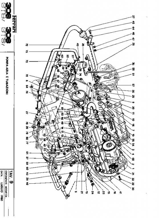

Mein Ferrari hat seit neuestem eine blockierte Luftturbine, Keilriemen dementsprechend jetzt verglüht und abgerissen(Nur im Stand bei laufendem Motor passiert...). Weiß jemand, ob man das Ding reparieren kann? Was macht das überhaupt? Riskiert man Folgeschäden, wenn man ohne fährt? Kann mir jemand eine Bezugsquelle für diesen Keilriemen nennen und vielleicht sogar die Maße? Außerdem hat der elektronische Tacho bisweilen Aussetzer, hat jemand einen Tipp, wie man gezielt diesen Fehler sucht? Ich finde noch nicht einmal die Schrauben, um das Cockpit zu öffnen - wollte dort die Anschlüsse prüfen.

Der user mumpitzomat (übrigens, Glückwunsch zum nic O:-) hat wohl einen Ferrari 308 in der US-Version mit Luftpumpe
zur Erlangung der amerikanischen Emissionsvorschriften...
Das sieht dann im Motorraum so aus:
(hier im Bild das Teil zwischen Wasservorratsbehälter und hinterer Zylinderbank)
Diese Pumpe wird angetrieben über ein Riemenrad auf der Auslassnockenwelle der hinteren Zylinderbank 1-4 und gibt Zusatzluft in die Krümmer um die NOx zu reduzieren
Das System sieht im Schema (linke Seite der Darstellung) so aus :
Die 3 Ventile im Schema (1x diverter valve, 2x electro-check-valve) öffnen nur in eine Richtung (Krümmer)…
bei fehlerhaften check-Ventilen – was oft passiert – verbrennt das diverter-Ventil und heisse Auspuffgase steigen auf, schmelzen den Rest (Plastik) und Verrussen die Luftpumpe…
dadurch kann es nicht nur zum Riemenriss kommen sondern im schlimmsten Falle zum Frass mit Nockenwellen-/Motorschaden
Ich gehe davon aus, dass das Fahrzeug noch funktionierende Katalysatoren hat ?
Wenn ja, bleiben die Kats ohne laufende Pumpe sogar kühler, sind aber natürlich uneffizienter da kein zusätzlicher Sauerstoff (O2) vorhanden ist um mit dem HC/CO der Motorabgase zu reagieren.
Kurze Fahrten ziehen also nicht unbedingt Folgeschäden nach sich.
frühere Ferrari-Teilenummer: 106774 ersetzt durch 107774

Danke für die Antwort...das Fahrzeug ist ein US-Modell mit Kats und hat wahrscheinlich so etwas wie eine Luftzuführung in die Abgasanlage-so ähnlich wie "früher" mal der NSU Ro 8o hatte. So groß wie eine Lima, sitzt links oben hinter dem Motor, siehe Nr 1 auf beigefügtem Bild - von hier laufen Schläuche an diverse Ventile/Sensoren/Schalter etc...

hier die Explosionszeichnung der "Baugruppe Luftpumpe" mit web-Kontakt
der Riemen kostet USD 60.- und ist in der Grafik die Nummer 6
http://www.ricambiamerica.com/parts_catalogs.php?V=diag&I=2208
besorg` also erst den Riemen, lass` ihn drauf machen und schaut ob das Auto läuft...
die Einwege-Ventile kann Deine Werkstatt dann immer noch überprüfen
rule-of-thumb: wenn der 308 vorher gelaufen ist, wird er danach auch wieder laufen :D
