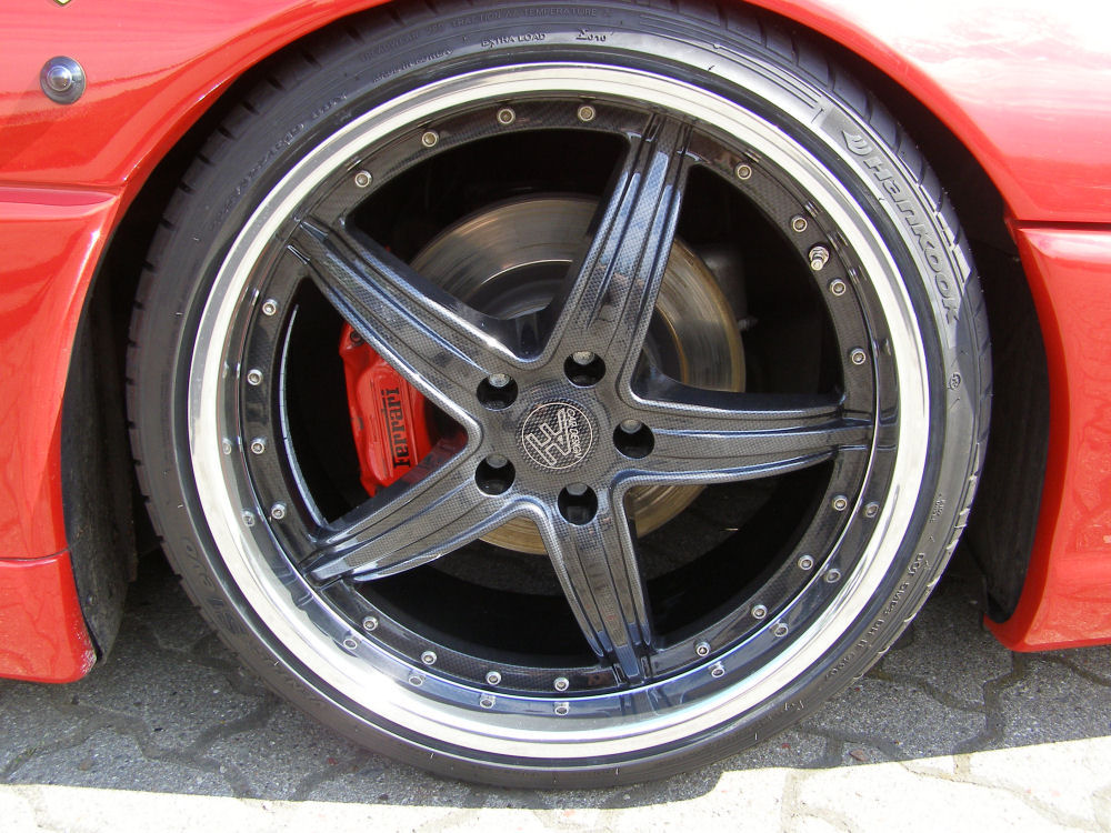

Hallo an alle,
Habe die Felgen Modena 8,5 x 19ET 35 und 10,0 x 19 ET 38 mit den Reifen 225/35 und 265/30 Hankook S1 Evo.
Kann mir mal einer für den Ferrari 355 GTS den Reifendruck geben.

Da kann er schauen, aber es hilft nix. Dort steht nur 18 Zoll Reifen - und zwar nicht die von Hankook. :oops:
Also mal wieder: Es kommt auf den Reifenhersteller an und auf die Reifengröße sowie Reifentyp (Lastindex, etc.). Der Luftdruck im Handbuch bringt dir gar nichts, evtl. als Orientierung mehr nicht. Gerade beim Ferrari ist es sogar so, dass das Verhältnis von VA zu HA je nach Reifenhersteller unterschiedlich ist. Das heisst beim Pirelli hast du an der VA mehr Luft wie an der HA und beim Michelin genau umgedreht. Man kann da relativ viel falsch machen.
Du musst bei Hankook nachfragen was für dein Auto der richtige Luftdruck ist bzw. was sie dir erlauben zu fahren. Nicht das du zu wenig oder zuviel fährst. Beim 355 ist ein niedriger Luftdruck ein Muss das der Wagen richtg liegt. Aber nicht jeder Reifenhersteller gibt dir die Freigabe 1,8 - 2,0 zu fahren.

ich habe beim Capristo Treffen Jürgen die Angaben gemacht. Ich fahre auch die Modena Felgen auf meinem 355 Spider, jedoch mit 235/35/19 und 285/30/19 hinten von Bridgestone. Ich habe die Reifendrücke von meinem Reifenhändler, der hat die angeblich bei Bridgestone erfragt. Mir kam es erst auch zu hoch vor, aber ich fahre den Druck schon seit April diesen Jahres und habe keine Probleme damit. Das Auto liegt sehr gut auf der Straße. Wenn der Druck zu hoch ist, hat mir mein Reifenhändler was falsches gesagt.
