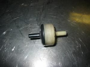

Ich war genau auf dem richtigen Weg. Ich habe dieses Unterdrucksystem am Heck mit der Vakuumdose überprüft. Es steuert ja übrigens auch die Auspuffklappe und die Sekundärlufteinspritzung in die Krümmer. Dabei habe ich festgestellt, dass es zwei kleine Rückschlagventile gibt (siehe Foto), von denen eins defekt war. Dadurch hat sich kein Unterdruck am Benzindruckregler aufgebaut und die Einspritzanlage blieb ohne Sprit!
Ich habe heute einfach das ganze System rausgeschmissen, weil ich sowieso bei mir weder das Y, noch die Lufteinspritzung drin habe. Und tatsächlich, nach einigem orgeln ist er angesprungen.
