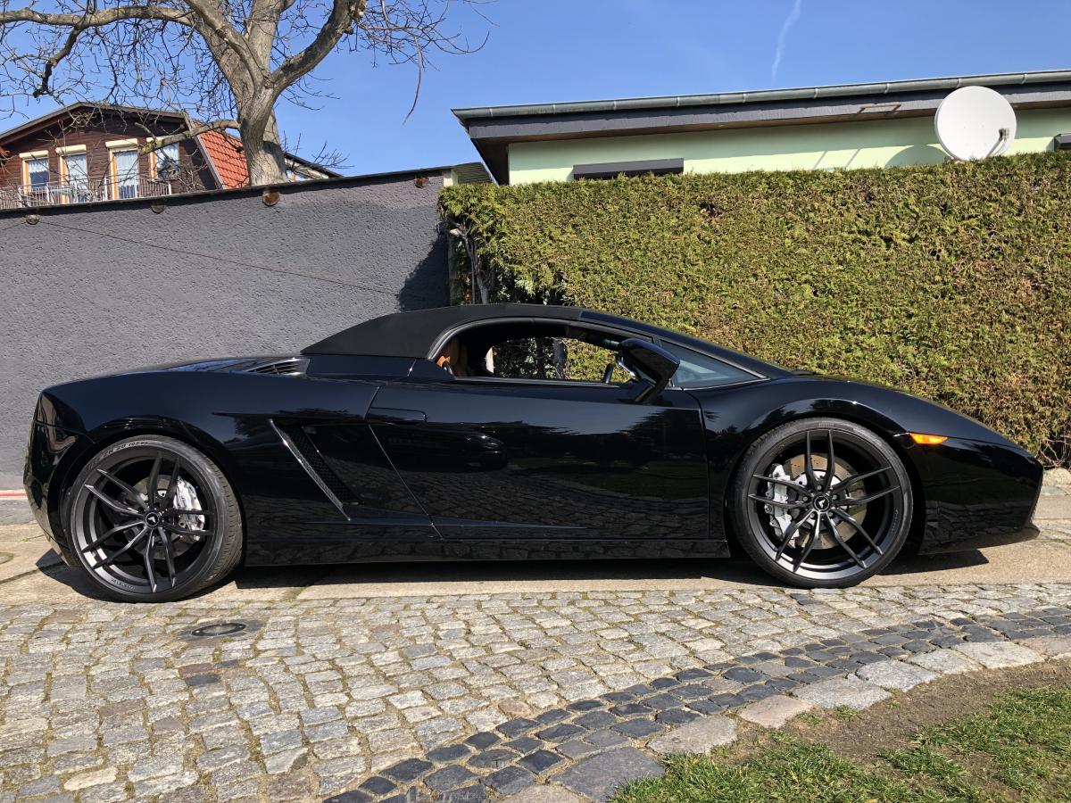

Hallo, kurze (Zwischen-)Frage: welche Bauform des Verstellschlüssels brauche ich für das Verstellen des Gewindefahrwerks meines Spyder Bj.07... ja ich könnte nachsehen, aber wenn er auf der Bühne ist dann möchte ich das Werkzeug bereits "zur Hand haben".... Zusatzfrage: um wieviel  kann man den Spyder vorne / hinten "tieferdrehen", ohne dass die Federn frei werden... Erfahrungswerte, danke
Grüße Sven
Ich hab bei mir den „Schlüssel“ von nem KW V3 Fahrwerk angepasst. Ging nicht perfekt aber funktionierte ?
An der VA kannst du bis auf 0 runter, hinten musst du aber zwingend drauf achten das die Feder noch vorspannung hat.
Danke Lars, was heißt "auf 0 runter" ? hat die Feder dann noch Vorspannung wenn Lift hochfährt?
=> wieviel bringt es denn effektiv ggü. Serie?
Danke Dir
Sorry für die späte Antwort ?
Auf „0“ bedeutet für mich:
vorne: kein Restgewinde, dabei hat die Feder genug vorspannung, mit angehobenen Lifting und ohne, runter gekommen er ca 2 bis 3cm
hinten:
Wäre noch viel restgewinde vorhanden, jedoch dann keine vorspannung ☝️ Daher hab ich ihn ca 2,5cm runter gedreht und dabei im ausgefederten Zustand noch restspannung gehabt
bin seither rund 10tsd km gefahren, auch oft über 300kmh und gab keine haftungsprobleme zur Straße ☺️
