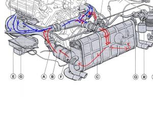

Tony erkläre uns bitte genauer warum eine dauerhaft offene Klappe für Überhitzung sorgt.:-))!
Ich denke mal, dass bei mir die Leuchte aufflackerte, da ja die Klappe auf offen geschweißt ist. Falsch eingebaut hab ich da nix, das bring selbst ich nicht fertig :D
Hatte sie neben dem Pluskästchen moniert, ein Kabel auf Minus ( an der Schraube ), die anderen zwei unten am linken Magnetventil dazwischen.
Lange geschichte die wir schon 50 x in CP. durchgekaut haben, Andy 355 hat uns das Fahrzeug zur verügung gestellt und haben diese Versuche gemacht, heute ist ein bisschen stressig, aber gucke dir schonmal dieses Bild an dann verstehst du es vielleicht schon, nachher habe ich etwas mehr Zeit dann kann ich was dazu schreiben.
oder wer hat in der Vergangenheit aufgepasst??
habt Ihr euch noch nie gefragt : warum hat Ferrari beim 355er von 2.7 auf 5.2, ....den Krümmer direckt an der abzweigung geändert???
Tony
Das ist, gelinde gesagt, etwas verwirrend! Da hört man jahrelang, offene Klappen seien die einzige Hoffnung für die schrottigen 355-Krümmer und jetzt spricht der Auspuffgott höchstpersönlich zu uns: "gehet und schliesset die Klappen!"

Kleines Update: habe die Klappen mittlerweile wieder geschlossen, bzw. wie von Tony geraten in die Originalfunktion zurückversetzt. Das "Slow Down" ist weg!! Hingegen leuchtet das "Check Engine" noch immer, d.h. manchmal leuchtet es und manchmal nicht.
