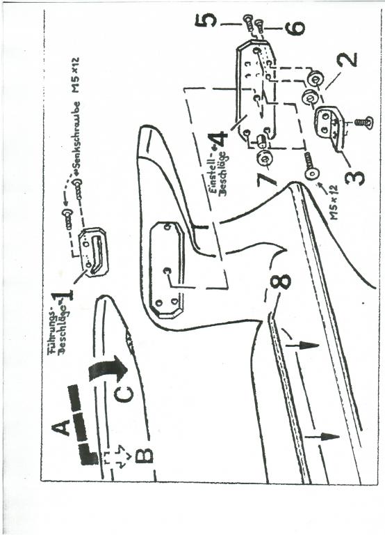

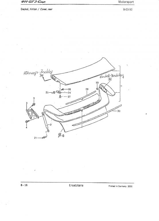

Hallo Sportwagenfreunde der Marke Porsche. Ich habe mich heute neu Angemeldet. Der Grund für diese Entscheidung war dass die Firma Porsche nicht in der Lage ist für einen Heckspoiler Aerokit Cup (Bumerang) die sogenannten Einstell-Beschläge und die Führungs-Beschläge links und rechts zu liefern, selbst die Teilnr. wurden gestrichen. Porsche hat die Teile aus den Programm genommen. Wer kann mir jetzt weiter helfen ich habe den Spoiler vor den Winter auseinandergenommen zwecks Lackierung und jetzt sind die Teile nicht mehr zu finden. Wer kann mir helfen? ich brauche eine Tip wo ich die Teile beziehen kann.

kannst Du mir die Zeichnung etwas vergrößert zukommen lassen?
Wir fertigen für Porsche Heckflügelträger aus Carbon, vielleicht
kann ich Dir die entsprechenden Teile, solltest Du kein O-Teil
mehr bekommen, fräsen.
Gruß 580
hallo 580,
anbei die gewünschte Vergrößerung, ich hoffe Du kannst mir helfen.
Mit besten Dank im vorraus, mit einer so schnellen Antwort habe ich nicht gerechnet.
Mit freundlichen Grüßen Piti996

dann verstehe ich nicht das es Teilenummern gibt. Ich habe das Original Technische Informationsblatt von Porsche Ersetzt Technissche Information 8/98 911 3/00 D 6315 6 Aerokit "Cup" Fahrzeug-Typ: 911 Coupé (996) Modelljahr: ab 98 (W) Anlaß: Nachträglicher Einbau. Davon Seite 3 von 11
996.512.997.00 1 x Einstell-Beschlag; links
996.512.998.00 1 x Einstell-Beschlag; rechts
996.512.971.90 1 x Linker Führungs-Beschlag
996.512.972.90 1 x Rechter Führungs-Beschlag
die Nummern für den linken und rechten Auflagewinkel sind
996.512.993.00 und -.994.00 die habe ich vergessen abzubauen dadurch sind die vorhanden. Aber auch Porsche Motorsport in Stuttgart will mir helfen ich hoffe weiter, wenn Du noch ein paar Tips hast wo ein Unfallauto steht? Du weist ja jede Hilfe ist willkommen. Wenn alles fertig Lackiert und Angebaut ist
