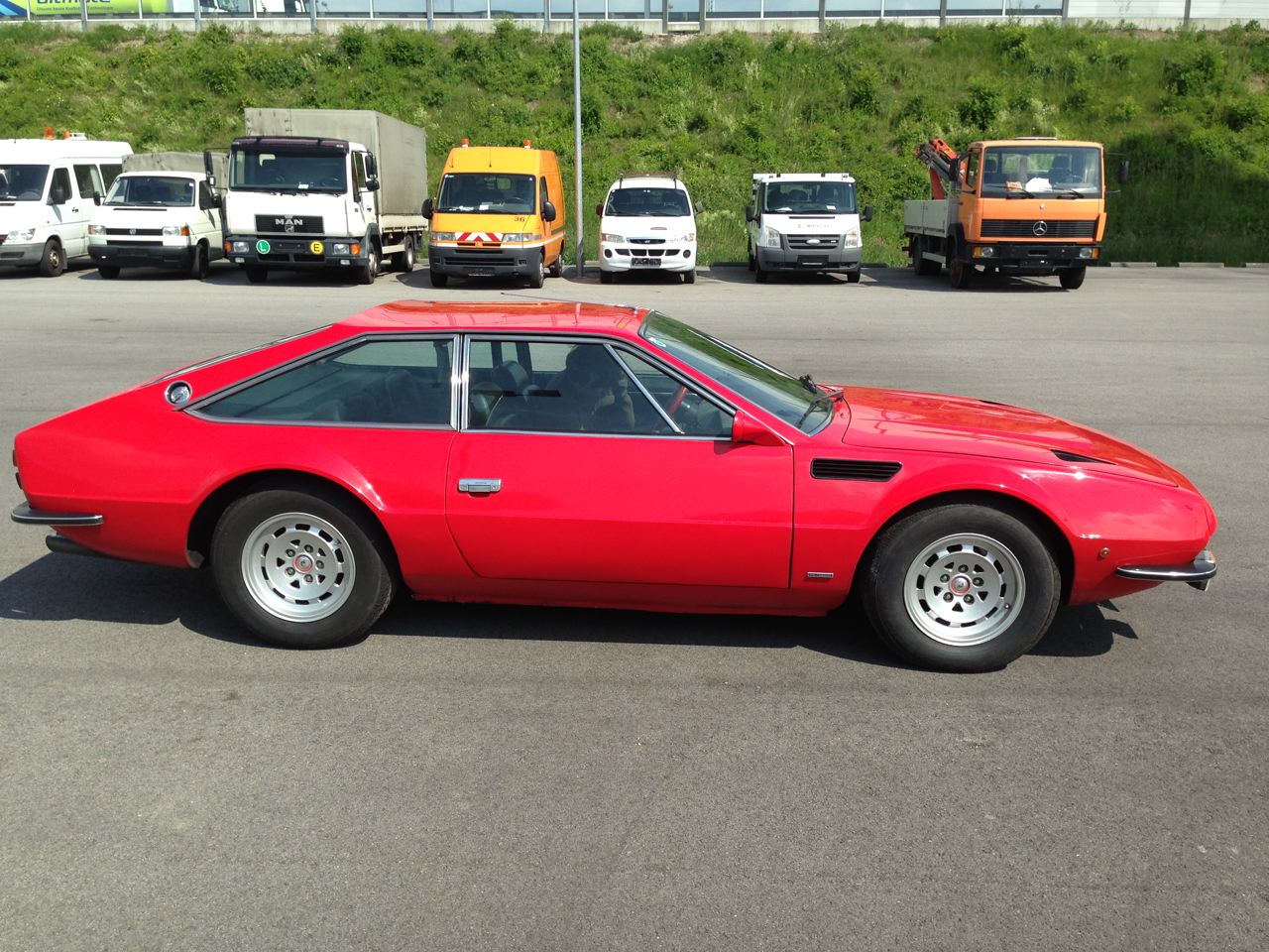

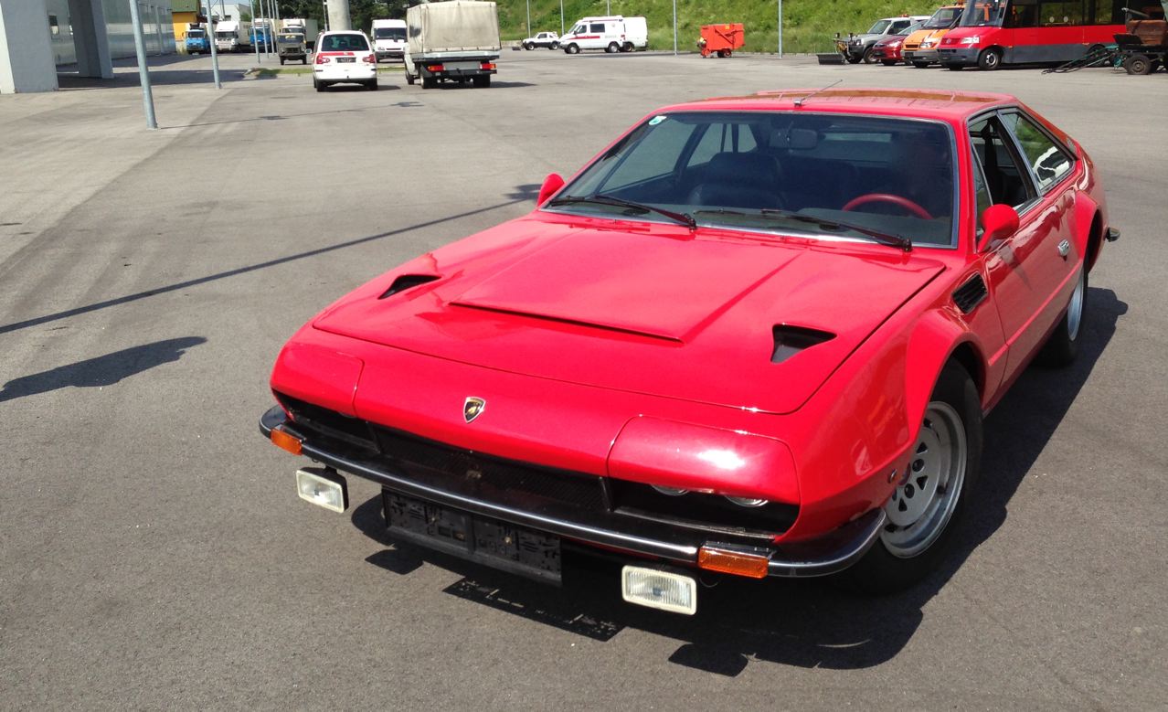

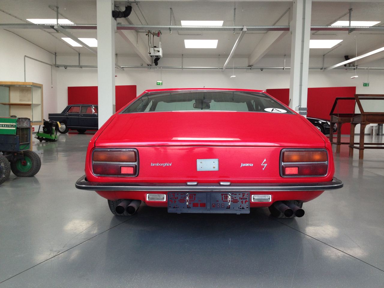

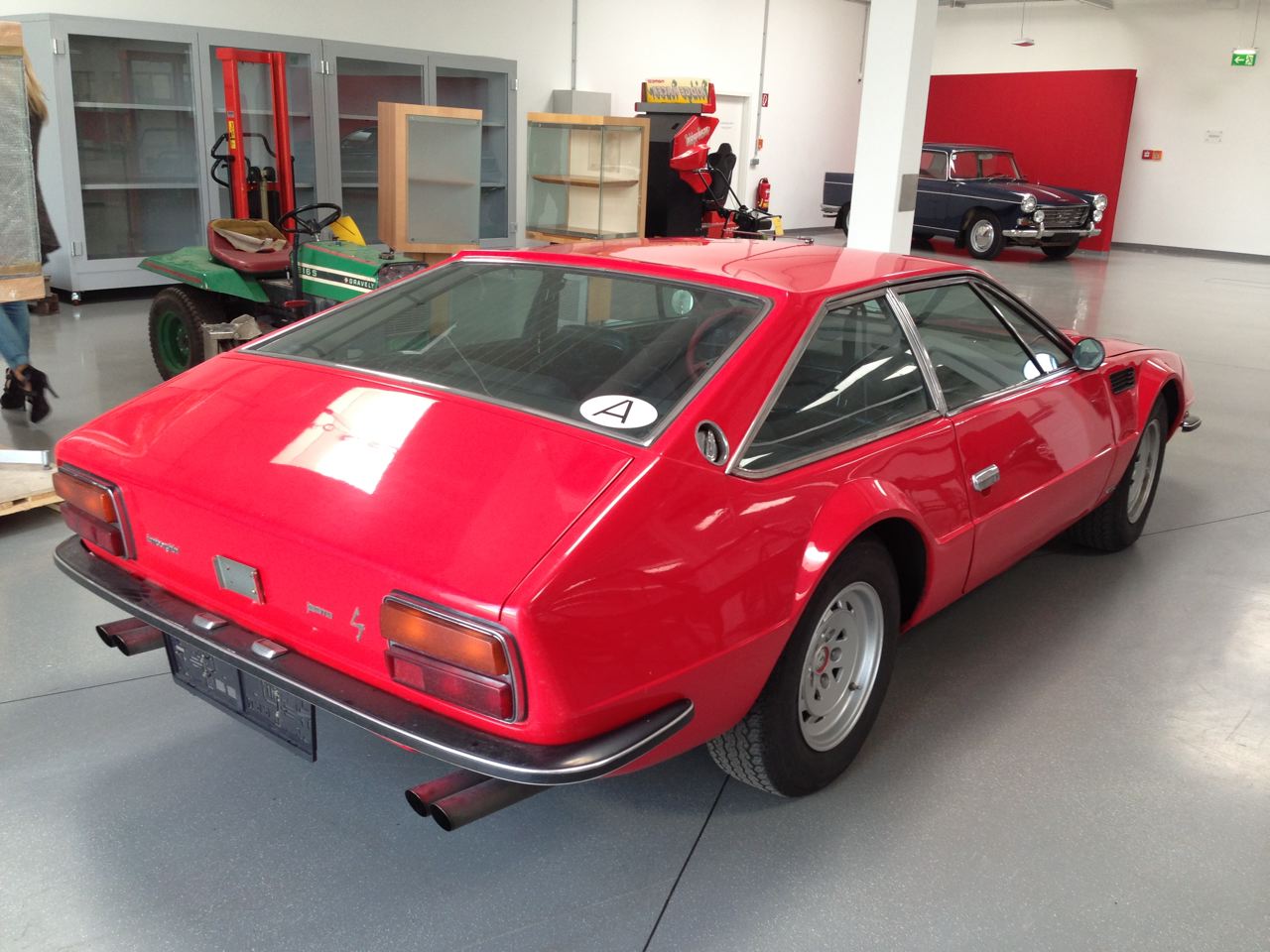

Wird zeit diesen thread zu entstauben!
Rolando, die Bilder kann ich dir nun nachliefern.
Bin nach jahrelanger suche nach dem Jarama seit 8 Tagen stolzer Besitzer eines 400gts, eine Serie 2 in original Auslieferungsfarbe Rosso Granada, Leder schwarz.
Ich Berichte noch über den Kauf und liefere in kürze erste Bilder
