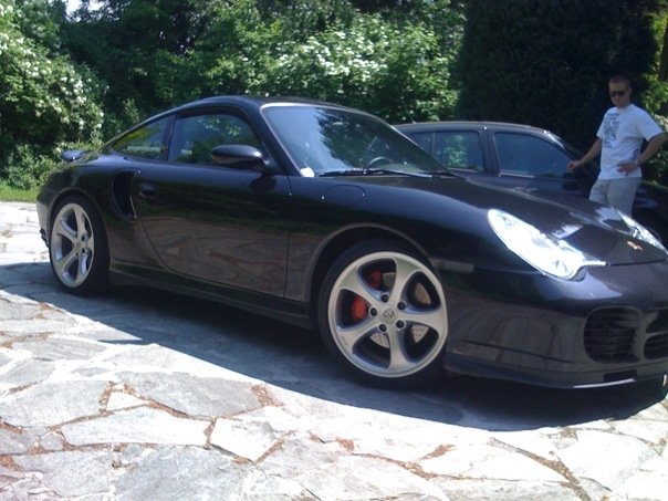

Bekomme die Felgen ende der Woche.
Ich lade dann mal ein paar Pics hoch wenn sie oben sind.
Danke für deine Hilfe r-u-f !!!

Bekomme sie nächste Woche und stell dann gleich mal ein paar Bilder rein:-))!
Kein Problem. Freu mich auf die Bilder :-))!
Ich bin mehr als Glücklich!
Bin mal gespannt wie lange die Gummis hinten halten:D.....
Gratuliere zur Entscheidung!
Sehen sensationell aus, individuell aber doch Porsche-Style.. :-))!
