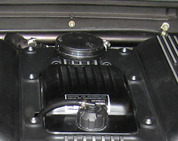

@poldi99,
wenn Du noch den großen Deckel für den Servoöl-Behälter draufhast schau mal ob der noch dicht ist. Der kann durch die Vibrationen vom Motor locker werden und dann kommt ständig die Pampe raus.
Einen neuen Deckel gibt es nicht und der Austauschbehälter sieht :puke: im 355 aus. Ich hab bei mir einfach eine große Schlauchschelle drüber gemacht, dann ist Ruhe.
