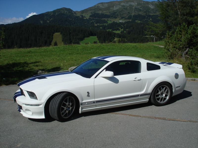

Nach jahrelanger Treue zu meinem geliebten Toyota Supra TwinTurbo (juhuuu, kaum sieben Zeilen alt und schon gibt's die Ersten, die die Augen verdrehen :D) - allen Meinungen hier zum Trotz ein Hammergefährt - bin ich nun seit zwei Jahren Besitzer eines Mustang Shelby GT500. Da ich nicht weiss, was euch interessiert oder ihr davon schon wisst, hier einige Eckdaten:
5.4 Liter V8 / Kompressor / 500 PS, 600 Nm / Starrachser (also Mister Drift wenn man es denn könnte...) / Aussen "huiiiii", Innen "na ja"
Ich hab mir diesen Wagen geholt, da ich damals etwas noch selteneres und schnelleres als den Supra wollte, was gar nicht so einfach ist (in der Schweiz hat es "böse" Ferraris, Porsches, Audis, BMWs, Mercedes etc. "en masse") Zudem fand ich den Lagerwechsel von den Japsern (die Amis hassen) zu den Amis (die Japser hassen") cool 8). Des Weiteren bin ich einfach vom kompromisslosen bulligen und aggressivem Aussehen begeistert. Wie ich merken musste geht es sämtlichen Verkehrsteilnehmern und Passanten in etwa gleich.

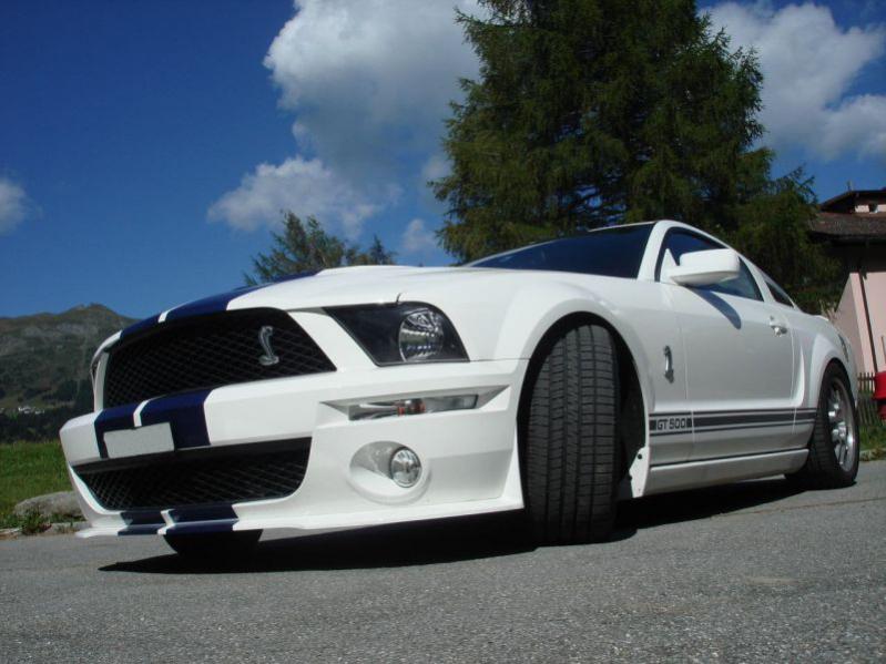

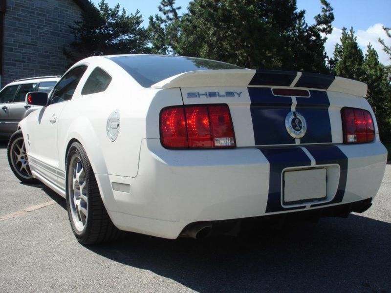

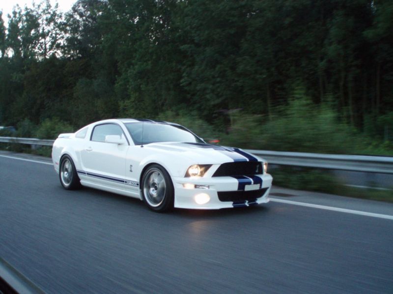

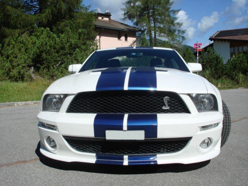

Ich konnte es natürlich nicht lassen, das Teil ein bisschen zu modifizieren. Die komplette Liste wäre ca. zwei A4 Seiten lang. Da das Reptil während der Wintermonate bekanntlich Winterstarre hält, finden in dieser Zeit jeweils Umbauten statt. Kurzfassung der grösseren "Anpassungen":
- Rundumlackierung in Wagenfarbe
- H&R Gewindefahrwerk Stufe 3 mit zusätzlicher Versteifung der Starrachse
- diverse Umbauten im Innenraum ("Aufwertung")
- HID-Kit
- Abgasanlage (soweit es der Schweizer TÜV denn zulässt)

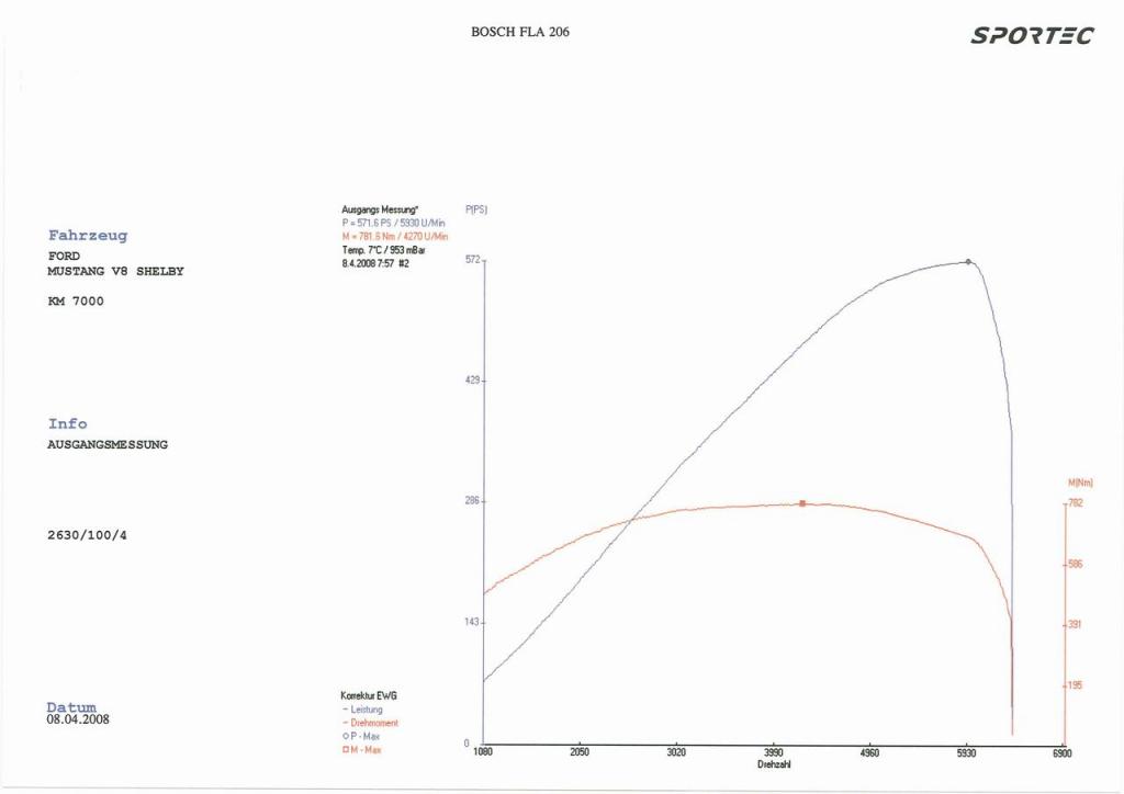

Da ich nach der letzten Bodenseetour vor allem im oberen Bereich (ist ab 250km/h abgeriegelt und hat die Strömungswerte einer Staumauer :D) etwas flach rausgekommen bin (jaaaa los Alex, gib's mir...) musste dann eine Leistungssteigerung her. (Die wäre aber übrigens eh geplant gewesen). Mit kleinerem Kompressorpulley, versetztem rotem Bereich, Aufhebung der Abriegelung, offenem Luftfilter, neuer Motorenprogrammierung etc. drückt er jetzt knapp 600 PS und 700 Nm.

Erzähl mir mal was die Leistungssteigerung gefühlt gebracht hat, bzw. was Du glaubst rausholen zu können!

Die Leistungssteigerung hat ihn massiv "dynamischer" gemacht. Er hängt nun mehr am Gas und spricht sofort an. Auch "oben raus" ist es besser, was in der Schweiz aber ziemlich wenig bringt :D.
Durch das kleinere Pulley dreht der Kompressor nur schneller. Der Sound der dabei produziert ist wahnsinn :-))!. Für viele Ami-Freaks wahrscheinlich too much. Aber ich als alter TwinTurbo-Geniesser liiiiiebe es. Komm ich auf dich zu, bin ich ein Jet, bin ich an dir vorbei, bin ich ein V8 :-))!
Die zukünftige Leistungssteigerung wird auch wieder über eine andere "Rollenübersetzung" (ein OD Balancer) gelöst. Den Kompressor zu wechseln sowie "gröbere" Motorenumbauten möchte ich weglassen. Zu Kostenintensiv, wenn man es wirklich seriös betreiben will, da es ja viel nach sich zieht (Bremsen, Kühlung etc.). Zudem wär ich dann beim CH-TÜV auf der schwarzen Liste. Es liegen aber so nochmals ca. 50 PS und evtl. 50 bis 80Nm drin. Dann ist es ok.
