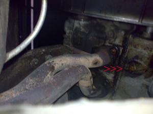

der Dino 208 GT4 eines guten FreundesAuto leckt… aber an einer bestimmten Stelle besonders.
Am WE hab ich er sich unters Auto gelegt und fotografiert.Wir sind uns überhaupt nicht sicher, um was für eine Schraube es sich handelt, die hängt einfach so im Block. Nur wozu?
Weiß einer was das für eine Schraube ist, an der das Öl austritt?
(siehe Bild, die roten Pfeile zeigen die Schraube)
Vielen Dank im Voraus!

seit ihr denn sicher, dass es Öl ist. Bin jetzt leider kein 208 Spezi, jedoch
könnte ich mir vorstellen, dass mit dieser Schraube der Kühlkreislauf verschlossen wird. Wenn dem so ist, Schraube rausdrehen, neuen Dichtring nehmen und wieder eindrehen.

vielen Dank für Deine schnelle Antwort! Ja, wir haben es noch einmal geprüft und herausbekommen, dass es sich tatsächlich um Öl handelt. Warum diese Schraube dort ist und welche Funktion sie hat, haben wir leider bislang immer noch nicth eruieren können.
Da das Auto absolut perfekt läuft und super eingestellt ist, werden wir die Schraube jetzt erst einmal mit Hylomar abdichten. Merkwürdig - nicht einmal der Reparaturleitfaden kennt diese Schraube...

Hallo
Das ist eine Kühlwasserablassschraube.
Das Öl kommt von der Ventieldeckeldichtung.
Die Schraube hat ein Linksgewinde,wenn Du die Konntermutter löst und die Schraube hinein drehst(jetzt ist sie ganz herraussen und dicht) kommt Kühlwasser herraus.
Ist da kein Kühlwasser lass alles so wie es ist.
Die Venieldeckeldichtung must erneuern.Den Deckel nur mit Selbstsichernden Muttern festziehen,normahle Muttern drehen sich wegen der vibrationen auf.

vielen Dank für die Info! Ventildeckeldichtung wird jetzt im Winter gemacht und dann dürfte nix mehr tropfen. :wink:
