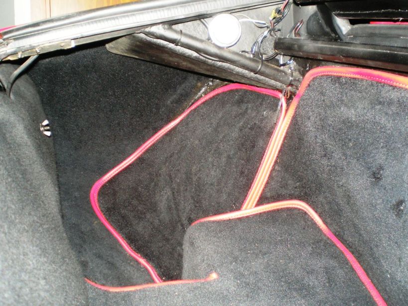

Hast du im Kofferraum links die Relaisbox?
Wenn ja könnte es auch sein dass da etwas überhitzt, ist auch ganz häufig.
Ich glaube nicht.Muss ich gucken gehen,aber ein klein schwarzer Kasten habe ich hinter den Zundbox.Und 2 Relais habe ich neben den Zundbox.
Welche Kofferraum hast du gemeint:lol: vorn o.hinten? Hinten ist nix!

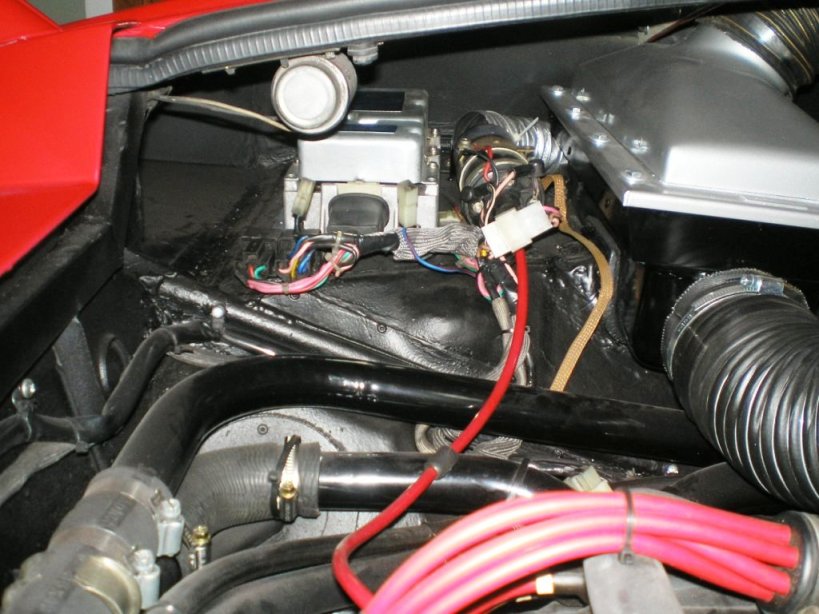

Der kleine schwarze Kasten hinter der Zündbox ist die Steuereinheit für die Luftpumpe, du hast demnach einen sehr frühen QV, bei denen ist die Zündbox über die Sicherung 1 im Sicherungskasten unter dem Handschuhfach gesteuert.
Die späteren haben die Relais für Benzinpumpe, Zündung und Kühlerlüfter hinten links im Kofferraum.
Beim 25th Anniversario ist auch die Zündbox da hinten drin:

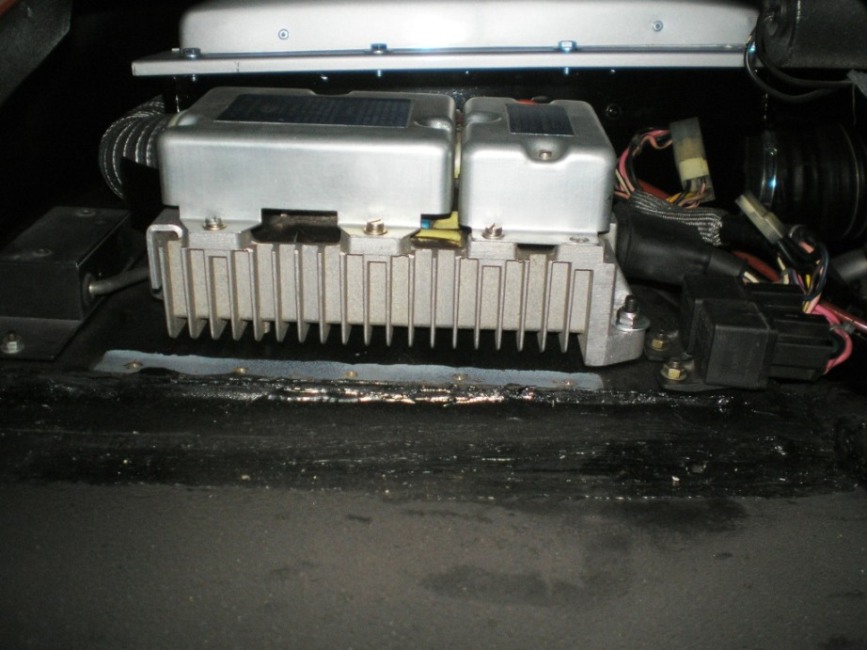

Aber sehe gerade dass das Drehzahlmesser-Modul nicht richtig angeschraubt ist, da fehlen die vorderen Schrauben wo normal dieses Abschirmblech dran ist, das könnte zu Problemen führen, ist aber eher unwahrscheinlich.
So siehts original aus:
