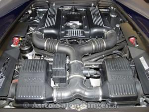

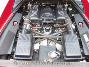

Ob 2.7 oder 5.2 ist beim Blick in den Motorraum ganz leicht zu erkennen. Die 2.7er Modelle haben zwei Luftmengenmesser, die 5.2er Modelle nur noch einen.
Im Anhang zwei Bilder vom Autosalon Singen.
(Das 5.2er Modell ist auf'm linken Bild, 2.7 rechts.)

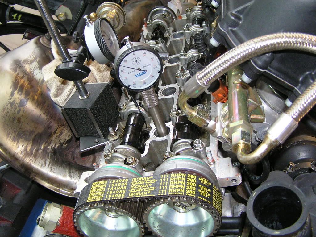

Mit diesem Thema habe ich mich ein paar Monate beschäftigt.
Die Steuerzeiten wurden mehr oder minder genau bei der Montage des Motors in Maranello eingestellt. Die Toleranz hierbei ist nach heutigen Maßstäben sehr hoch.
Es trauen sich auch nicht viele Mechaniker an das Einstellen der Steuerzeiten ran. Wenn die Markierungen einigermassen fluchten: paaaaascht scho! :???:
Ich kann euch gerne mal ein Bild hier reinstellen, als beim diesjährigen ZR-Wechsel der Thomas Gerhofer meine Steuerzeiten eingestellt hat.
Es wurde eine Leistungsmessung vor dem ZR-Wechsel durchgeführt: er hatte satte 330 PS!!!! :-o Grund war eine leicht verstelltes Nockenwellenrad. (kleine Info am Rande: das Nockenwellenrad wird bei, 355er Motor nicht durch einen Keil justiert, sondern sitzt nur auf einem Konus und kann dementsprechend ein- oder verstellt werden!)
Das verstellte Nockenwellenrad war relativ deutlich erkennbar. Beim ZR-Wechsel vor 3 Jahren beim Freundlichen in Würzburg wurde das nicht entdeckt! :???:
Nachdem der Thomas alle Steuerzeiten präzise eingestellt hatte, wurde erneut eine Leistungsmessung durchgeführt. Nun hat mein 355er 2.7 genau 360 PS!
Noch eine Info am Rande: die ersten 355er 5.2 hatten ursprünglich andere Steuerzeiten als die 2.7. Leider hatten die dann gleich gar keine Leistung mehr. Daher wurden diese Fahrzeuge zurückgerufen (!) und bekamen die gleichen Steuerzeiten vom 2.7 verpaßt!

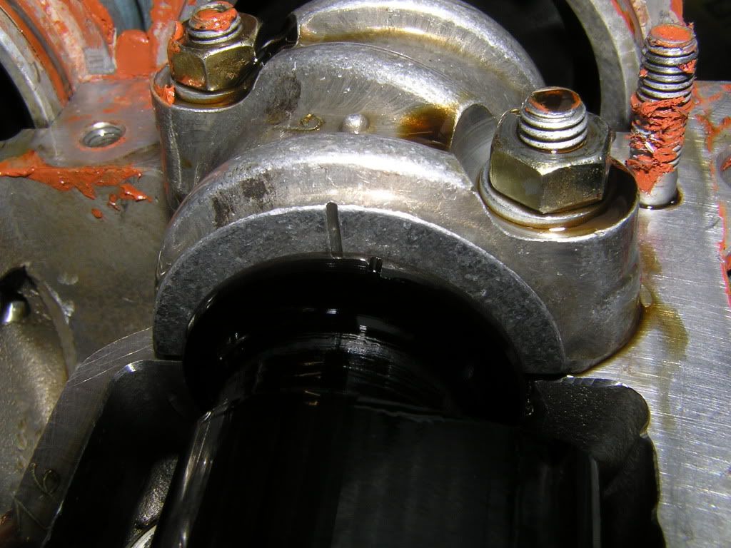

Hier habe ich mal die Bilder rausgesucht. Auf diesem Bild seht Ihr die 2 Markierungen. (die eigentlich einigermassen fluchten sollten)
So sieht das Ganze aus wenn eingestellt wird:

Mann, das sind ja so D x Pi 5° daneben.:-o
Und das war eine "ab Werk"-Einstellung?
Wenn der auf "spät" gedreht war, dann hatte der aber bestimmt Temperaturprobleme... :???:.
