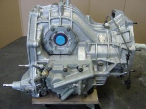

Ich würde nicht lange suchen, sondern den Geber erneuern.:wink:
Ich habe noch einen Gebrauchten der in meinem Ersatzgetriebe ist (siehe Foto oben), falls du ihn haben magst bitte PN.
