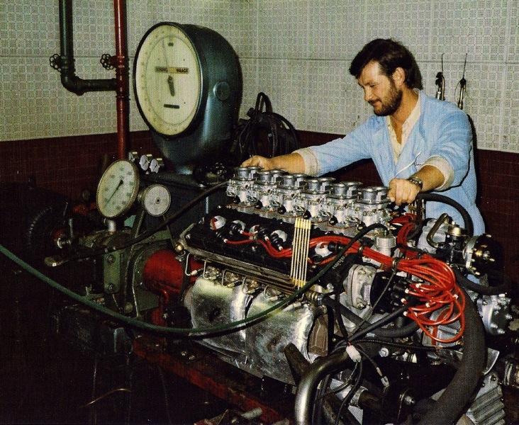

was ein großes Problem bei den Hochdrehzahl Motoren ohne Turbolader war ist das die Luftversorgung auf den Prüfständen nicht ausreichend war
Das ist der Grund warum Autos bei kalten Wetter die besten Messergebnisse haben, a die Thermische Entlastung
b den meisten Sauerstoff

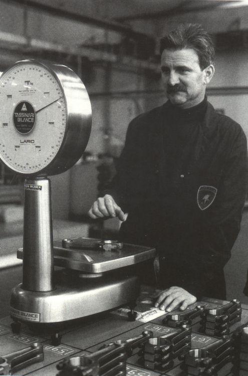

Bei den Pleueln gab es bisweilen schon Unterschiede im zweistelligen Gramm Bereich, siehe die Zahlen wo die Pleuel liegen.
Wenn du einem Motor mit 12 schweren Pleueln bekommen hast verglichen mit einem mit 12 leichten...
Die Leistung wurde so gemessen, kein Wunder hatten die Motoren im Auto einiges weniger.
Gab es da nicht diese Sortierung nach unterschiedlichen Gewichten f.d. Massenausgleich? Mahle hatte in den 2000ern meines Wissens nach ganze Pakete zusammen gestellt und durchnummeriert. Allerdings leider keine Ahnung, ab wann das geschah und ob das immer noch ist 😕
