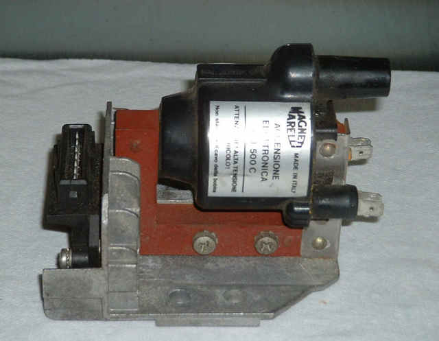

Das ist auf dem Bild links, das mit dem schwarzen Stecker, mit 2 Schrauben auf die Zündspule aufgeschraumt.

Siehst, da hast ja Deinen Fehler schon fast gefunden, die Zündmodule sind die schwarzen Dinger auf den Zündspulen, die kanst auch untereinander austauschen, dann kannst genau sagen ob die Zündspule oder das Zündmodul def. iost.
Das Zündmodul gibts im Ersatzteillager von Fiat für ein paar Euros,
Google.,suche mit der aufgedruckten Nummer.
So wars bei meinen 328er, lies Dir mal die ganzen Beiträge dazu durch,
da haben sich einige User sehr viel arbeit mit Beschreibungen und Bilder gemacht.
Stell doch mal ein Bild von Deiner Zündspule rein, dann kann ich Dir sagen obs mit demn 328er identisch ist.
Ob Dein Motor noch gut läuft merkst dann schon wenn er wieder fährt.
viele Grüße
Hans

und nun weiss ich endlich auch wo dieses Modul sitzt, werd das dann gleich noch heut abend abchecken. Hab deinen Bericht schon mal durchgelesen,werds aber noch mal tun, eine sehr gute Hilfe.
Übrigens ist meine Spule identisch mit deiner auf dem Foto. Bleibt nur die Frage wenn die Spule kaputt ist, welche von Fiat dann passt, hab mal bei Magneti Marelli Deutschland in deren PDF Katalog reingeschaut, naja, bin nicht so recht fündig geworden. Hat jemand vielleicht eine Referenz?

habs nun gefunden, ist das Zündmodul, werd mir gleich mal ein , oder besser gleich 2 neue bestellen. Wenn dann alles montiert ist und Öl und Filter gewechselt sind, werd ich mal nen Startversuch machen und berichten ob ein Ferrari auch auf 4 Zylindern unbeschadet läuft. Wär halt ne gute Spritsparmassnahme. Muss dann nur noch einen Weg finden die Einspritzdüsen mitstillzulegenO:-)
