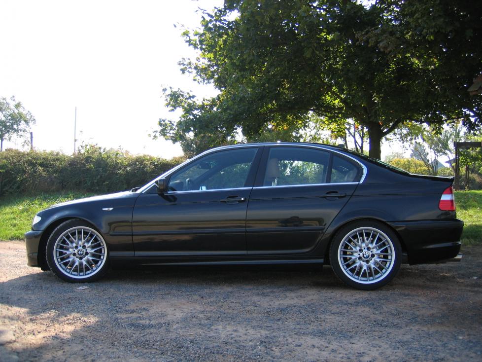

Edit: Im Anhang ein Bild mit den Compounds an der VA und an der HA. Das war relativ kurz vor dem Umbau der Bremsanlage an der VA auf die Movit Anlage...

Ich dachte zuerst das auf dem Foto meine 330i wäre...unglaublich was für Leine änlichkeit..:D Hast auch lightgelb die Lederausstatung gehabt..?
Einzige unterschied zu mein auto sind die gelochten B.scheiben.. :D
