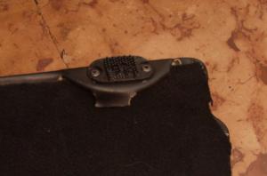

Die Abdeckung auf der Beifahrerseite unter der die Sicherungen und Relais liegen fällt dauernd runter. Die ist mit Klettverschlüssen befestigt und einer davon ist hin.
Weiß jemand ob man die noch wo bekommt, bzw wie man das sonst lösen kann?

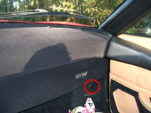

Sind 2 Schnappverschlüsse...
(wie im roten Kreis)
Der 2. sitzt auf der linken Seite von unten:wink:

Diese Klettverschlüsse hab ich nioch nie gesehen...
(also im 308er:D)

Bau Dir doch einen Klettverschluß! Stück Kunststoff oder Blech, dann ein Stück Klettverschluß draufkleben und das Ganze annieten! Fertig! Eine schöne Arbeit für Sonntagnachmittag! Gruß Manni308
Kribu hat aber recht,
diese Klettverschlüsse gab´s ab 1981:wink:
