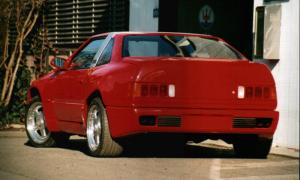

Der Shamal war zwar auf Basis der Biturboreihe aufgesetzt, ist aber eine sehr weitgehende Weiterentwicklung. Der kurze Radstand kommt von der Plattform - also Karif & Spider - der Motor war eine recht aufwenige Neukonstruktion. Die hat - mit Veränderungen natürlich - über den QP IV und den 3200GT bis über 2000 gehalten...
Der Shamal ist ein echtes Liebhaberfahrzeug, das aufgrund seiner minimalen Stückzahl - es waren wenn überhaupt nur wenig mehr als 300 Stück - ein absolutes Sammlerpotential hat.
Wie bei allen Autos mit einem solchen Alter: Finger weg, wenn die Servicehistorie nicht stimmig ist; aber keinesfalls sind alle Biturbos nur "in ihre Einzelteile zerfallende Gurken..." Im Gegenteil, wir kennen x Fahrzeuge, von den frühen "Intercooler" Biturbos bis zu den Ghibli GT und QP Evo, die mit Fahrleistungen locker über 150k km unterwegs sind - wenn ordentlich gewartet. Zeigt mir Ferraris, die das ohne intensive Wartung schaffen..
(Abgesehen davon - die Biturbo Motoren waren kleine Kunstwerke, ich darf nur einmal an den Ghibli Cup erinnern, der hatte eine Literleistung von 165PS und das schon 1995!)
Der Shamal der hier beschrieben wird, steht schon seit längerer Zeit zum Verkauf. Ich denke, es ist ein solides Auto, das man durchaus als Sammler erwerben kann. Täglich herumfahren würd ich damit nicht; dito ist bei schlechtem Untergrund oder rutschigem Belag absolut Vorsicht geboten!
Ein Shamal ist einer der letzten, puren und ohne elektr. Helferlein auskommendes Fahrzeuge - das auch noch als 2+2 ausgelegt ist - mit dem man sicher an den schönen Tagen des Lebens mit einem breiten Grinsen aussteigt.
Ach ja - auch ich weiss wovon ich spreche :-) Das anliegende Bild zeigt einen der Prototypen des Shamal, den wir restaurieren liesen und der inzwischen in Japan läuft

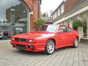

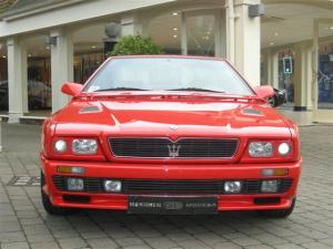

Hi,
Shamal Teil 2 – oder wie ging es weiter…
Zu Hause angekommen nochmals hin & her überlegt. Eigentlich ja – aber irgentwie mahnte das Bauchgefühl doch zur Vorsicht. Sicher will ich dem Händler nix unterstellen… aber trotzdem…
Ich musste dann recht unerwartet beruflich weg und habe einfach um einige Tage Bedenkzeit gebeten – und der Händler wurde auf einmal sehr 'bissig', hat den Wagen sofort neu inseriert, deutlich günstiger und dann war er auch schnell weg.
Auf Enrico's Seite hab' ich später mal ein Foto gesehen bzw. eine Nachricht vom neuen Besitzer – ich hoffe er hat viel Spaß damit.
Weiter ging es…nach London…
Da gibt es einen Händler der sich auf LHD-Autos spezialisiert hat – und zwischen vielen anderen Autos aller möglichen Preisklassen und Marken stand auch ein Shamal.
Ich hin – Ryanair macht's möglich – und das Auto angesehen. Etwas trauriger Anblick, Historie so naja, stand auch schon sehr lange – aber der Preis war gut…und wir einigten uns auf eine inspection bei Bill McGrath – unter Maserati Freunden wohl sehr bekannt.
Eine Englische inspection bedeutet eine komplette Durchsicht des Autos – und zumindest bei ihm peinlich genau!
…und so kam der Report…zwei Seiten lang und ca. 6.000 GBP teuer…
Zudem kam ein nicht unbedingt fachmännisch reparierter 'Aufsetzer' und ein Verkäufer, der noch immer der Meinung war den besten Shamal im Angebot zu haben – somit auch beim Preis nicht mit sich reden lies…also auch wieder nix…
Weiter suchen…Internet rauf und runter…bis an einem Sonntag bei mobile einer aus Lyndhurst/England inseriert wurde. Der erste Eindruck sehr gut aber die Erfahrung macht doch skeptisch. Zwar war es eine Ferrari/Maserati Vertretung- aber wieder England…
Trotzdem angemailt – und etwa 20 Min. später der Rückruf…an einem Sonntag 
…um es kurz zu machen: er steht jetzt seit drei Tage hier in der Garage, rot/schwarz, TOP Zustand,  nahezu 100%ige Historie mit allen Belegen etc. - und fährt sich genial !!!!

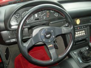

...abs...??
Hallo Asterix
Also ich denke mich doch richtig erinnern zu können, daß der damals 1992 (?) neu gekaufte Shamal doch schon ein ABS hatte ... Bitte korrigiere mich wenn ich falsch liegen sollte.
Liebe Grüße
Walter
erst wenn Du dann in den zweiten schaltest (achtung, von li/hi nach re/vorne) - kommt etwas ähnliches wie "Vortrieb".
Walter
Der Shamal besitzt bereits das Getrag 6-Gang Getriebe mit der "klassischen" Abstufung. Das 5-Gang ZF Getriebe hatte den 1. Gang hinten links.

...also...
...das Getriebe ist in der Tat ein 'normales' 6 Gang...
...ABS - hab' ich keines...
