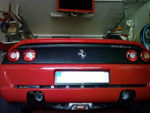

Heut hab ichs mal wieder richtig genossen und hab meine rote Diva für ein paar Stunden "ausgeführt".
Abends dann,nach dem Entfernen diverser Staub und Insektenteilchen stellte
ich Sie (F 355 GTS-F1) wieder zurück in die Garage,auf den roten Velourteppich,und wieder mal....der letzte Blick zurück wirft fragen auf.
Beide inneren Auspuffrohre sind weiss,die Äusseren sind grau gebrannt.
Weiss jemand von Euch Rat?
Ich hab die Auspuffklappe im letzten Jahr versuchsweise mal manuell geöffnet/arrettiert und bin in verschiedenen Lastzuständen gefahren......
das Verbrennungsbild war genauso,rätselhaft:confused:

Anbei hier noch die Auspuffbilder ,hier ist das ungleiche verbrennungsbild
gut zu erkennen denk ich.
Grüße Piet

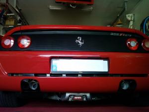

Ja, da tun sich zwei Fragen auf:
1. Wozu ist der coole Monitor in der Garage?
2. Warum haben eigentlich alle einen Challenge Grill, nur ich nicht?
Hmmm.
Bei dem Grill hab ich aber schon einen Plan fuer den Winter.
Achja, zurueck zum Thema, sieht bei mir so aehlich aus: Kats loesen sich auf.
Grüße Piet
Kenn ich, meiner hat das exakt gleiche Bild!
Du hast einen 2.7er und die Klappe ständig offen, gelle! :D
Vollkommen normal und nicht aussergwöhnlich. Beide äusseren Rohre sind die nach den Kats und bis ca 4.000 U/min. Wenn sich dann die Klappe öffnet, gehen die Abgase durch die inneren 2 Rohre (zudem wird dann Sauerstoff über die äusseren Rohre angesaugt zwecks Volllastanreicherung)
Das Klappern kommt sehr wahrscheinlich von losen Kats. Wenn die Kats noch intakt sind, kann man die wieder mit dem Gehäuse verschweissen. Wenn´s allerdings schon zu lange klappert, bröseln die Kats zum Auspuff raus!
das kann kein 2.7er sein, da er die F1 Schaltung hat. Die gibt es erst seit 1998 und nur mit 5.2!

ob 2.7 oder 5.2 bleibt das Problem vom Vacuum im Hauptkattract, was ist das für eine Anlage????? siet nach getrennte ausgangswege aus!!!
Gruss Tony

es ist eine Dimex ?! Anlage
