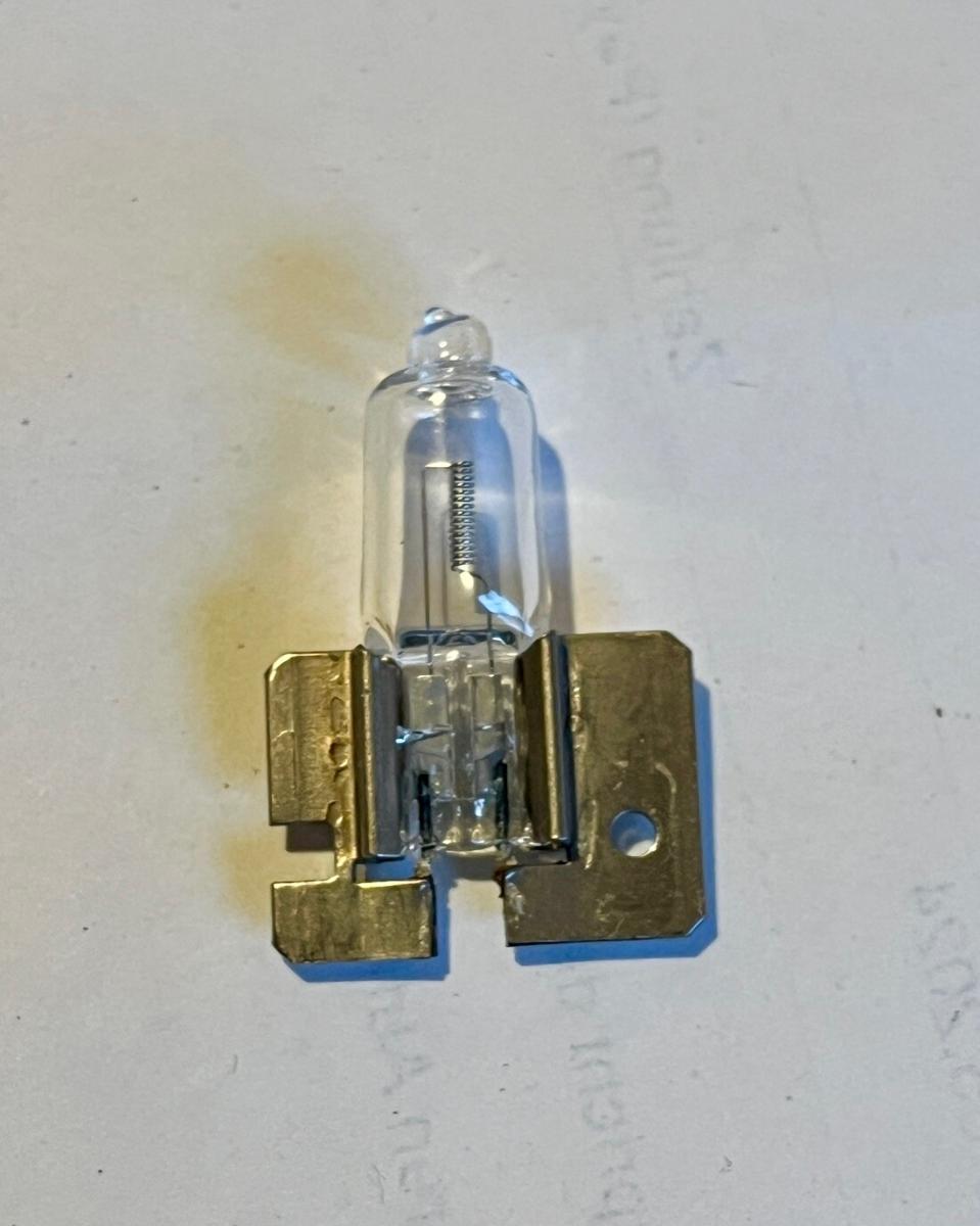

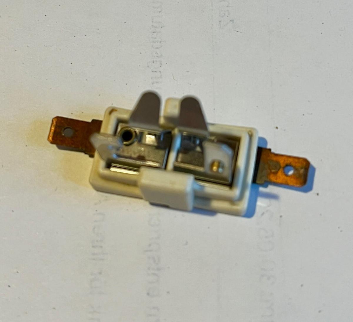

Weiß jemand, welches Birnchen das ist und wo man sie kriegt?
Birne:
Fassung:
Das Birnchen ist in den "Flass to pass"-Lampen verbaut und leider auf einer Seite bei mir defekt. Aufschrift ist NORMA E2 23 12V H2, Made in France
Ich finde dazu im Web leider nix und bevor ich da irgendeinen Schmarrn reinbastle, frage ich zuerst mal hier nach...

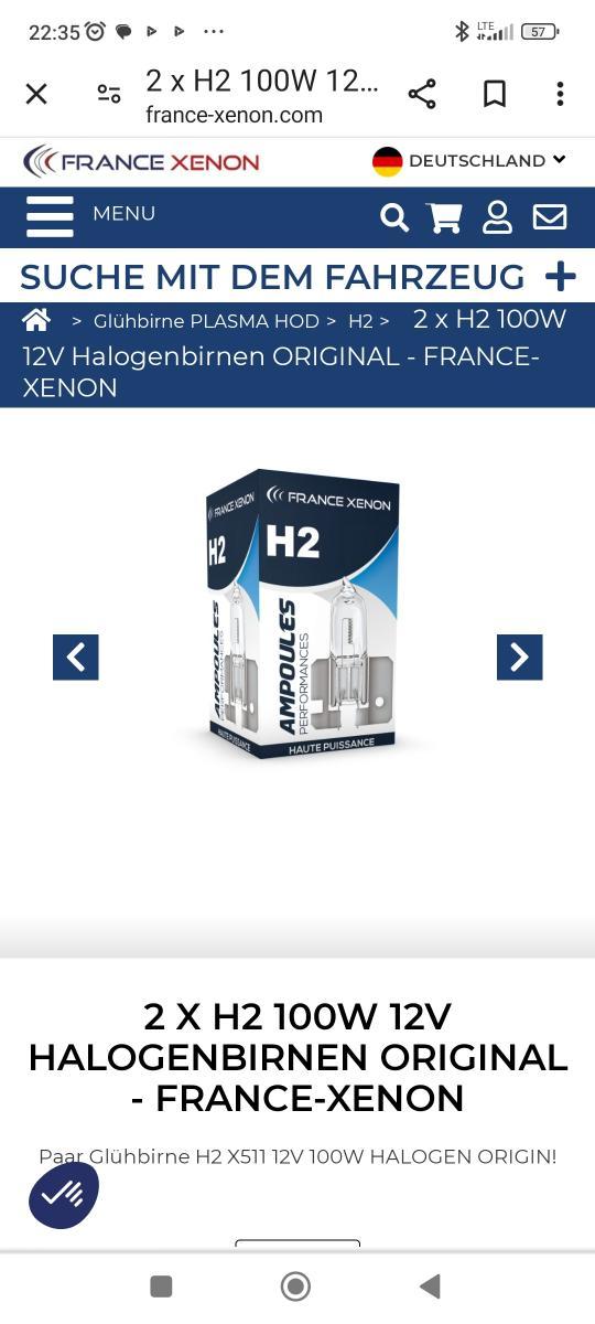

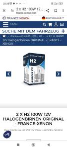

...oder hier....https://www.ebay.de/itm/335279756721?mkcid=16&mkevt=1&mkrid=707-127634-2357-0&ssspo=9RtuYQ4-SxO&sssrc=4429486&ssuid=5rYrupBqQAy&var=&widget_ver=artemis&media=WHATS_APP
Vielen lieben Dank euch beiden :wink2:. Damit ist meine Diva bald nicht mehr die Einäugige unter den Blinden 8-)
