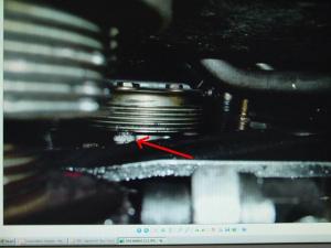

das ist bestimmt die gelekschraube die dir entgegengeflogen ist, die hat keine Mutter sondern... wird im halter verschraubt wenn sie sich rausschraubt dann kommt sie an der Riemenscheibe dran und am Riemen selbst auch, was dir nach und nach dir den Riemen kaputtmacht.
wenn du gaaaaannnnzzzzzz schmale Hände hast dann kommst du von unten dran, du musst schon den ganzen Arm durchstecken,die sitzt zwar ziemlich weit oben, aber von oben hast du noch weniger platz.
das vergnügen hatte ich auch schonmal, ich setzte morgen ein Bild rein,
ich hatte mich gewundert dass werend der Wagen auf dem prüfstand war, mir Riemen stücke entgegenflogen sind.
Gruss Tony
  • Mitglieder
Das ein Bild von der Schraube dass sich rausdreht, hier kannst du sehen wie sie an der Riemenscheibe dran ist, nachdem der Riemen beschädigt wurde.
Gruss Tony

normalerweise müsste deine servopumpe lose liegen, schraube wieder reindrehen neuer Riemen drauf und fertig.
der Trick ist wie schon erwähnt gaaannz schmale Arme und Hände und zwar von unten.
Gruss Tony
