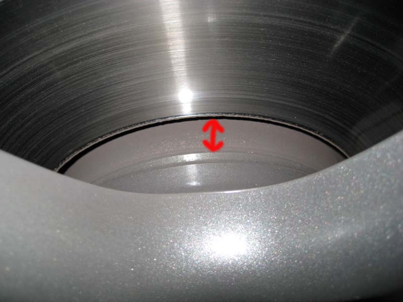

Habe seit 2Wochen einen wunderschönen silbernen Edition30, Bj 12.06 mit nur 3500KM!, als Dienstwagen über einen Vertragshändler von Wolfsburg gekauft. Ein tolles Auto mit einem kleinen (nervendem) Schönheitsfehler. Der Übergang von Felgen (18Zoll) und Bremsscheibe rostet extrem an allen vier Felgen. Nach Vorsprache (mit Fotos und Auto) bei Fleischhauer in Köln, eine "normale Eigenart" von Bremsscheiben!! Keine Chance auf Garantieanspruch, und das 3500KM!! Ich könnte ja hitzebeständigen Silberlack mitbringen und beim nächsten Reifenwechesel würde nachlackiert...na toll!!
Möchte mich damit nicht abfinden, vielleicht habt Ihr ähnliche Problem gehabt und eine Tip wie ich zu meinem Garantieanspruch kommen kann. Thema war schon mal im Forum kurz angesprochen, aber ohne klaren Lösungsvorschlag.

Ich weiss auch nicht genau wo du meinst? Mach mal Bilder, das wird das Beste sein.
Du meinst den Topf an der Bremsscheibe, wo die Felge angeschraubt ist?
Das ist leider normal. Zum Glück blieb miner davon relativ verschont mit jetzt schon 60tkm auf der Uhr. Aber das sieht man fast immer, auch aufgrund der offenen Felgen beim GTI.
Wenn er das meint ist es in der Tat normal. Aber es kommt wirklich auf die Felge an, bei dem GTI eines Freundes rostet das mal richtig, bei mir am GT eigentlich kaum. Kann mich nicht beklagen.
Beim Räderwechsel einfach kurz mit der Drahtbürste den Rost etwas entfernen, Rostlöser drauf kurz einwirken lassen, abwischen fertig. Wenn man das regelmäßig, also jeden Sommer/Winter macht, wirds nicht schlimmer.
Um es sicher zu sagen, absolut.
Los mach mal Bilder :D
leider ist das so, je mehr man durch die Felgen schauen kann, umso störender ist das. Angeblich sind diese Bereiche jetzt ab Werk beschichtet. Bei meinem Auto rostet das auch munter, allerdings ist das ein Golf IV. Beim nächsten Bremscheibenwechsel werde ich dort aussenrum hitzefeste Farbe auftragen, mal sehen, wie gut und wie lange das hält.

Hallo Cologne,
wenn es um die Anlagefläche der Alufelgen an die Bremsscheibe geht, rate ich ganz dünn Alu-Paste aufzutragen (mit alter Zahnbürste). Das verhindert die Rostspuren.
Vorher natürlich reinigen.
Alu-Paste (z.B. Loctite Aluminium Anti-Seize) ist ein Schmiermittel auch für andere Zwecke.
Herbert
Das ist nunmal so mit Autos, die im Winter gefahren werden. Mein M3 hat an den Bremsscheibentöpfen vielleicht ein bißchen Flugrost, während mein Winter 323i dort eine richtige Rostkruste hat.
Zinkstaubspray geht auch. Schön mit Bremsenreiniger entfetten und anschließend abkleben dann einsprühen.
